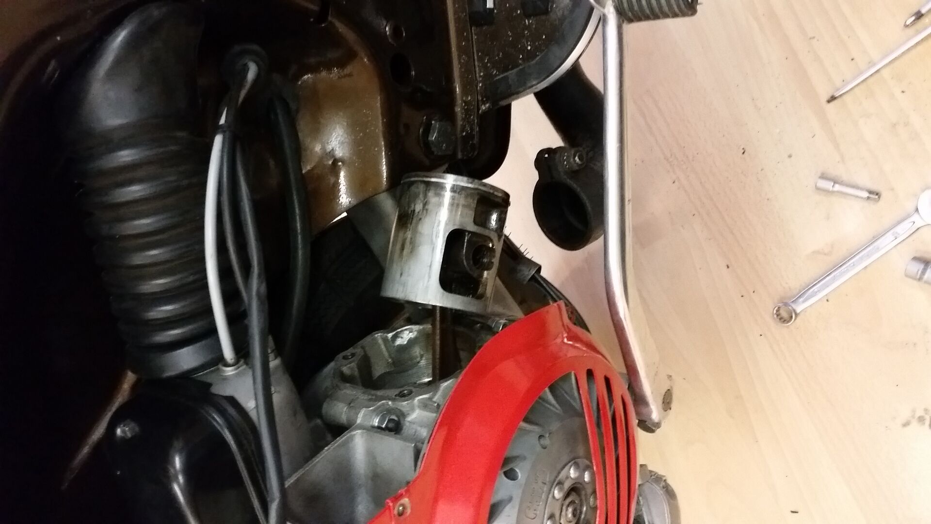

    Manman ....
    Der kolben ist tatsächlich falsch montiert
    Das gibt sachen ...und ich habe immer gelacht wie das jemand schaft falsch zu montieren hahahah ich zieh mir mal 10 x am ohr :P

    • April 15, 2016 at 19:37
    Beim ersten kick gestartet ..so wie es sein muss
    Danke für die hilfe
