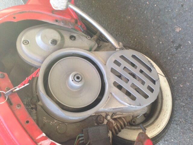

    Mach mal ein Foto von deinen Motor. Gibt unterschiedliche.

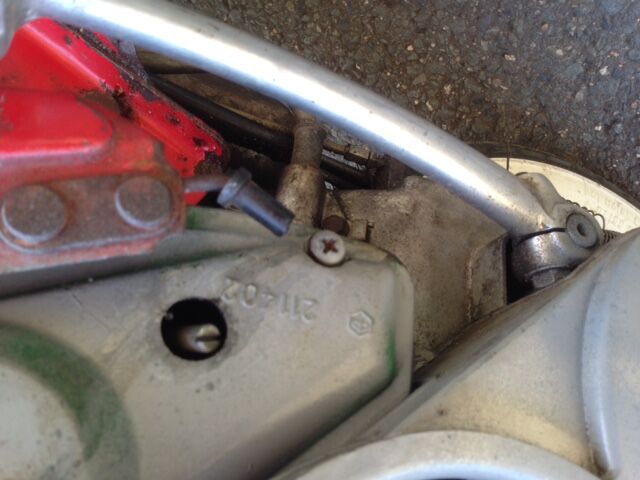

    Hier die Bilder.
    Mittlerweile hat sie auch Aussetzer allerdings erst nach der Durchsicht.
    Muss ein guter Service gewesen sein. ^^

    Kann das sein das du eine PK 50 Plurimatic hast? Die ist Öldruckgesteuert und man sollte immer genügend Öl (Glaube sogar Hydrauliköl oder so was kein normales ÖL)drin haben damit die Pumpe was zum pumpen hat und die Scheiben oben zusammen drücken kann wie bei einer Variomatik.

    Kann ich dir nicht sagen da die Papiere auch beim Vorbesitzer nie existiert haben.
    Wie unterscheidet die sich von der normalen Automatik ?

    Ja ist ne Plurimatic. Bei ner S auch kein Wunder.

    Richtig. Ist ne Plurimatik. Auch richtig: Wenn zu wenig Öl drin ist, funzt die Übersetzung nicht mehr und die Kiste läuft nur noch ganz lahm. Also unbedingt Ölstand prüfen und ggfs. Hydrauliköl nachfüllen.
    Sollte etwas anderes defekt sein, viel Glück. Mit der Plurimatik kennen sich noch deutlich weniger aus, als mit der Variomatik. Unter Umständen musst Du sogar noch das Pick Up wechseln, wenn die Mühle jetzt sogar noch stottert.
    Ich würde aber erst mal mit dem Hydrauliköl anfangen.
