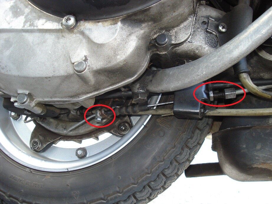

    Ordentlich fetten...und unter dem Motor befindet sich eine Einstellschraube. Den Rest findest du hier auch in der Suchfunktion (Sufu)

    ich hab keine ahung.... Der vorbesitzer meinte nur er hätte eine neue Kupplung reinmachen lassen... Aber es ist wirklich schwierig den Kupplungshebel durch zuziehen....
    Was kann man da genau einstellen??? Hat das was mit dem Getriebe Öl zu tun? ich denke mal nicht... Oder vielleicht ein bisschen einfetten?
