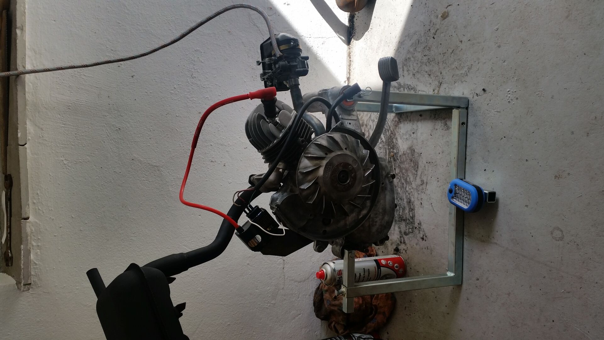

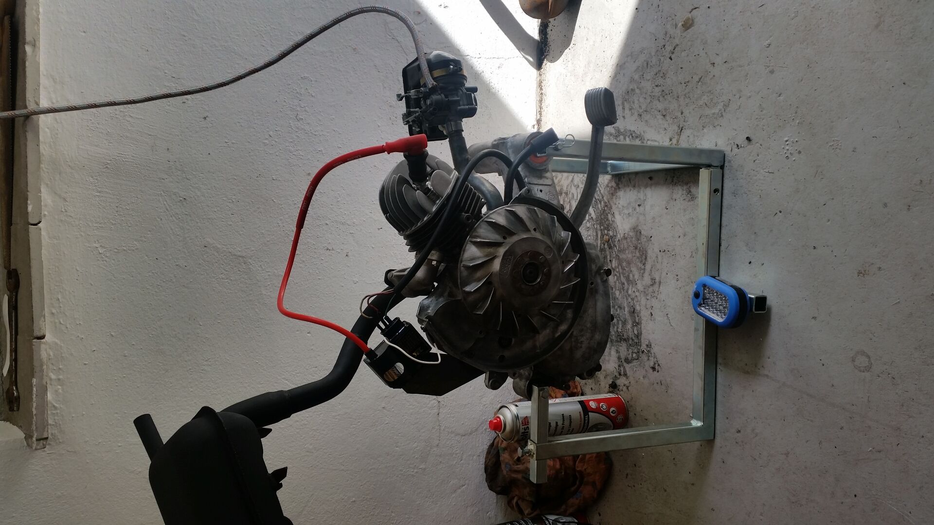

kompletter Neuaufbau Ich hab beim Zylinder einbau mit getriebe Öl denn kolben geschmiert anstatt mit 2tackt Öl kann das daß Problem sein ?
Er will nicht (motor Revision )

Außerdem wäre es gut wenn Du schreiben könntest was für eine Vespa du hast und was bei der Motorrevision gemacht wurde, das erleichtert die Antworten.Edit: Bild kam nach meinem Post

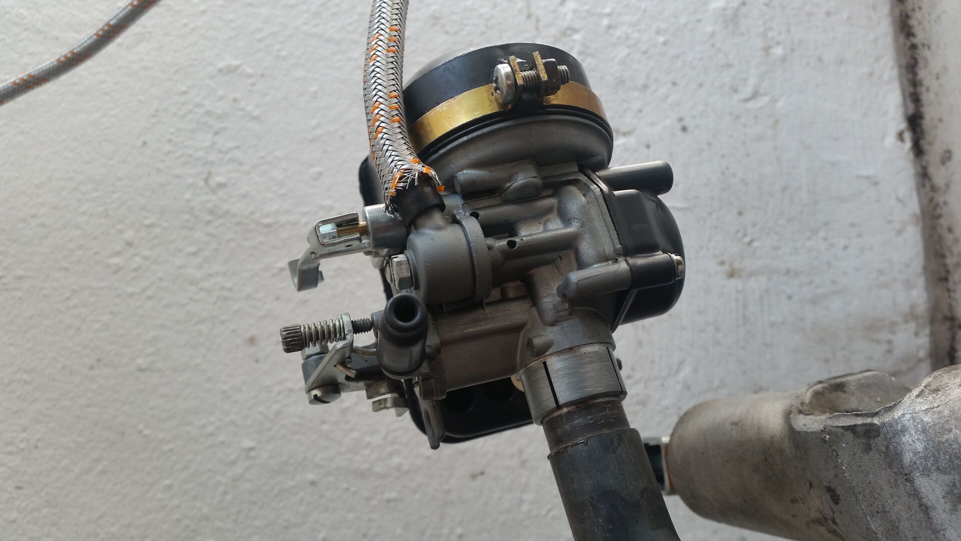

@rassmo :Meine Annahme: Sprit zum Vergaser wird er ja haben, Motor ist ja ausgebaut im Motorständer, als abgeknickter Benzinschlauch entfällt, s. Foto.

1.schraube der schwimmerk. Aufgemacht sprit läuft .2 Kerze trocken .3 funke ist da.
4.noch nicht muss noch warten auf nen Kollegen
die schraube auf der anderen Seite ist 1.5 mal raus
