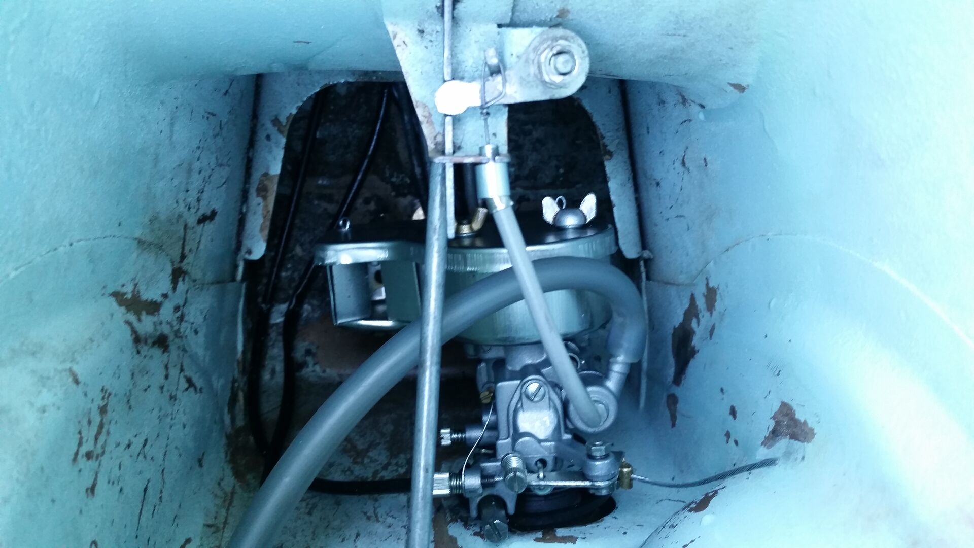

    Servus an alle,
    ich fahre eine Vespa 50n mit 75er DR und 16.16er Vergaser.
    Motor habe ich vor 300km komplett überholt und für 400Euro so ziemlich alles erneuert. ZGP ist seit 100km neu sowie der Rest der Elektrik. Das hat soweit alles gut funktieniert bis mir aufeinmal als ich gebremst hab der Motor ausgegangen ist (trotz gezogener Kuplung). Er war von jetzt auf gleich aus. Seitdem startet er auch nimmer.
    Schon gemacht wurde:
    Zündkerze getestet (super Funke).
    Unterbrecher überprüft.
    Vergaser komplett gereinigt (auch Filter).
    Beim anschieben im zweiten Gang schalten um zu starten funktioniert auch nicht. Hört sich belchern an als wär kein Bezin da. Dies könnt eig. nur sein wenn der Schlauch(siehe Foto) zu kurz ist. Aba warum tritt dann das Problem apprubt auf?
    Langsam weiß ich nicht mehr weiter. Ideen Tipps?

    Hast du mal den Halbmondkeil kontrolliert? Event. hat es den abgeschert und dann den ZZP verstellt.
    Und dein Chokezug sieht aus als ob er in den Benzinfilter geht. Sicher nur eine optische Täuschung ab ist der wirklich ganz zurückgeschoben?

    Kann es sein dass du oben im Benzinschlauch einen Knick hast? Was noch gut sein kann ist, dass deine Tankentlüftung verstopft ist. Probier mal ob die Vespa mit offenem Tankdeckel anspringt und läuft?

    Also Keil hab ich schon ein neues rein getan.
    Bei Choke und schlauch passt alles.
    Mit offenen Tankdekel geht auch nix.
    Benzin läuft aber durch ...also verstopft ist der tank auch ned :/

    Hab am Zündzeitpunkt gebastelt usw. aba nix geht. Aber sie will anspringen...ich glaub wirklich, dass der Knick im Benzinschlauch oben evtl. zu stark ist. Ich bestell mir jetzt aufjeden Fall einen neuen.
    Infos folgen...
