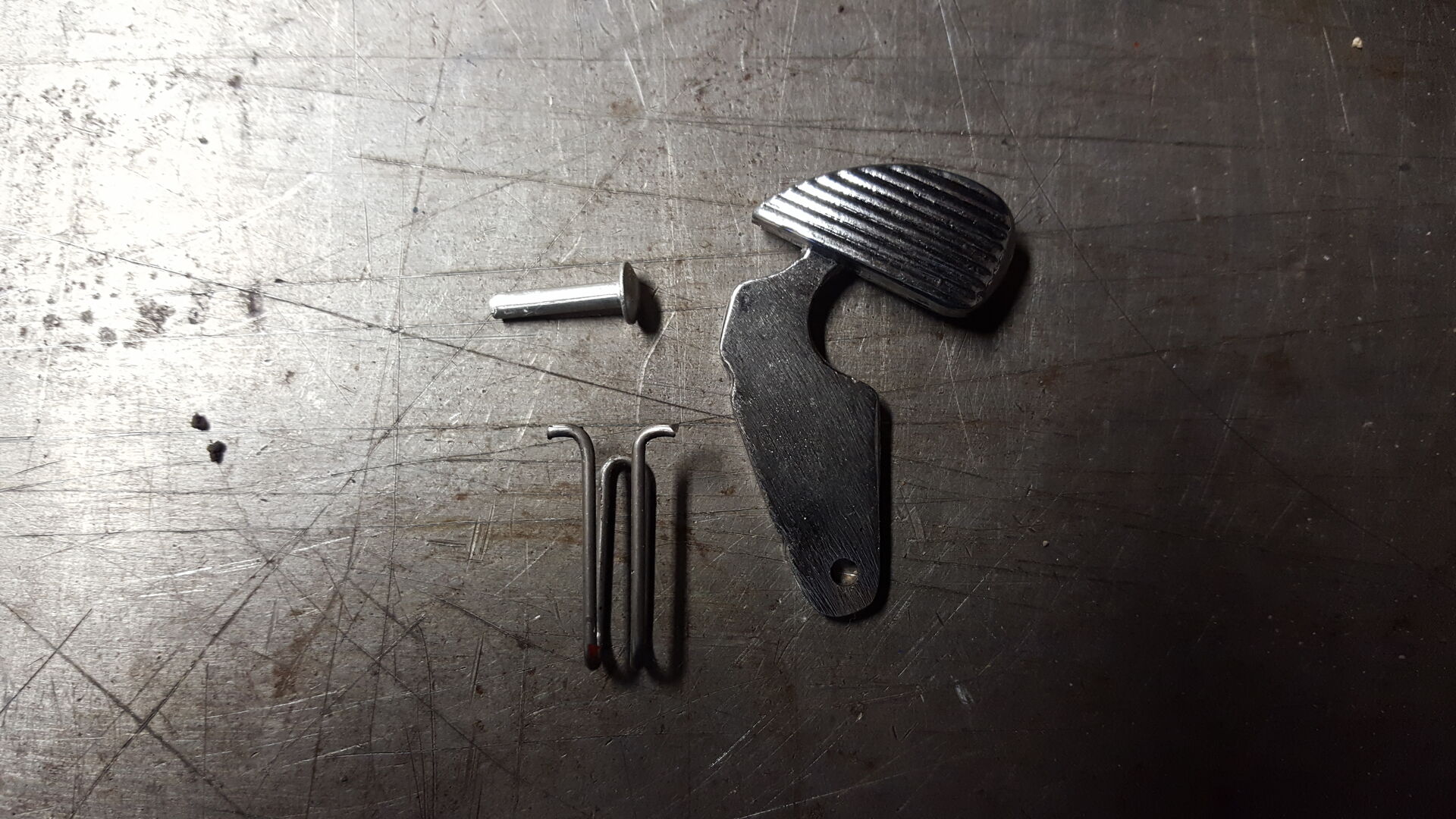

    Hallo zusammen
    Ich glaub das Thema war schon mal.
    Und zwar versuche ich meinen verschluss in die linke Seitenbacke in meiner VBB zumontieren.
    Es sind ja eigentlich nur drei Teile aber ich bekomm das nicht hin das gibt's ja nicht.
    Wenn ich das zeugs so montiere wie auf manchen Bildern zusehen ist drückts mir unten immer die Feder raus und ich hab auf dem Hebel keine Vorspannung.
    Kann mir bitte einer weiterhelfen.??
    Danke schön

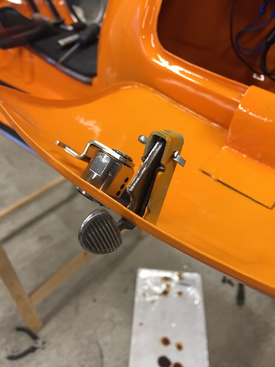

    Hallo Bruggi
    Hier ein Foto wo man sieht wie es montiert aussehen soll.
    Hoffe es ist hilfreich
    LG Stefan

    Hallo
    Dank schön für deine antwort
    So hab ich es eigentlich auch schon montiert. Aber irgendwie schnappt der Hebel nicht ein.
    Der liegt ohne federspannung da kein Gegendruck ?(
    Keine Ahnung warum muss ich mir nochmal genauer anschauen.
    Entweder muss ich unter die klammer schweißen da die immer nach unten raus geschoben wird
