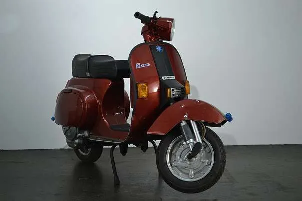

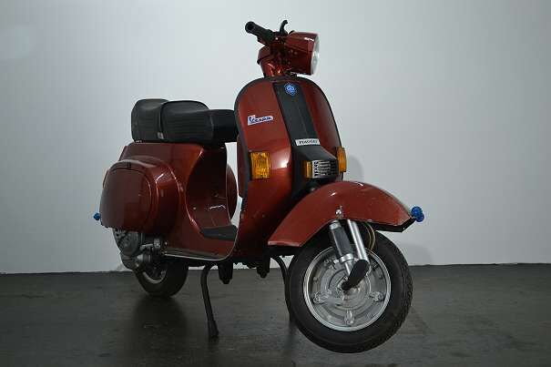

    Vor zwei Jahren hab ich aus einer Laune heraus für 400€ eine Vespa PK50S in Österreich gekauft. Hat leider dank dem unzuverlässigen Spediteur noch ein halbes Jahr gedauert bis sie bei mir war. Auf den ersten Blick etwas Verbastelt aber komplett und Fahrbereit und ich wollte ja was zum dran Schrauben.
    Die erste Testfahrt

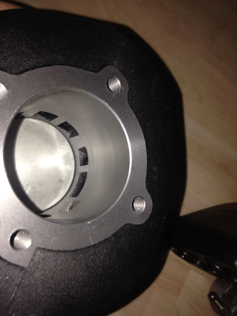

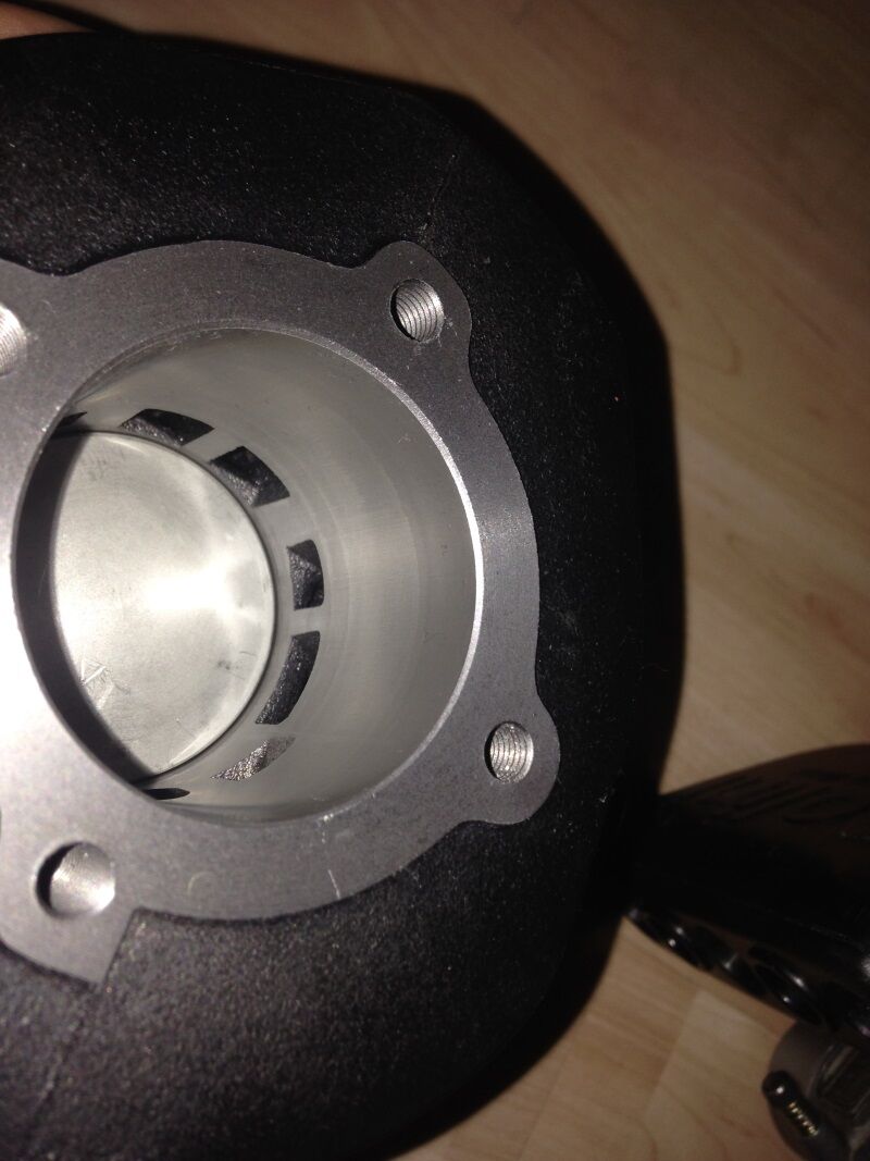

    Lief anfangs ganz gut, mehr als 40kmh war aber nicht drin und der Vergaser spuckte Benzin. Dachte mir der alte 50er Zylinder is bestimmt Platt und habe den hier gekauft:

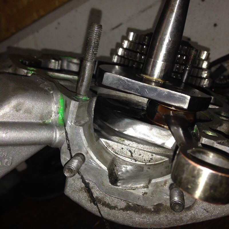

    Die erste Überraschung, da steckt schon ein 85er DR drauf :/

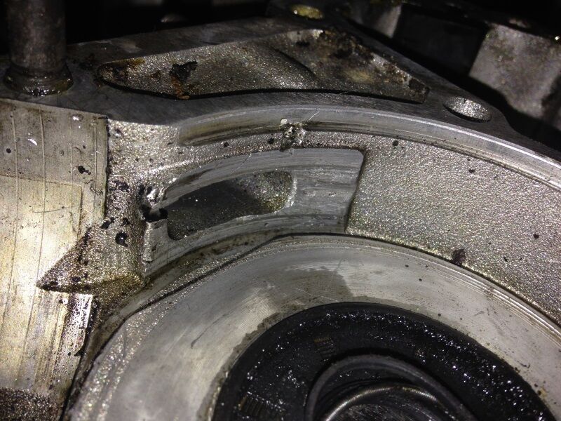

    Das Pleuel schaute auch nicht mehr gerade aus dem Gehäuse, also Motor raus und komplett zerlegen.

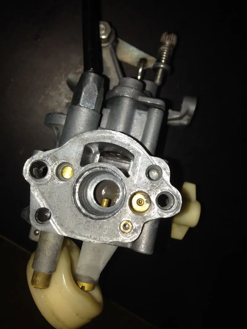

    Diagnose: Pleuel Krumm, Drehschieber undicht, Schaltraste ausgenudelt, Vergaser wurde versucht aufzubohren.

    75ccm DR F1 Zylinder

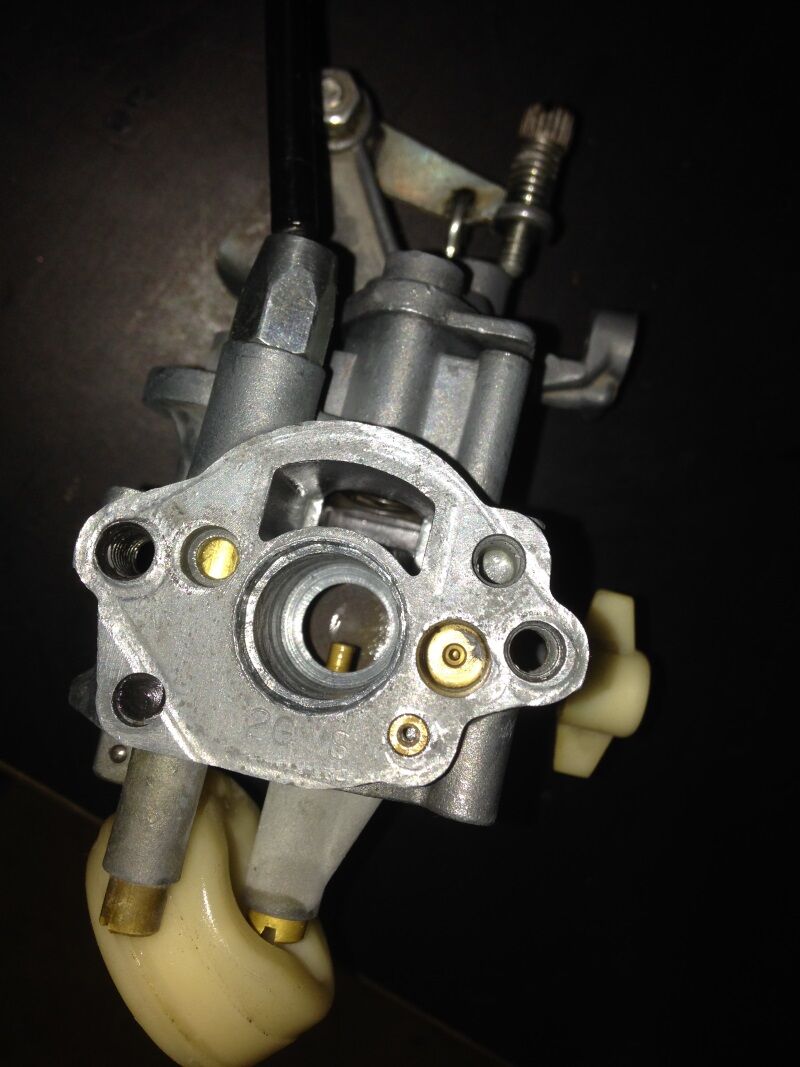

    16.16 Vergaser
    Polini Membransauger (umgeschweißt für 16er Vergaser)

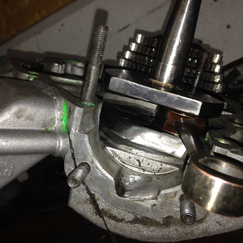

    Das große Fräsen

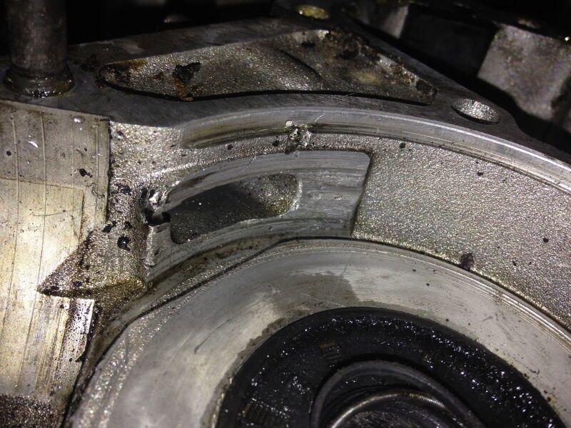

    Überströmer wurden an den Zylinder angepasst, Einlass auf das Maß des Ansaugers erweitert, Drehschiberdichtfläche komplett entfernt und Kurbelwelle zur Lippenwelle umgebaut
    Leider gibts dazu nur ein Bild was nur die Probe Montage der Kurbelwelle zeigt.

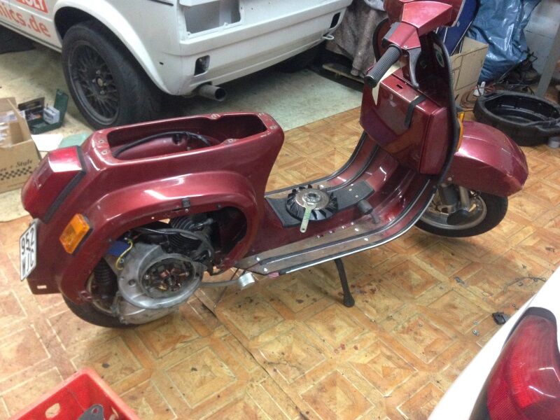

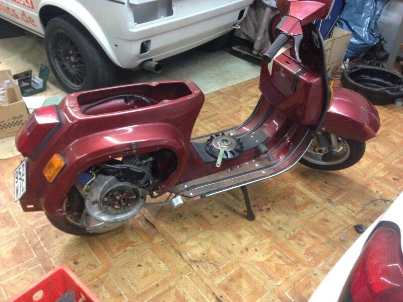

    Motor wieder, drin läuft und hat in zwischen 300km abgespult. Läuft laut Vespa Tacho knapp über 80, spring tbei jedem Wetter mit ein bis zwei mal treten an und hat in zwischen deutsche Papiere.
    Jetzt geht es an die eigentlich geplanten Arbeiten. Optik auf Original umrüsten und neu lackieren.
    Die Farbe ist ein tick dunkler als ein original Farbton der Vespa ET4 und ein bisschen heller als Oriental Red von Mazda, Olack is keiner drunter. Ich wollte ja nur das Trittblech und das Hinterteil lackieren Sie bekommt jetzt komplett den Mazda Farbton verpasst. Das ganze soll ohne große Ausfallzeiten passieren, will den Roller weiter täglich bewegen.

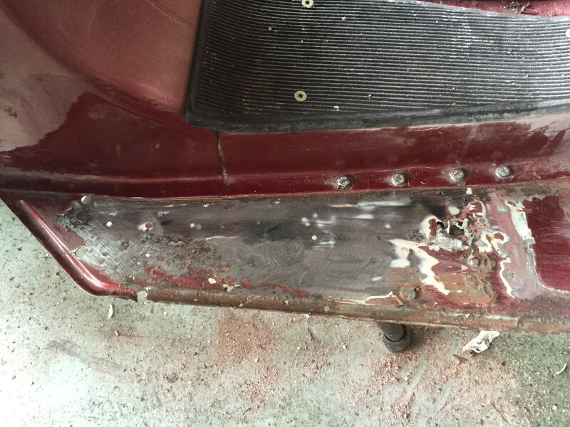

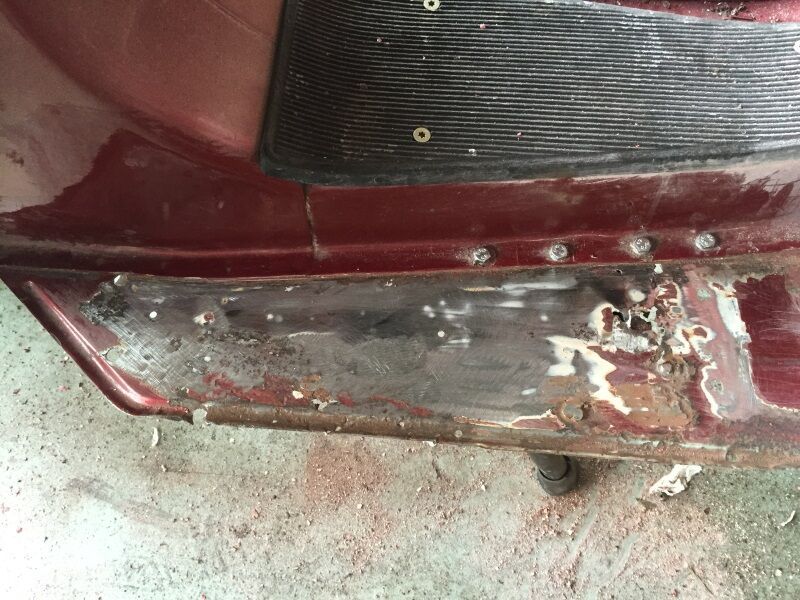

    Heute mal den Ganzen Rotz vom Trittbrett geschliffen.
    Zu Meinem Entsetzen mehr Spachtel als Blech unter den Trittleisten.

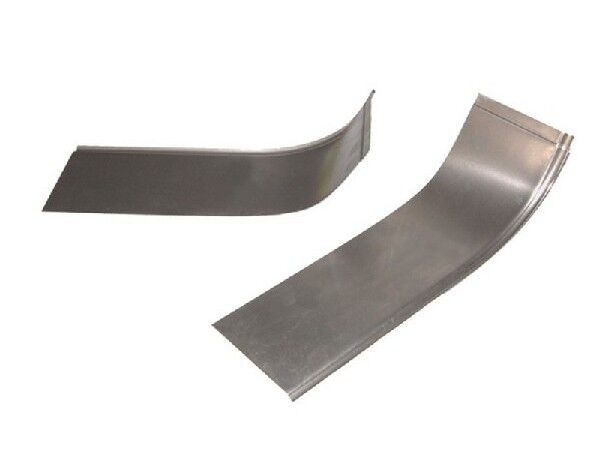

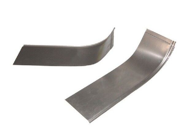

    Für die PK scheint es kein Repblech zu geben. Kann ich das von der PX nehmen ? brauche nur die äußere Kante
    z.B.
    3,205
    31,838
    5,706
    • June 5, 2016 at 18:43
    Ich glaube, die passen nicht. Die Formgebung ist doch rechts was anders.
    Ansonsten hat sich bisher ja schon viel getan !
