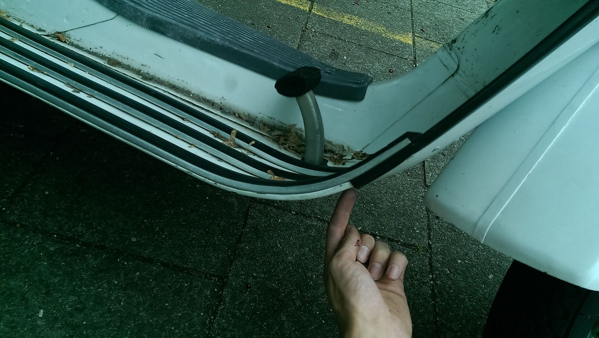

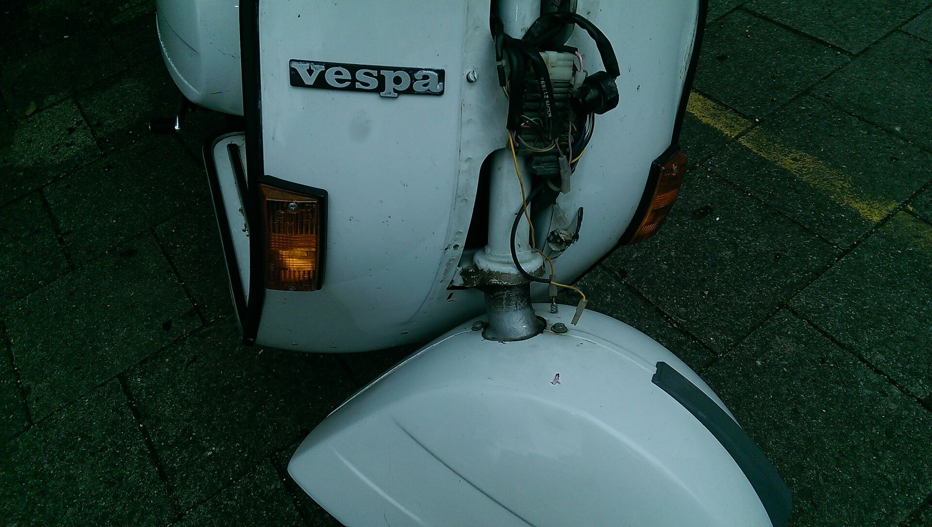

    hab das loch gefunden. Zylinder War zu 1/4 raus....
    Dann ist mir der kleine imbus unten rein gefallen. Unt rein ist "bilder".
    Komme ich da hin ohne werkstatt?

    Tank raus , wenn noch vorhanden Kunststoff platte raus und Roller mit 2Mann vorne anheben ...Könnte helfen...
    Oder langen Magnetstab basteln und versuchen raus zu fischen

    um das ding von unten rauszubekommen.. einfach das Bremspedal ausbauen.. zu g hinten lösen.. drei schrauben auf.. rausziehen.. müsstest rausfingern können.. oder wenn nicht..mit magnet..
    Edith: jetzt wissen wir wenigstens schonmal das es eine Lusso ist^^
