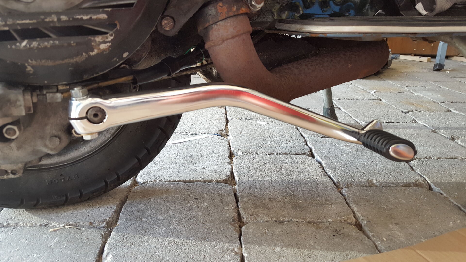

    ich habe eine zu restaurierende PX 80. Bisher komme ich ganz gut zurecht, Motor läuft und der TÜV steht bald bevor. Nur ein Problem: Der Kickstarter (Hebel) sitzt zu tief. Ich denke, dass die Welle mal falsch montiert wurde. Gibt es eine Möglichkeit, den Kickstarthebel nach oben zu biegen (wohl kaum, Guss) oder einen anderen Starter zu montieren?Kann jemand vielleicht helfen? Viele Grüße

    Kann es sein das der kickstarter fallsch herum eingebaut ist?! Siehe Bild

    Wie willst du den drehen? Dann zeigt das Pedal auf die falsche Seite.

    Hallo Pepso,
    löse die auf dem Photo sichtbare Schraube, mit welcher der Kickstarterhebel auf der gezahnten Welle gehalten wird, zieh den Hebel ab und stecke ihn etwas weiter nach oben gedreht wieder auf die gezahnte Welle.

    okay. War wohl ein Versehen. Am Handy ist alles ein bisschen zu klein. Also: der kickstart er ist richtig aufgesetzt. Nur die Welle ist wohl um 45 grad verdreht. Daher meine Idee, einen nach oben gebogenen Kickstart er zu suchen.

    Das wäre auch mein Vorschlag. IMHO ist das Ding einfrach nur in der falschen Position fixiert.

    Danke für deine Antwort. Aber nach oben setzen geht nicht. Da sind keine Zähne mehr und die schraube passt dann auch nicht.

    Wenn die Kiste mit dem Hinterrad 20 cm höher steht, kann ich sie amkicken. Nur so ist nur eine motor Umdrehung möglich.

    Kannst du den Starter von Hand nach oben in die normale Stellung ziehen?

    Nein, auch nicht mit Gewalt.

    Kann es sein das du, anstatt auf antworten zu drücken, die Antworten als Kommentare an der Pinwand des Users sendest?
    Hier erstmal damit alle die Anwort in ihre Überlegungen einbeziehen können.
    Pepso - Vor 2 Minuten
    Nein, den Hebel kann ich (auch mit Gewalt) nicht nach oben ziehen.
    Wenn ich beim googlen richtig gelesen und kombiniert habe gibt es einen Unterschied zwischen PX- und Oldie-Kickstarterwellen. Wurde der Motor mal geöffnet und event. eine Oldiewelle genommen?
    Aber egal, wenn ich richtig schaue könnte dieser Kickstarter hinhauen. Zumindest sitzt die Verzahnung im Verhältnis zum Tritt m.E.n. deutlich günstiger.

    Danke. Das kann sein, dass da ne andere Welle eingebaut wurde.

    Wenn ich beim googlen richtig gelesen und kombiniert habe gibt es einen Unterschied zwischen PX- und Oldie-Kickstarterwellen. Wurde der Motor mal geöffnet und event. eine Oldiewelle genommen?Aber egal, wenn ich richtig schaue könnte dieser Kickstarter hinhauen. Zumindest sitzt die Verzahnung im Verhältnis zum Tritt m.E.n. deutlich günstiger.
    Danke, der könnte funktionieren. Wahrscheinlich wurde mal ee andere Welle eingebaut... Danke Dir!
