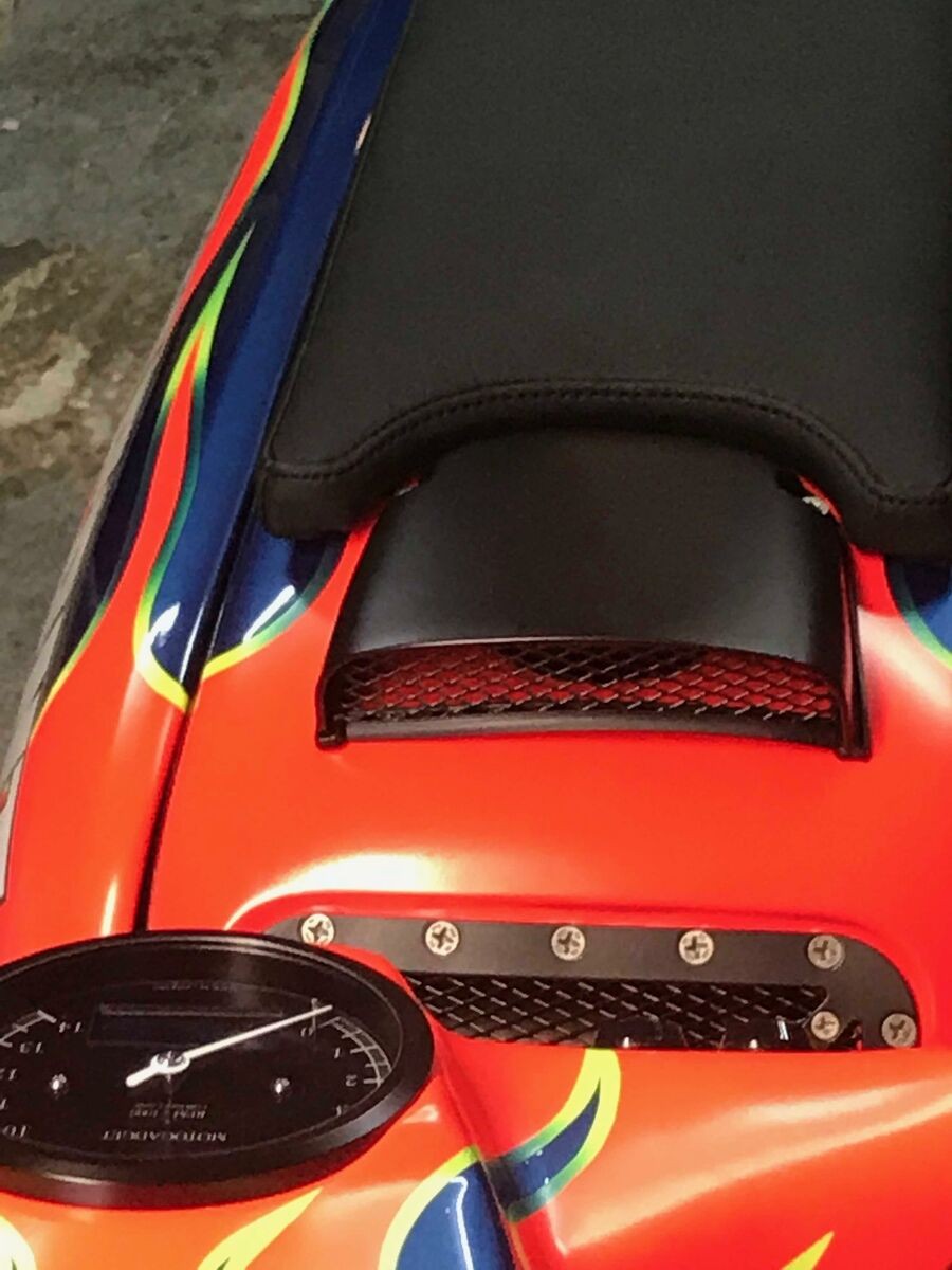

..kann man die Sitzbank nicht noch ein wenig tiefer legen, die trägt schon sehr stark auf.
Mir wäre tatsächlich eine dickere Sitzbank lieber, ABER der Frame Loop ist gut 4 cm höher als original. Die GP hat ohnehin schon eine kurze Gabel und der Lenker liegt gut 2cm tiefer als bei den anderen Bertas (ein Grund warum ich auf einen Drop verzichtet habe). Wenn jetzt die Sitzbank noch höher wird, bekommt man einen Rückenschaden.
Ich finde die "urologische" Form Klasse.
Eier müsst ihr habe, dicke Eier. Die passen dann in die Aussparung.
Da kommt ja noch der Scoop rein
Ich muss ganz ehrlich sagen, ich weiss auch nicht, was ein Scoop in diesem Zusammenhang ist... Und ja, mit 45 bin ich alt...
ich kann mir nur vorstellen er meint eine Art von air scoop
so in der Richtung

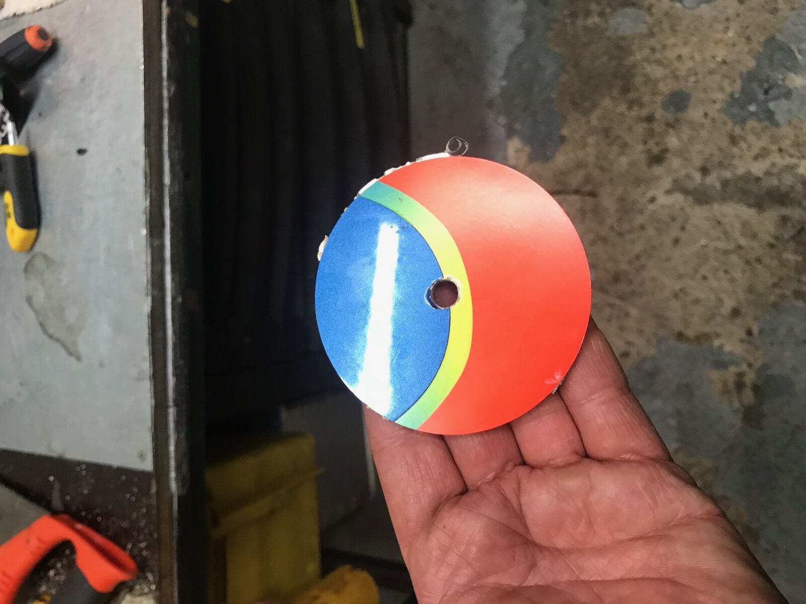

...und der Scoop ist montiert. Im Original ist er für den breiteren Frame Loop zu schmal gewesen. Deswegen wurden 4cm Alu eingeschweißt und das ganze mattschwarz lackiert. Für die Funktion musste dann natürlich noch ein Loch in den Frame Loop. Das sowas natürlich eine Last Minute Aktion sein muss ist auch klar, oder? Von wegen Dry Build und so... Ich habe Schmerzen empfunden als ich mit der 85er Bohrkrone in den Lack gegangen bin. Am Ende war es das wert. Das Streckmetall kaschiert das Loch sehr gut und ich habe eine weitere Belüftung. Diese ist auch dringend nötig...
