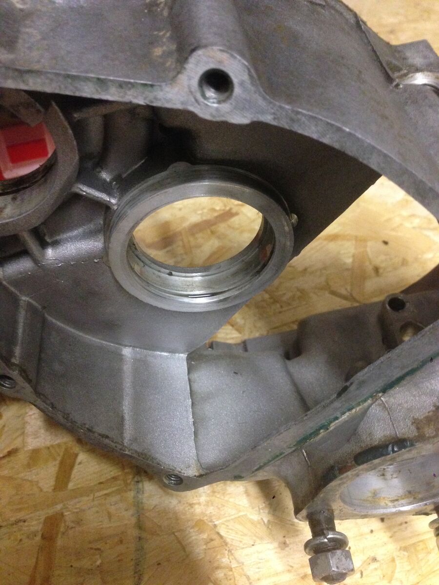

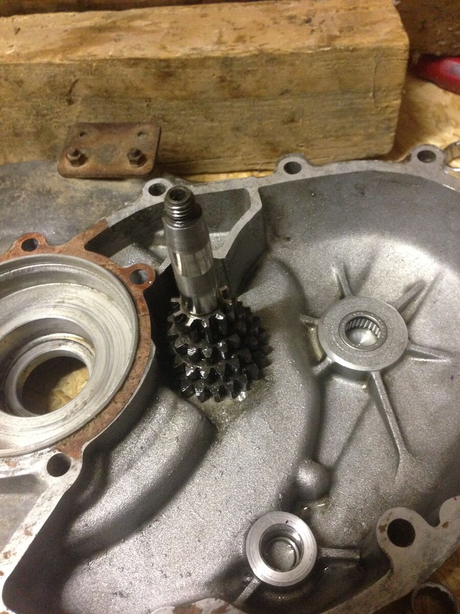

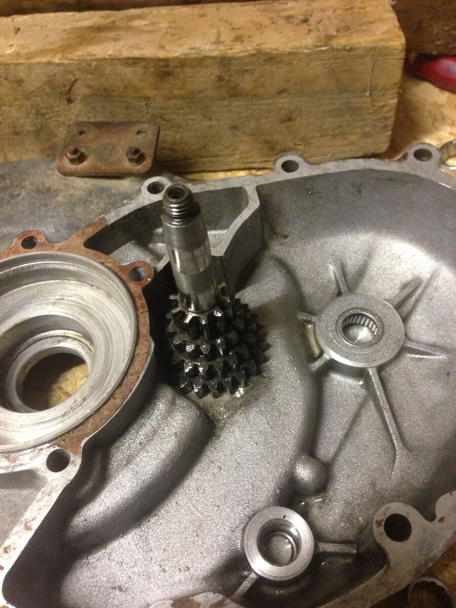

    ich bin gerade dabei den Motor meiner Vespa zu überholen und habe auch alles bis auf eine Sache zerlegt:
    Die Nebenwelle sitzt im Lager fest und ich bekomme Sie nicht heraus. Da die Welle ja nur locker im Lager sitzen soll, frage ich mich, wo das Problem ist und wie ich die Welle ohne irgendetwas zu beschädigen heraus bekomme.
    Hat hier jemand vllt einen Tipp?

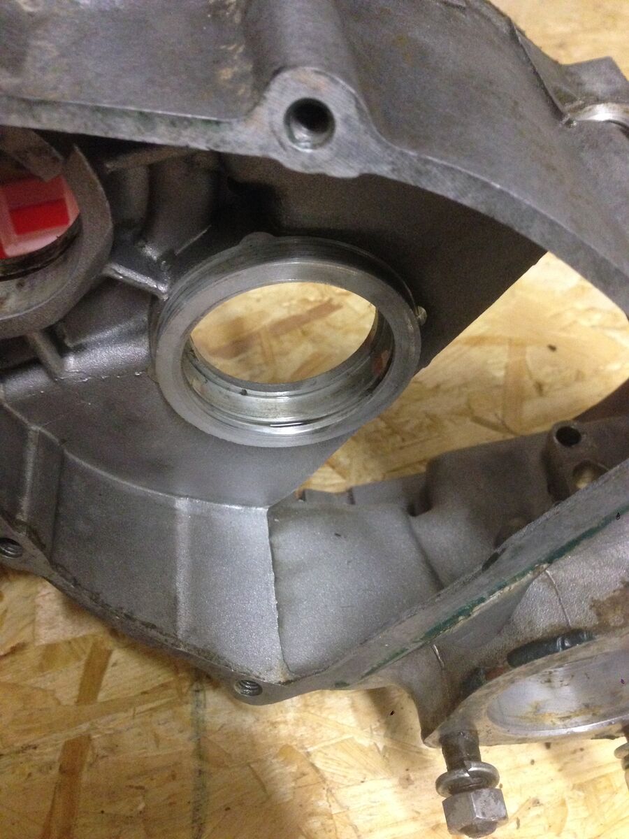

    Außerdem glaube ich, dass derjenige, der zuletzt an dem Motor herumgefummelt hat, einen Seegerring vergessen hat. Auf dem Foto ist der Lagersitz vom großen Nebenwellenlager zu sehen und ich denke in diese Kerbe gehört der Sicherungsring, oder?
    Vielen Dank schon mal im Voraus!

    • November 5, 2016 at 15:40
    Zu eins: schraube eine Mutter rauf, spanne die in einen Schraubstock und schlage leicht auf das Gehäuse.
    Zu zwei: stimmt, da gehört ein Segering rein.
    • November 5, 2016 at 15:50
    nee du musst die Lagerhälfte erwärmen und dann wieder die Mutter auf die Welle Schrauben vorher einen Ringschlüssel drunter der kleiner ist als die Mutter und wenn die Motorhälfte warm ist von unten mit dem Hammer die Welle mit Lager rausschlagen.
    Und ja da fehlt ein Sägering...

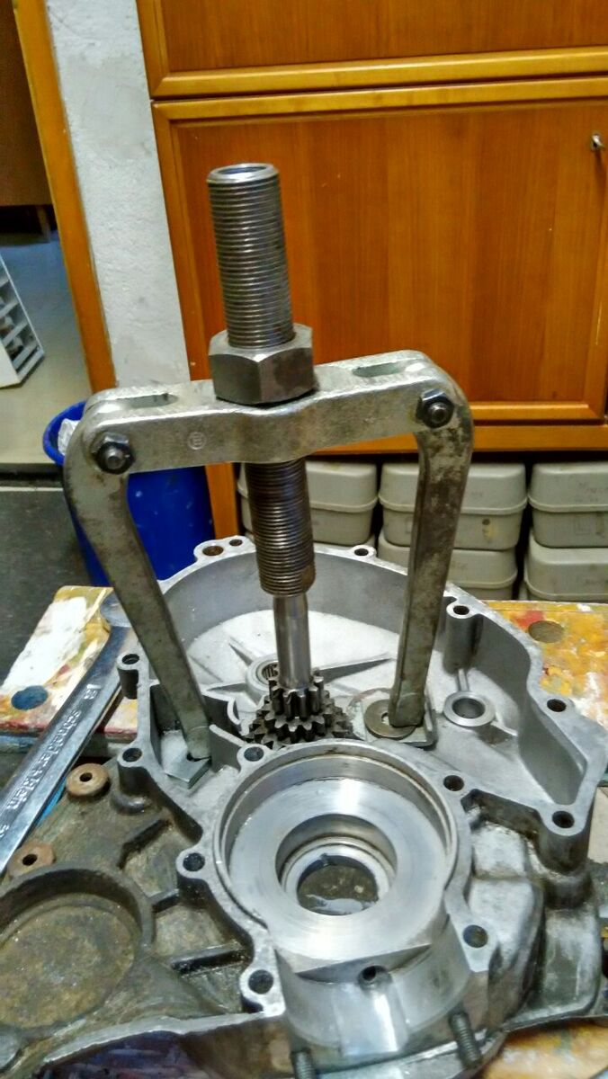

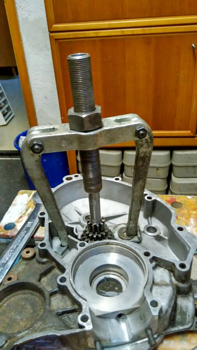

    Zur Welle: gibts ein Abzieher
    • November 6, 2016 at 20:36
    Abzieher ist nicht nötig , geht auch super ohne
