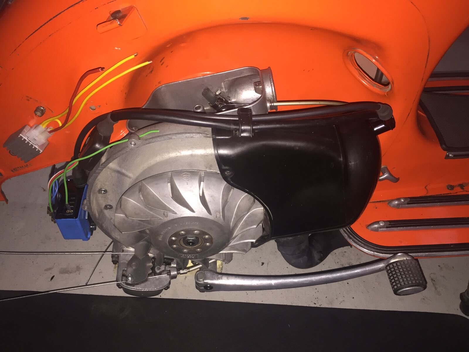

    sind gerade dabei unsere Rally 200 Bj 1974 mit Lenkerendenblinker mit Batterie ohne Zündschloß von 6 Volt (Femsa)auf 12 Volt umzubauen. Zündgrundplatte CDI und Spannungsregler montiert.
    Hat jemand einen Schaltplan?, ich weiss es ist schwierig sowas zu finden. Mir ist bekannt dass ich einen anderen Blinkerschalter und Bremsschalter brauche, wegen Öffner Schließer usw.
    Wäre schön wenn mir jemand helfen könnte. Danke im Voraus

    einen Schaltplan für die deutsche Version mit Killschalter bei der Sitzbank konnte ich damals auch nicht auftreiben.
    Ich bin nachdem herkömmlichen mit Zündschloß gegangen, allerdings habe ich damals die Zündgrundplatte
    beibehalten und nur die Femsa gegen eine Ducati CDI getauscht.
    überarbeiteter Plan ist von Barnie aus dem GSF !
