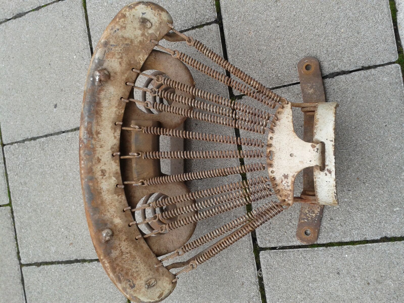

hab nen alten Sattel siehe Bilder. Bezug ist hinüber hab mir nen neuen Pascoli Bezug gekauft. Wie würdet ihr das Gestell bearbeiten? Oder so lassen?

Sandstrahlen und lackieren / beschichten.
Wenn es zu dem moped auf deinem Avatar-Pic passen soll würde ich versuchen mit feinstem Schmirgel den Rost von der Oberfläche.zu entfernen. Alles schön sauberblasen und dann in mehreren Durchgängen mit Owatrol konservieren. Wenn die Möglichkeit besteht vielleicht mit Nussschalen strahlen lassen, schön schonend und die Patina bleibt erhalten.
Optik erhalten
Neu machen kann jeder.... -
Danke! Werde den Look lassen passt auch besser zu meiner Acma. Das mit dem feinen Schmirgelpapier und Owatrol gehe ich an. Da hab ich alles zu Hause, so konservier ich auch meine Acma.
