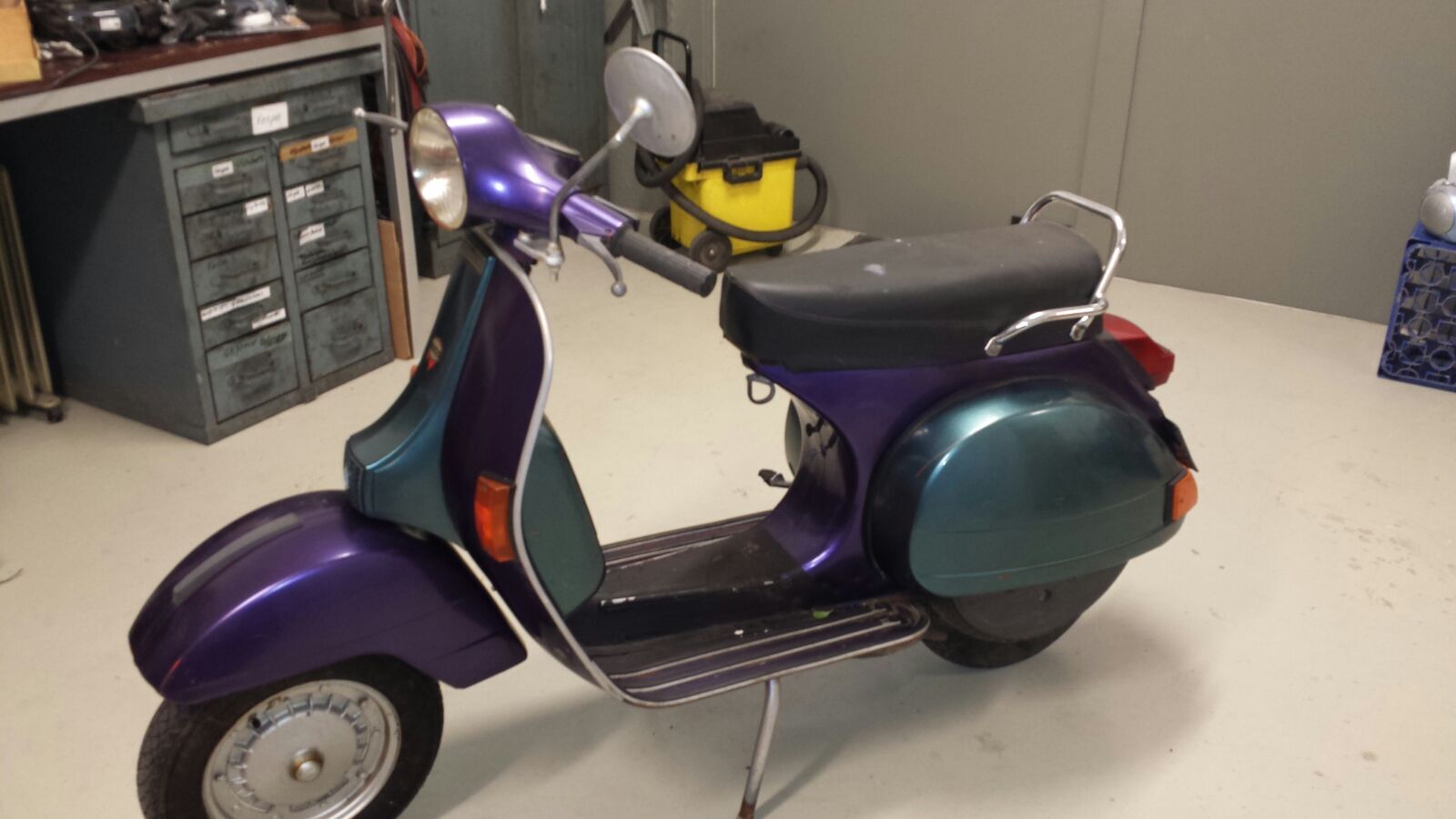

    Ursprungszustand:
    Farbkombination ist eher <X
    Ist aber nur Dosenlack & geht mit dem Fingernagel ab.

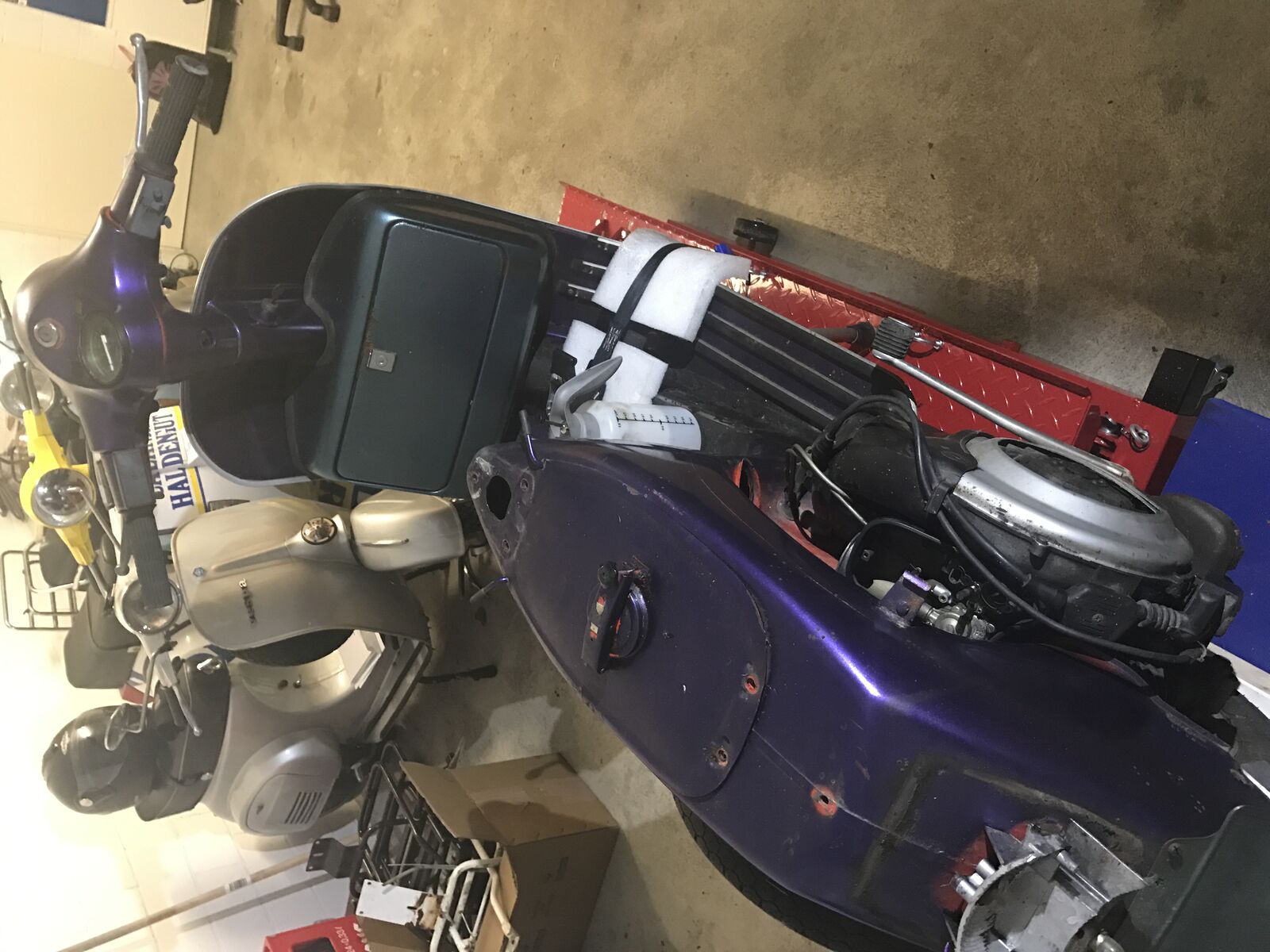

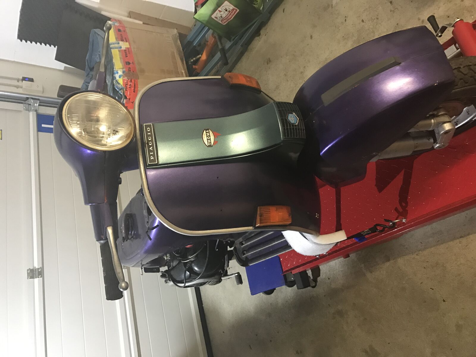

    Zuerst muss natürlich die ganze Kiste auseinander genommen werden.
    Also ab auf die Hebebühne und los:
    Das meiste ging eigentlich ganz gut, bis ich zum Auspuff kam. Schlüssel angesetzt und zack - Kopf abgerissen.
    Ok, dann kommt der halt ab wenn der Motor draussen ist. Traversenschraubenmutter gelöst, super, ohne Murren runter. Dann den Bolzen rausnehmen - shit, sitzt fest!
    Ok, Mutter wieder drauf, 2-3 Schläge - nix. Schlagschrauber angesetzt - nix.
    Also schön Rostlöser drauf und einen Tag warten.

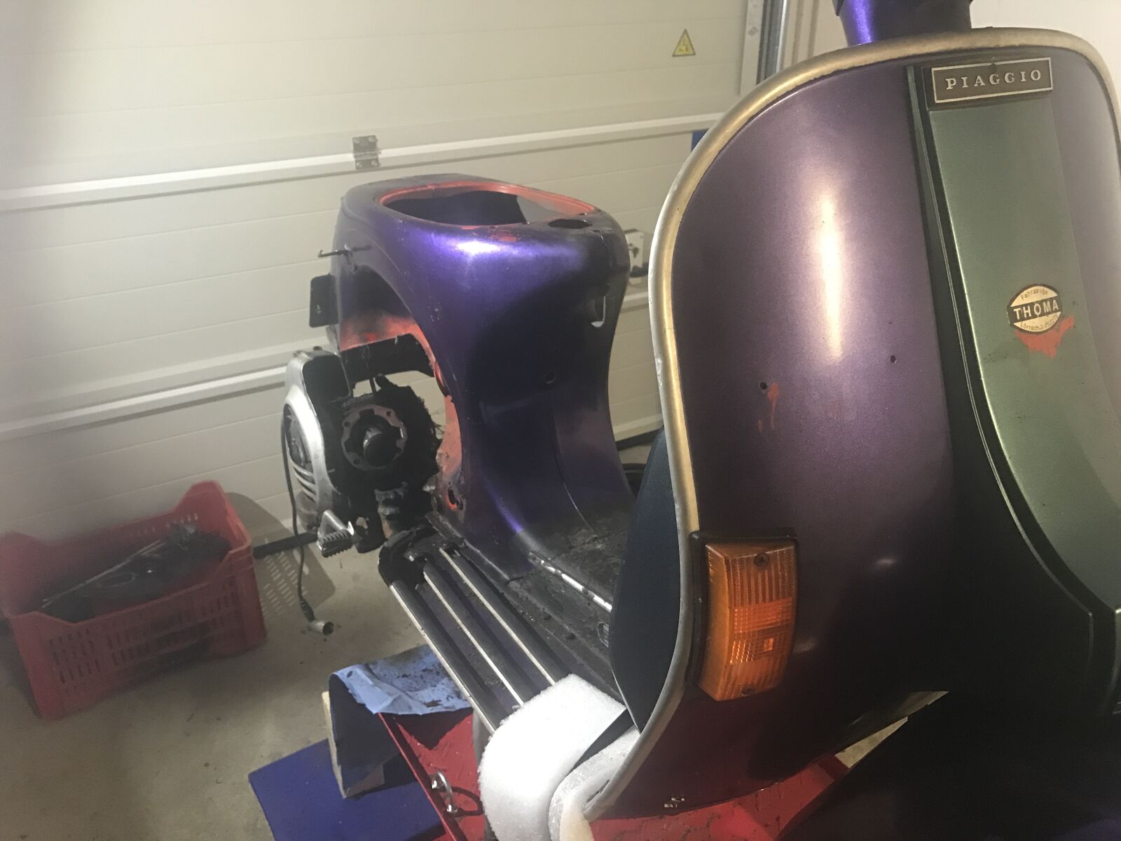

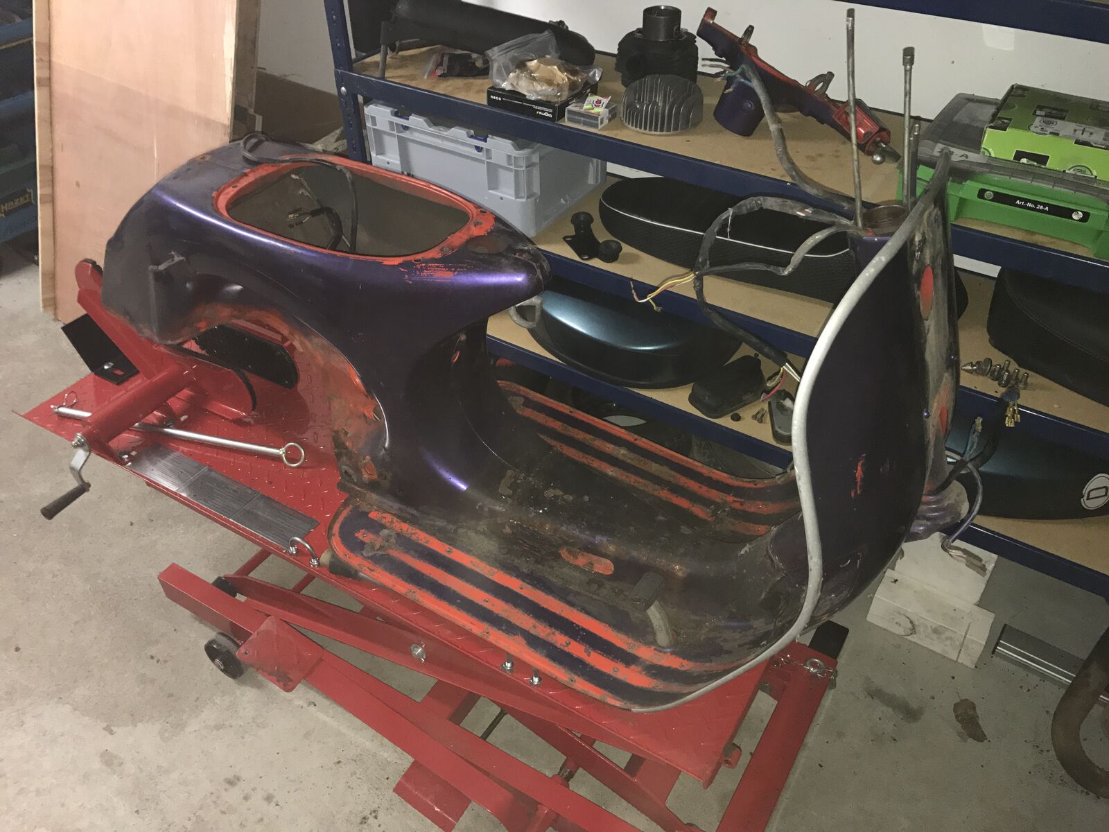

    Da es ja vorwärts gehen soll hab ich mir das oszillierende Multitool genommen und den Bolzen beidseitig bündig abgetrennt. Dann den Rahmen leicht gespreizt und, endlich, ist der Motor draussen!
    Noch schnell den Rest abgebaut, das ging eigentlich ganz gut. Leider einige Roststellen gefunden.
    2 am Beinschild, 2 am Trittbrett und eine am Mitteltunnel.
    Vorläufiger Plan:
    - strahlen (lassen)
    - schweissen (lassen)
    - grundieren, minimal spachteln, lackieren
    Wenn der Rahmen weg ist gehts an die Motorrevision.
    Bevor der Rahmen aber die Garage verlassen kann müssen noch die "Buchsen für die Backen" raus.
    Ich mein die Buchsen in welche der Haubenzapfen eingefädelt wird, Höhe Traversenbolzen.
    Weiss jemand wie das geht? Kabel sind ab, die Kunstoffhülsen auch aber die Buchsen bekomm ich nicht raus.

    Wenn du nicht wirklich viel Rost hast, denke mal über Entlacken im Tauchbad nach. Im Vergleich zum Strahlen hast du keine rauhe Oberfläche. Partiell kannst du ja dann die Rostecken immer noch strahlen.
    Ich hatte meine Quickly entlacken lassen. Ist super glatt zurück gekommen, hatte auch wenig Rost aber mehrere Lackschichten.

    Habe ich bereits abgeklärt.
    Das Strahlen kostet ca. 150€ - Tauchbadentlackung dagegen ca. 600€
    Strahlvarianten:
    - Trockeneis
    - Glasperlen
    - Zirblast
    12,230
    35,350
    4,300
    • January 14, 2017 at 21:16
    hmmmm.
    Hab für die rally 650€gezahlt.
    Chem entlacken/entrosten und anschließend KTL beschichten.
    Frag doch mal nach ohne rechnung...

    Das mit dem Strahlen würde ich mir nach der Erfahrung mit meiner Special inzwischen mehrfach überlegen und nur machen, wenn der Rahmen definitiv keinen Rost hat.
    Fand jetzt das flieder-metallic voll stylish und zu den 80ern passend.

    Ich würds strahlen lassen, eine rauhe Oberflächee ist doch optimal zum Grundieren
    O-Lack ist das neue Beige!
    (Zitat v. "Champ", gsf)
    3,205
    31,838
    5,706
    • January 16, 2017 at 11:32
    Ich würde die Teile auch strahlen lassen.
    Rauhe Oberfläche hin oder her, das liegt im Auge des Betrachters.
    Nach dem Strahlen kommt ( sollte ! ) sowieso ´ne Epoxid-Zwei-K-Grundierung
    als Dickschicht drauf. Wenn die einmal geschliffen wurde, ist sie eigentlich schon lackierfertig.
    Falls es noch Nachbesserungsbedarf gibt, entweder nochmal Dickschicht oder Spritzspachtel.
    und dann kann lackiert werden.
    Hab ich auch so gemacht.
    Nachlackieren finde ich persönlich nicht so schön. Und nach dem Schweißen muss auch wieder
    gespachtelt und angeglichen werden. Das ist auch nicht gerade wenig Arbeit.
    Edith war darußen etwas kalt geworden. Als sie den Raum betrat, sagte sie, dass sich derjenige, der den lila Lack und das andere Zeugs aufgetragen hatte, keine Mühe gegeben hat. Daher würde sie die Teile erst Recht strahlen lassen.
