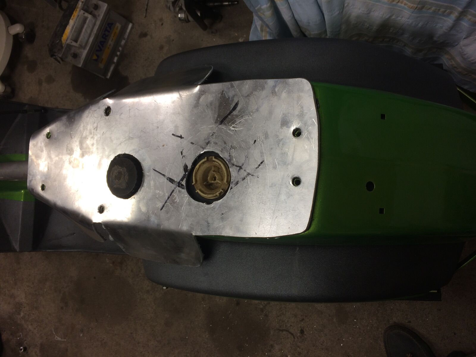

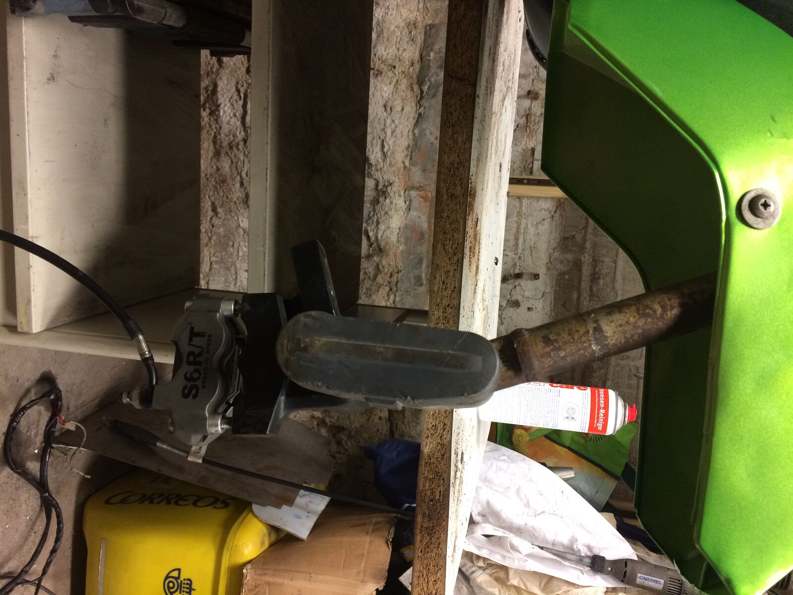

verpfuscht ist das trotzdem etwas, aber als kniestütze wirds schon funktionieren. vorne kommt noch ne schraube mehr rein und die platte am sitzbankhorn kommt auch noch hin, aber dann war das gas leer....

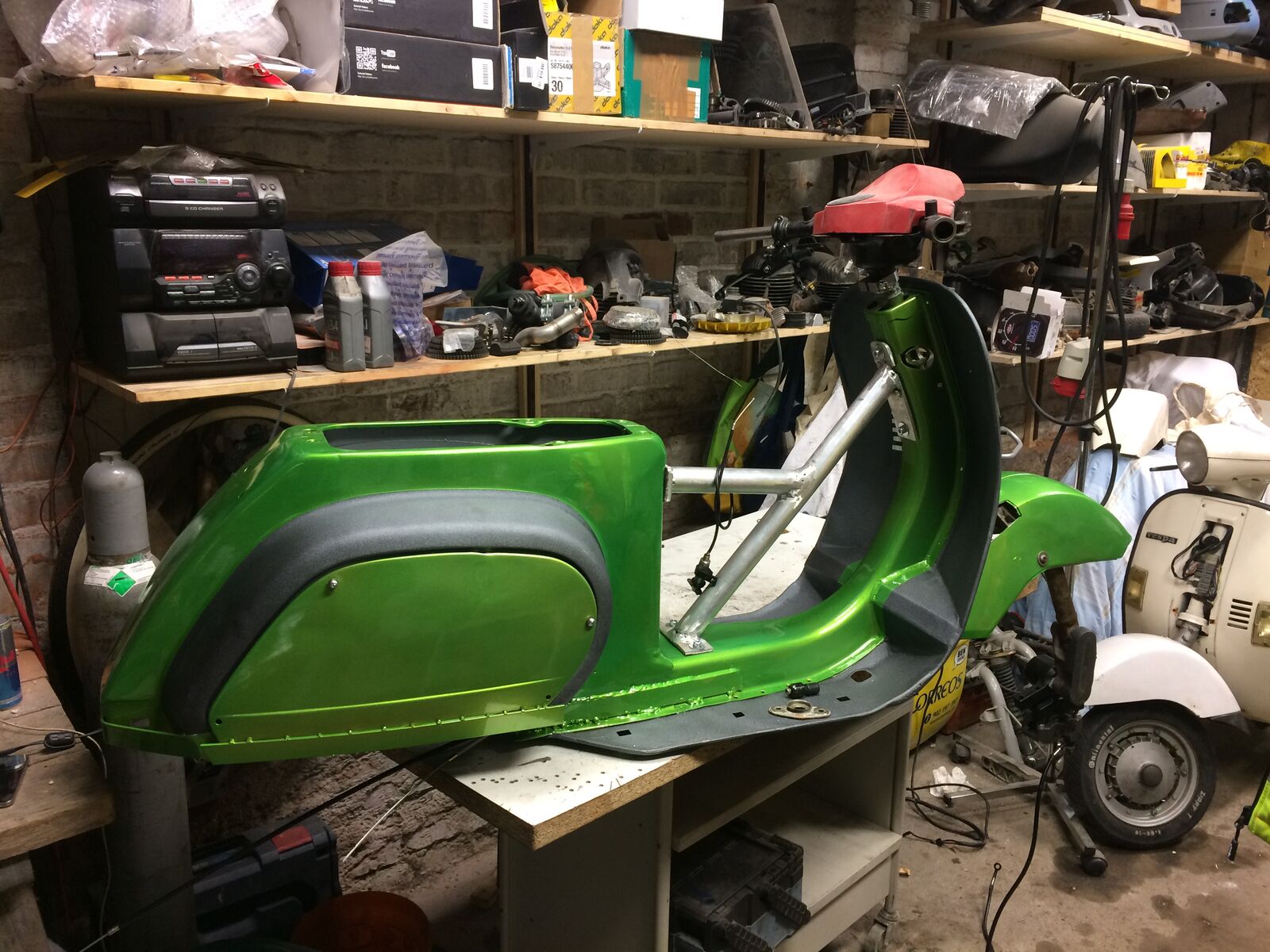

ja, die gabel ist hässlich. aber aus zeitgründen hatten wir keine lust mehr auf auspressen und neue lager und neuer zapfen und pulverbeschichten lassen.
der rahmen wurde dankenswerter weise von
phantasia62 (gsf)
pulverbeschichtet.

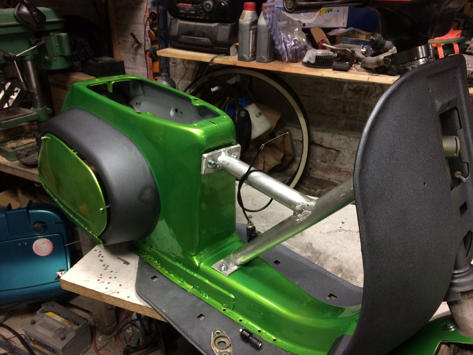

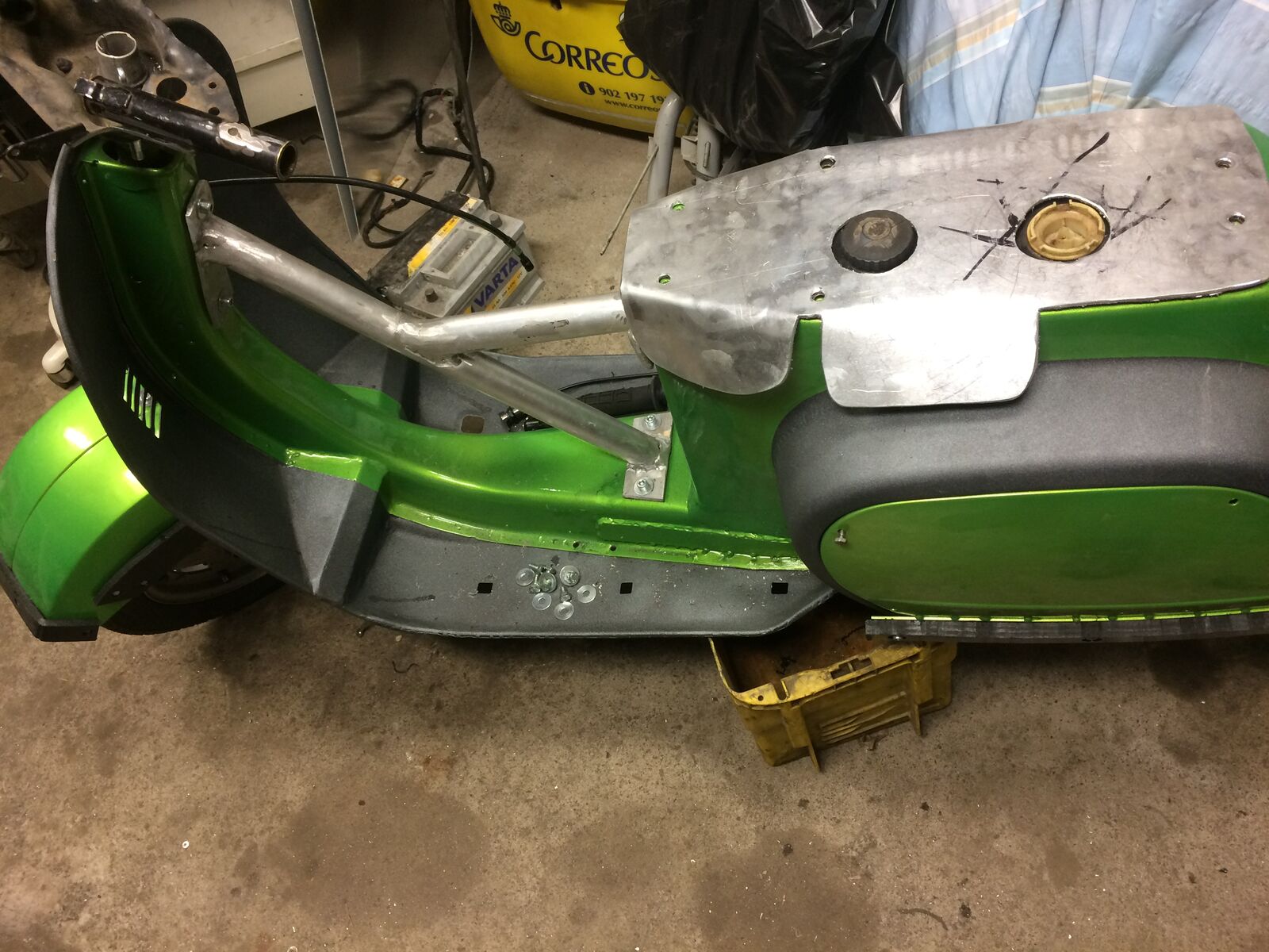

die lenkkopfabdeckung ist nur mal hingelegt, die schweißnähte an der verstärkung bitte nicht ansehen. mir ist am brenner der schutzgasschlauch weggeflogen und ich habs nicht gepeilt, habs gnadenlos durchgezogen. naja. schön is anders *schäm*.
die teile gibt es noch nicht lieferbar. der Roller wird in der K4 eingesetzt werden.
Braucht es die Rahmenverstärkung wirklich?
Die Karossen sind doch recht stabil oder und es ist kein Motocross.
Nur Interesse habe keine Ahnung davon. -
erhöht die crashsicherheit massiv. ist halt blöd nach jedem abflug nen neuen rahmen hernehmen zu müssen.
zusätzlich ermöglicht die verstärkung das einhängen des beines beim hangoff. ohne ist das wirklich schwierig.
bäh ist das hässlich geschweißt

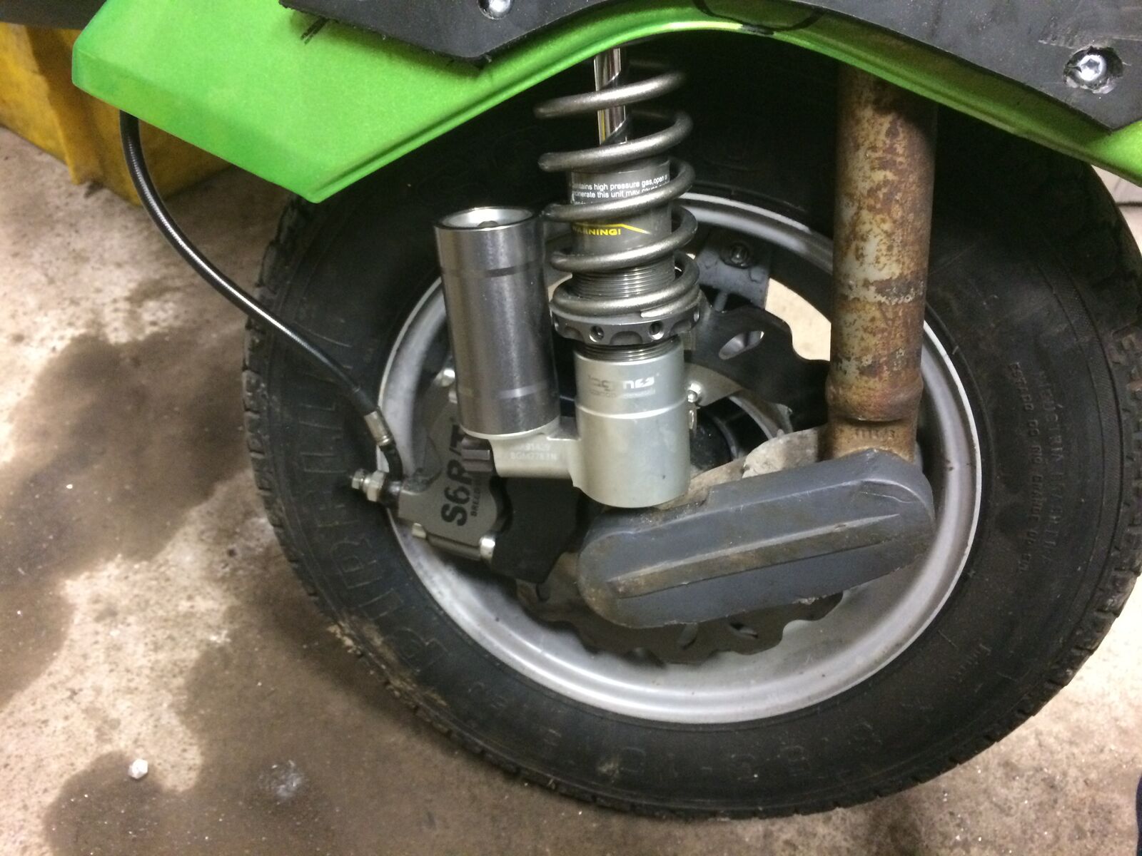

Das Bremspedal bleibt an seiner Position. Muss das so? Wäre es nicht praktischer das Bremspedal weiter nach hinten zu legen?
das pedal für die fußbremse benutzt du eh fast nicht. natuerlich kann man das umbauen, aber warum?
du hast vorne 4 kolben stage 6 mit ner 11mm magurapumpe. das ist wie ankerwerfen, da reicht runterschalten, dass das heck weich wird. übertreibst du es mit der feinfühligen stiefelfußbremse, highsiderst du auf das hübsche gesicht und dann kriegt das visier kratzer.

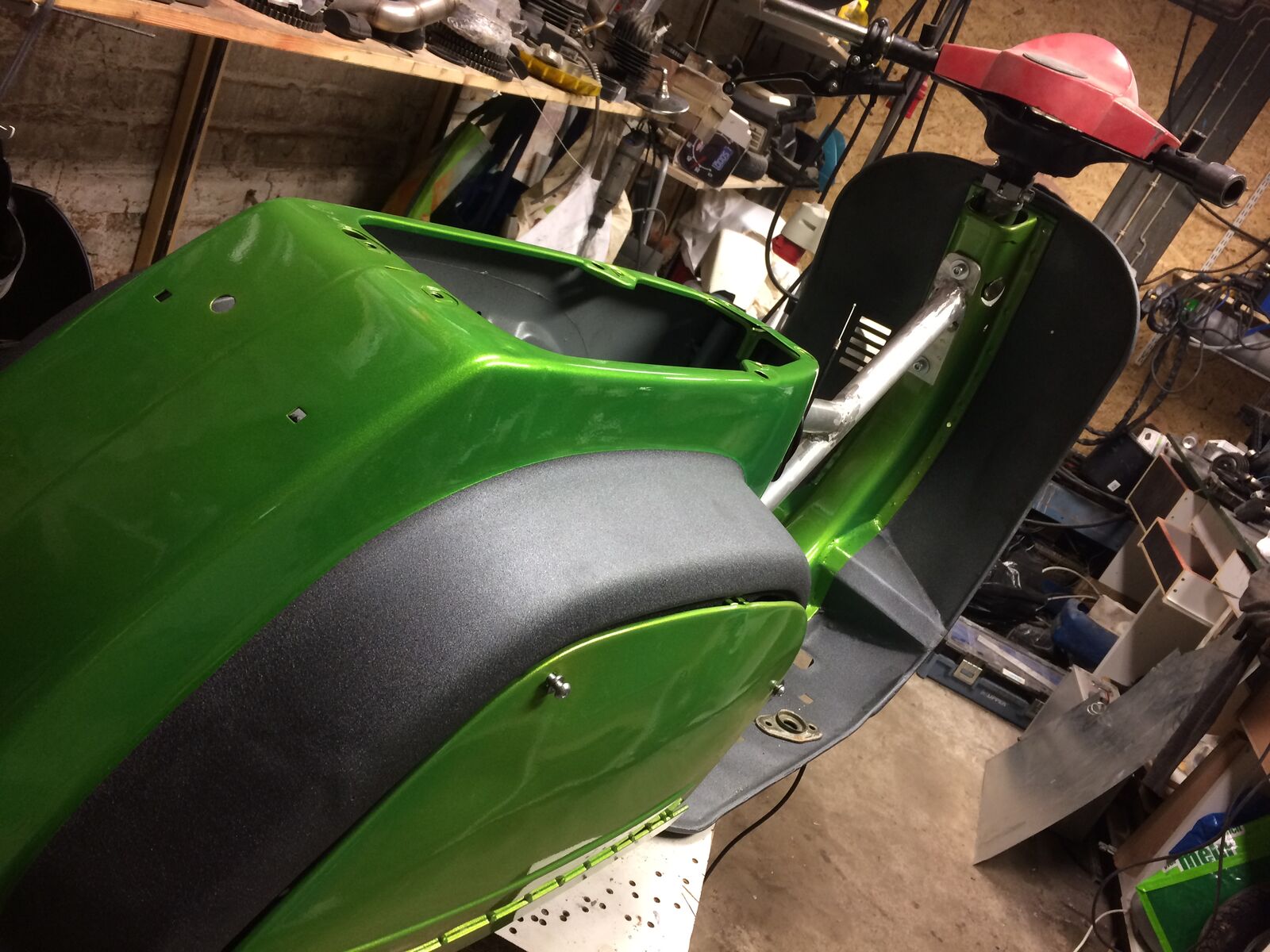

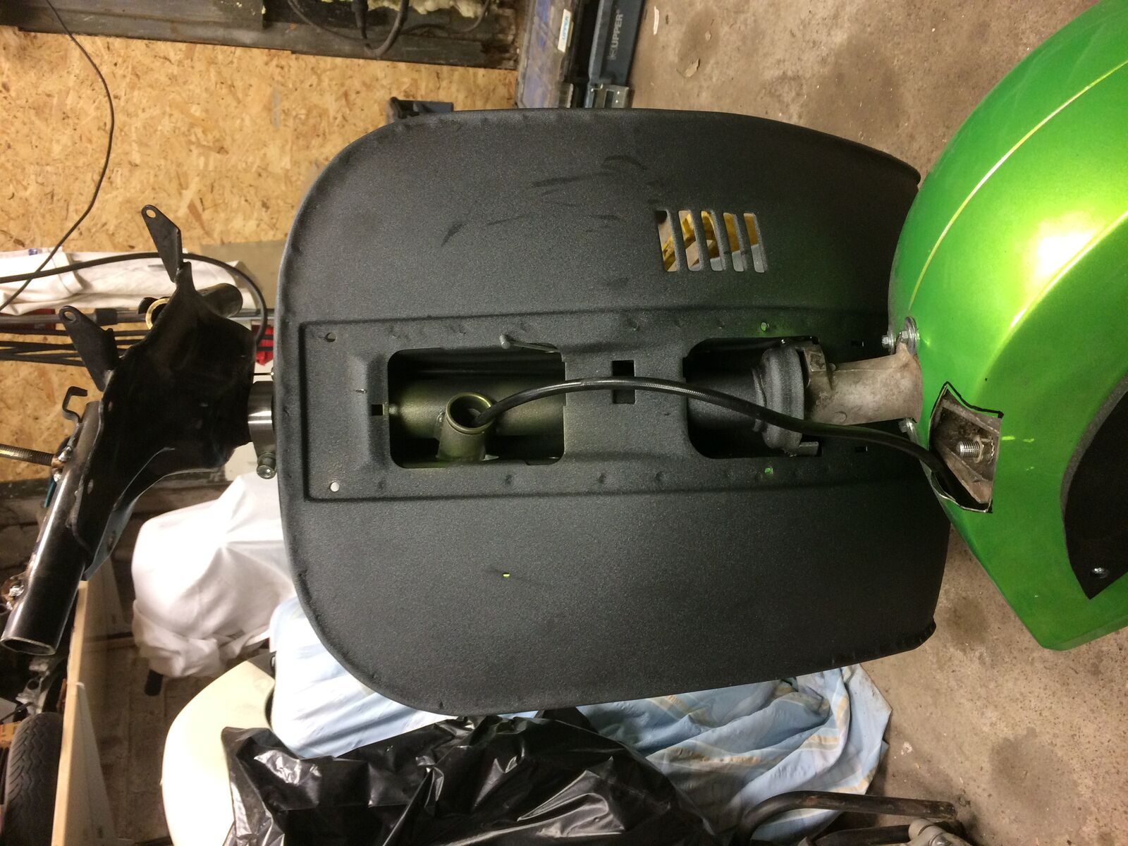

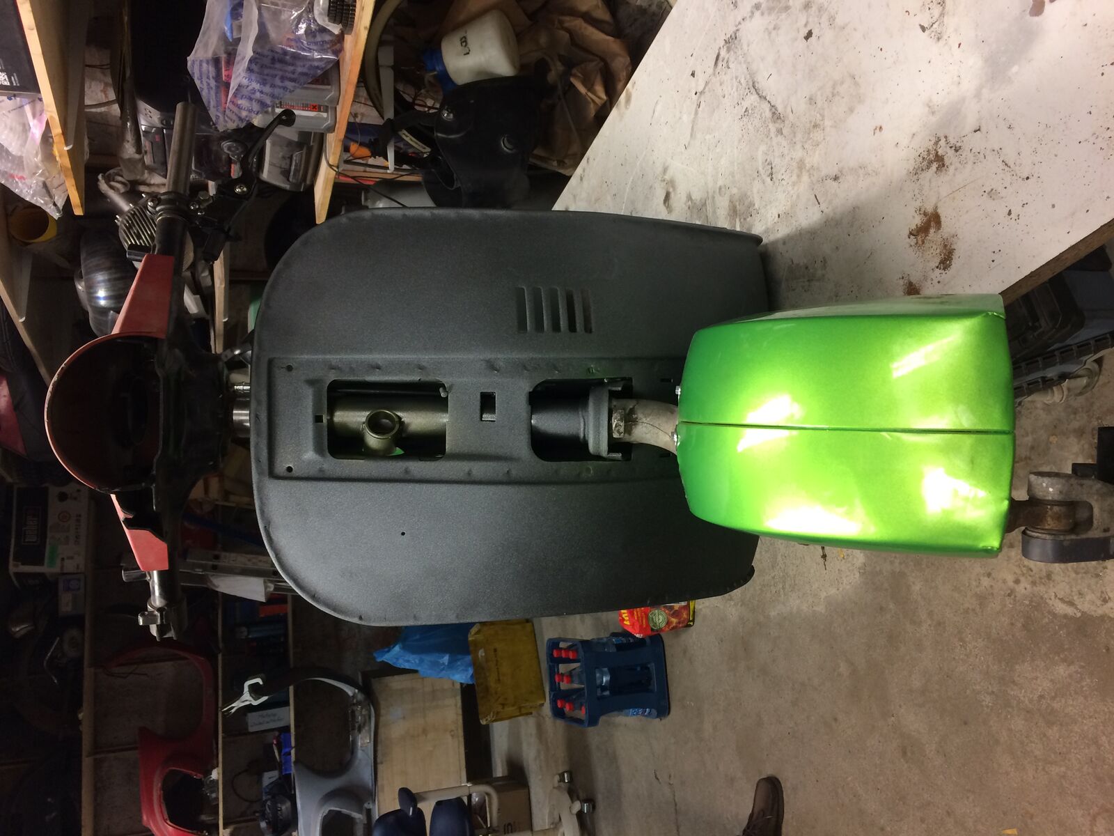

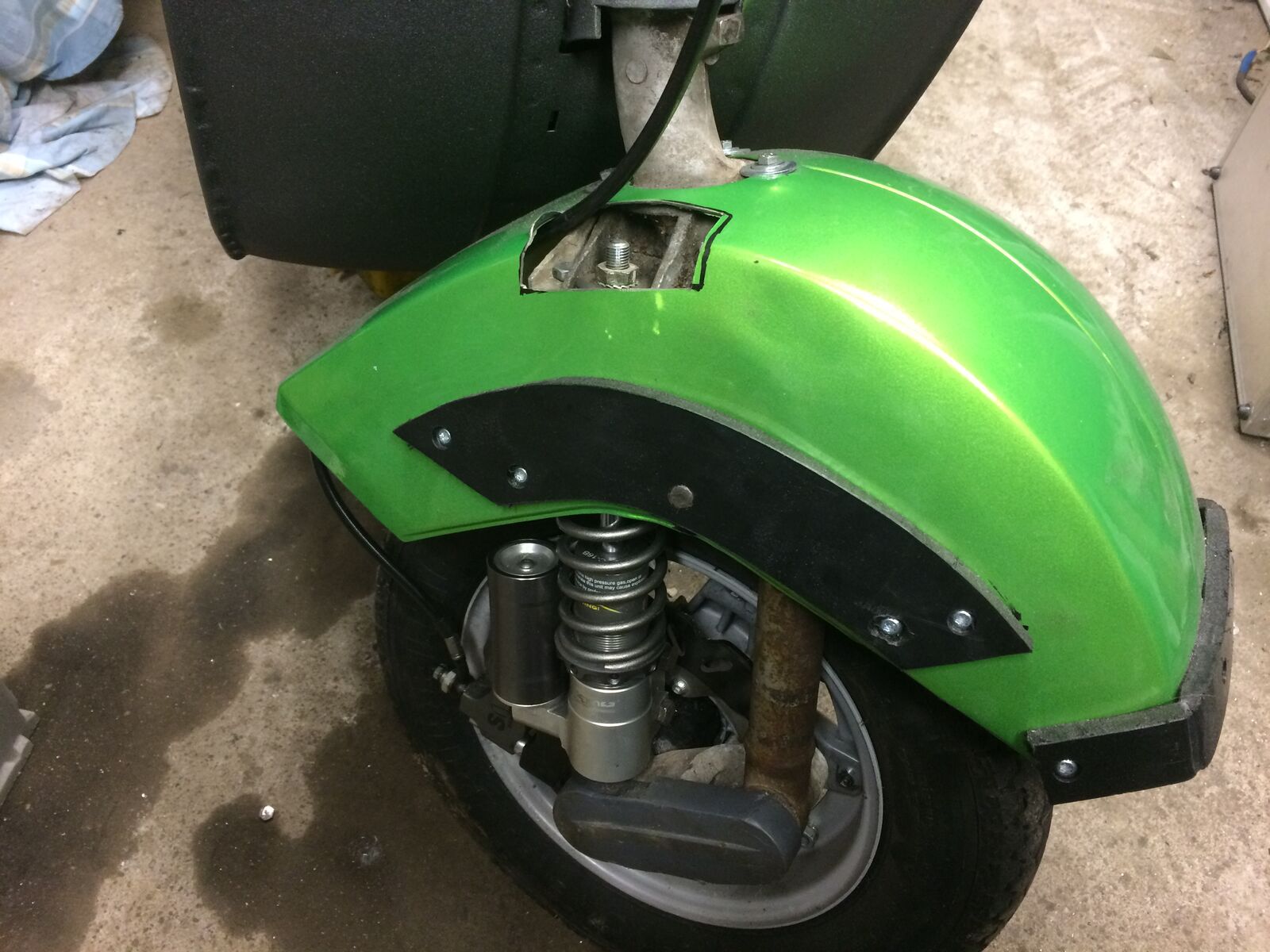

hab nochn paar kleinigkeiten gebastelt...
Sturzgummischutz für hinten oben an der seitlichen Wartungsklappe weniger notwendig?
Und wie wäre es mit einem teilbaren vorderen Kotflügel? Quasi eine linke und eine rechte Hälfte, die miteinander verschraubt werden und sich die Schrauben an der Lenksäule teilen ... -
die sturzpads an den oberkanten der backen kommen noch. der kollege, der das ding später verheizen wird, soll auch noch was tun. der blechkotflügel ist so ausreichend stabil, der verträgt auch frontaleinschläge, ergo muss er nicht teilbar sein
es ist ja nicht so, dass ich neuteile dafür herghenommen habe. das war n scheiß koti, der noch rumlag...

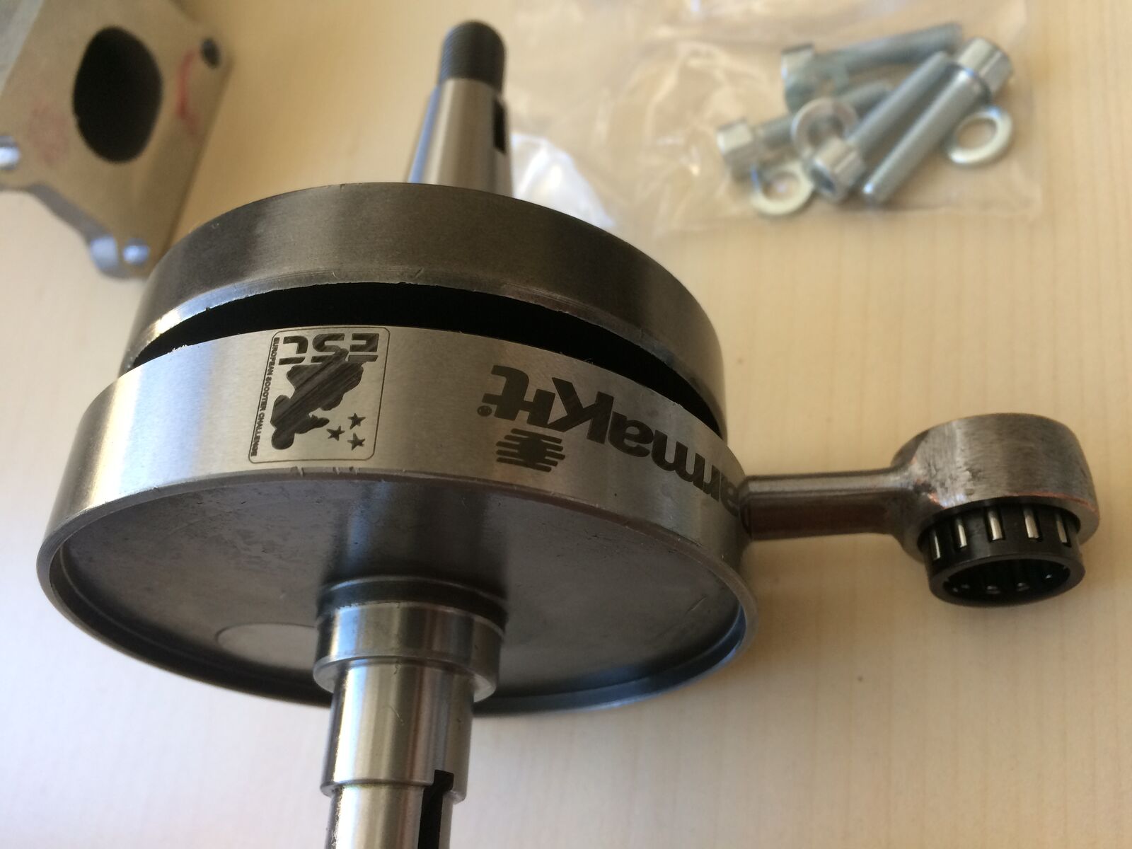

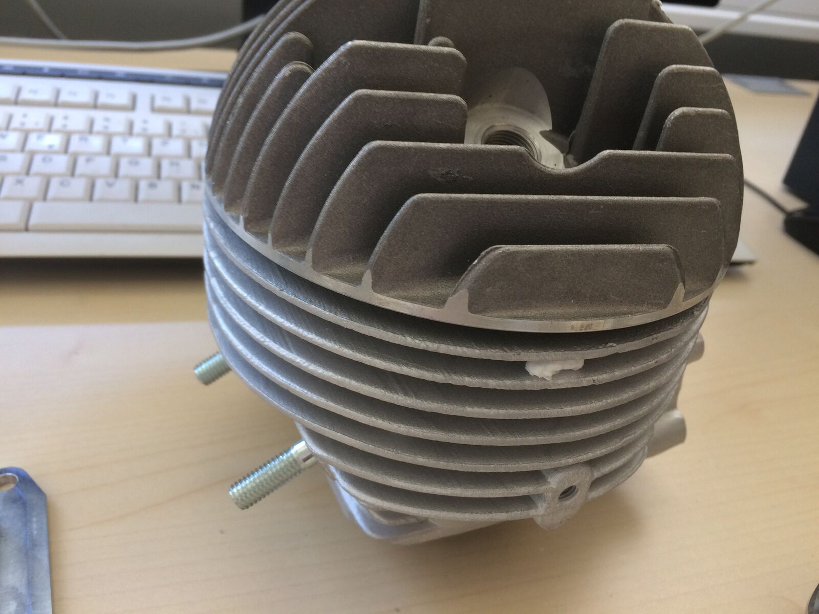

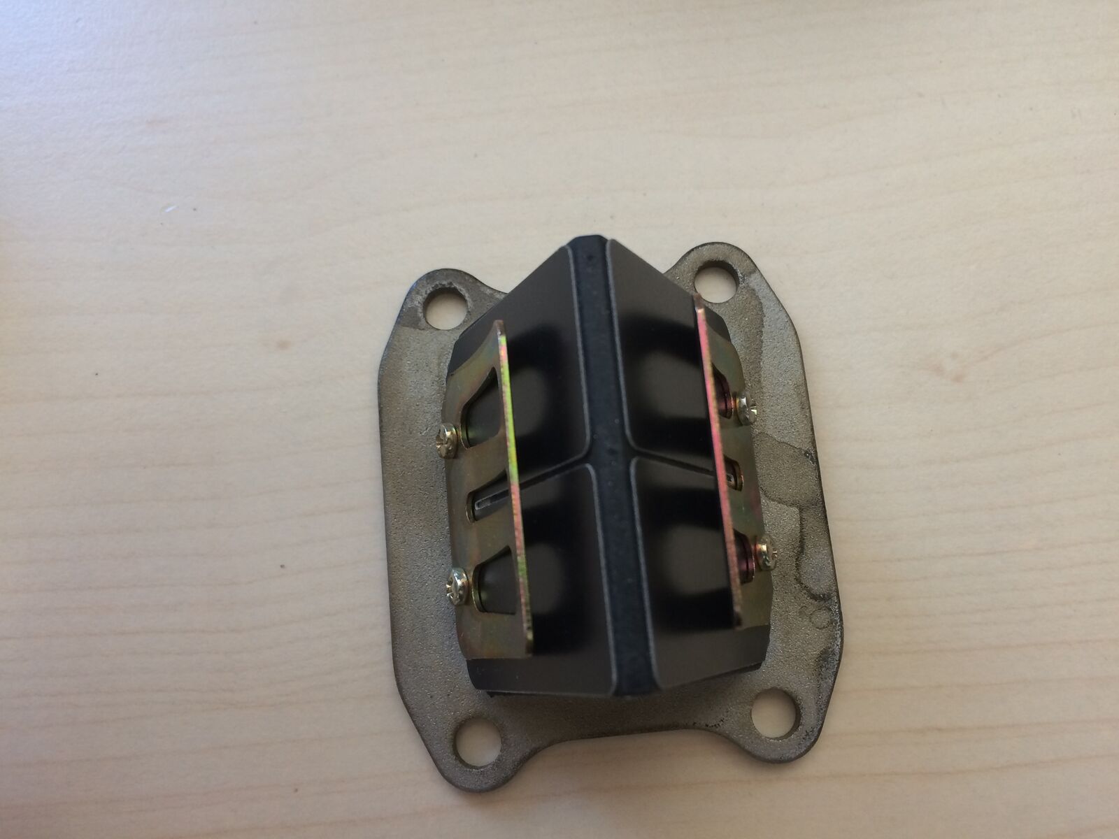

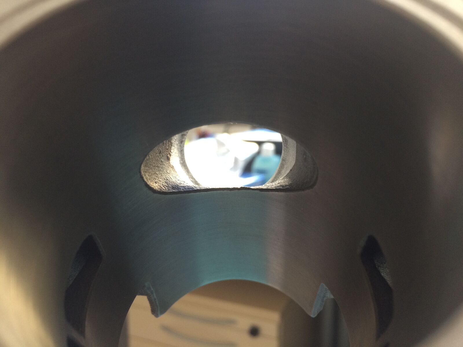

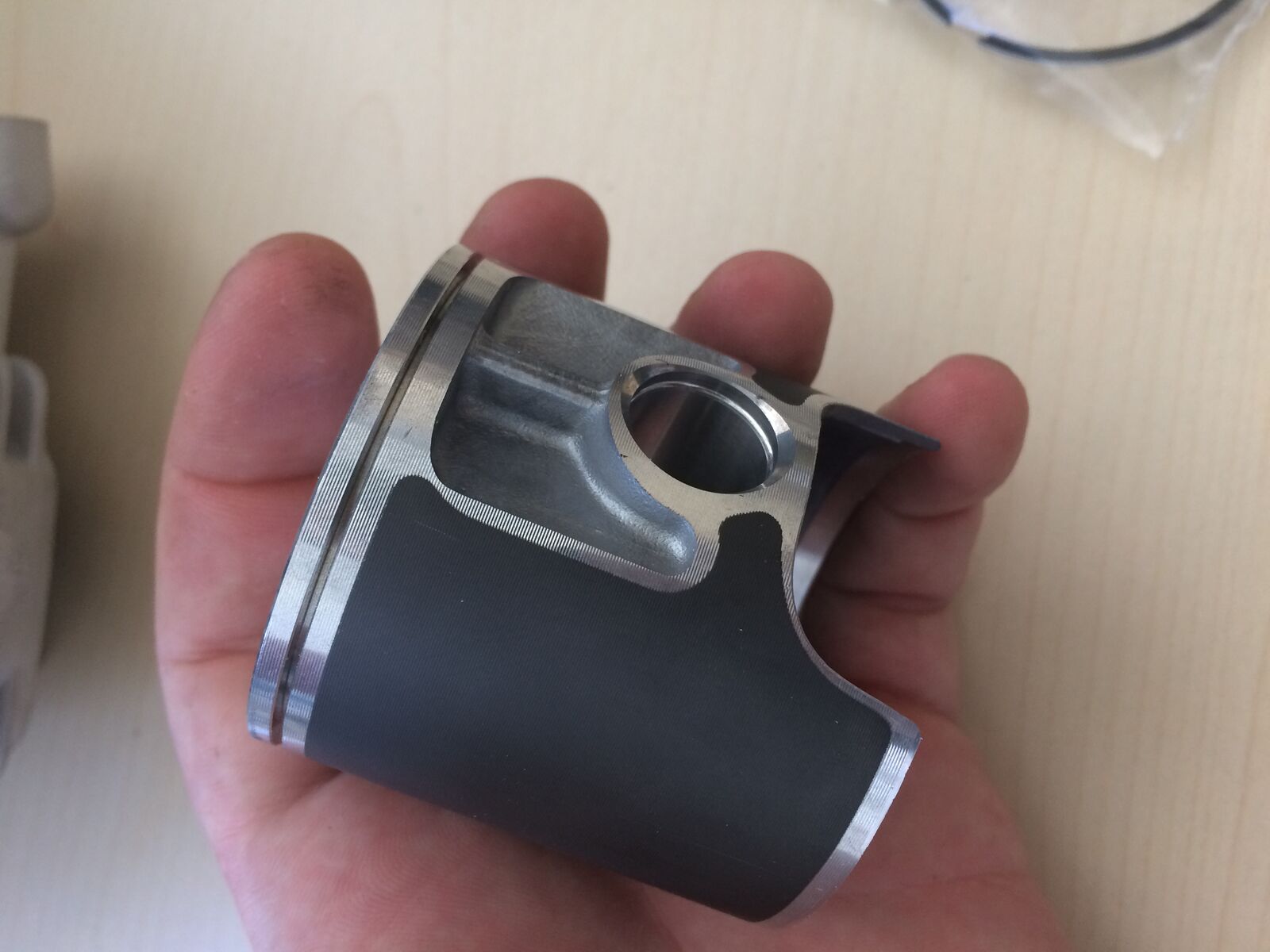

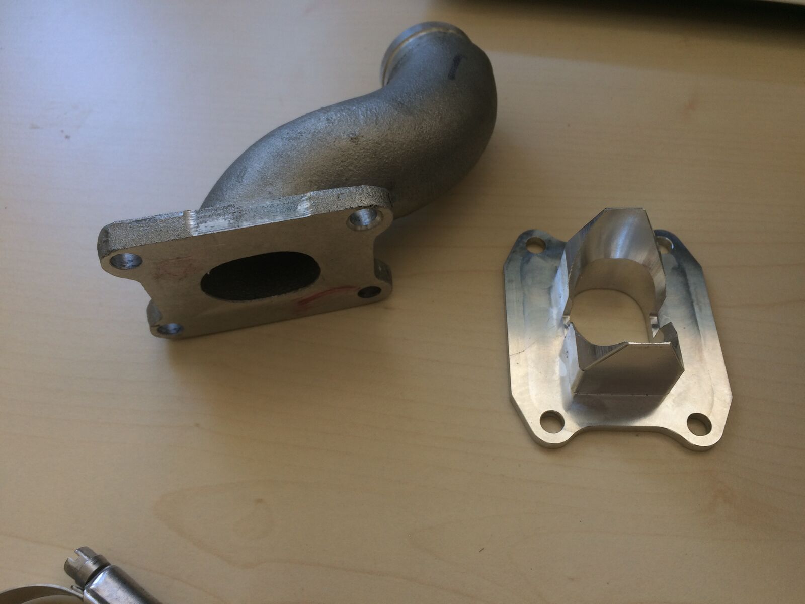

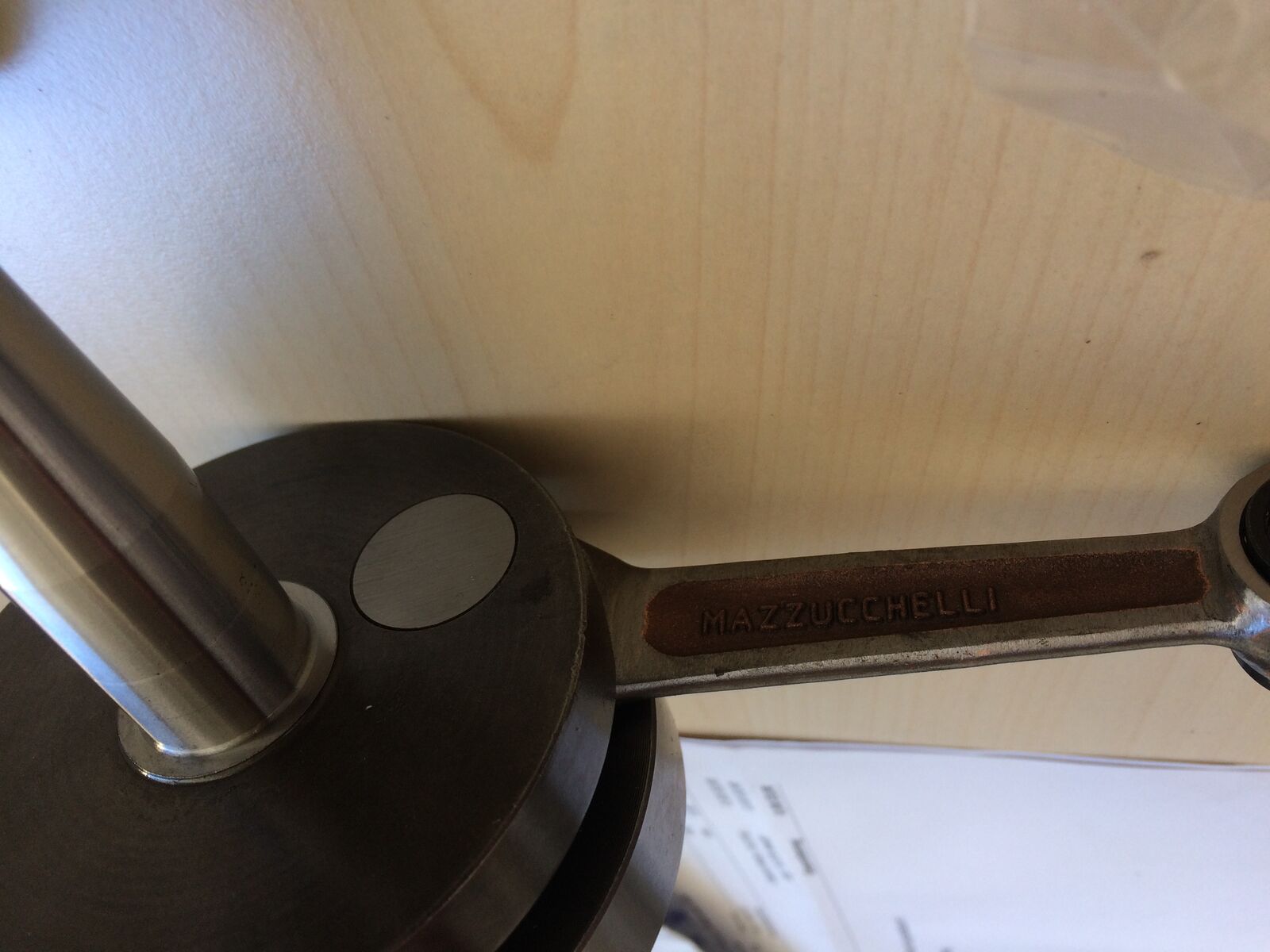

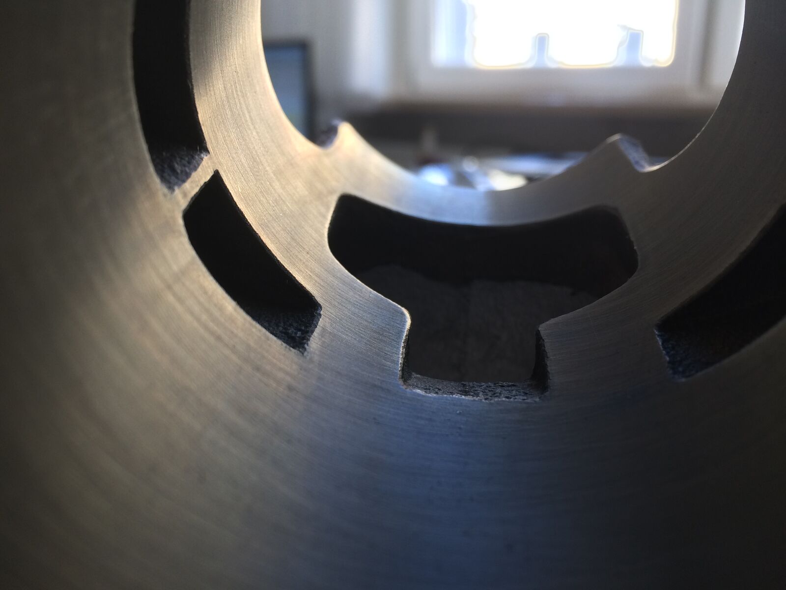

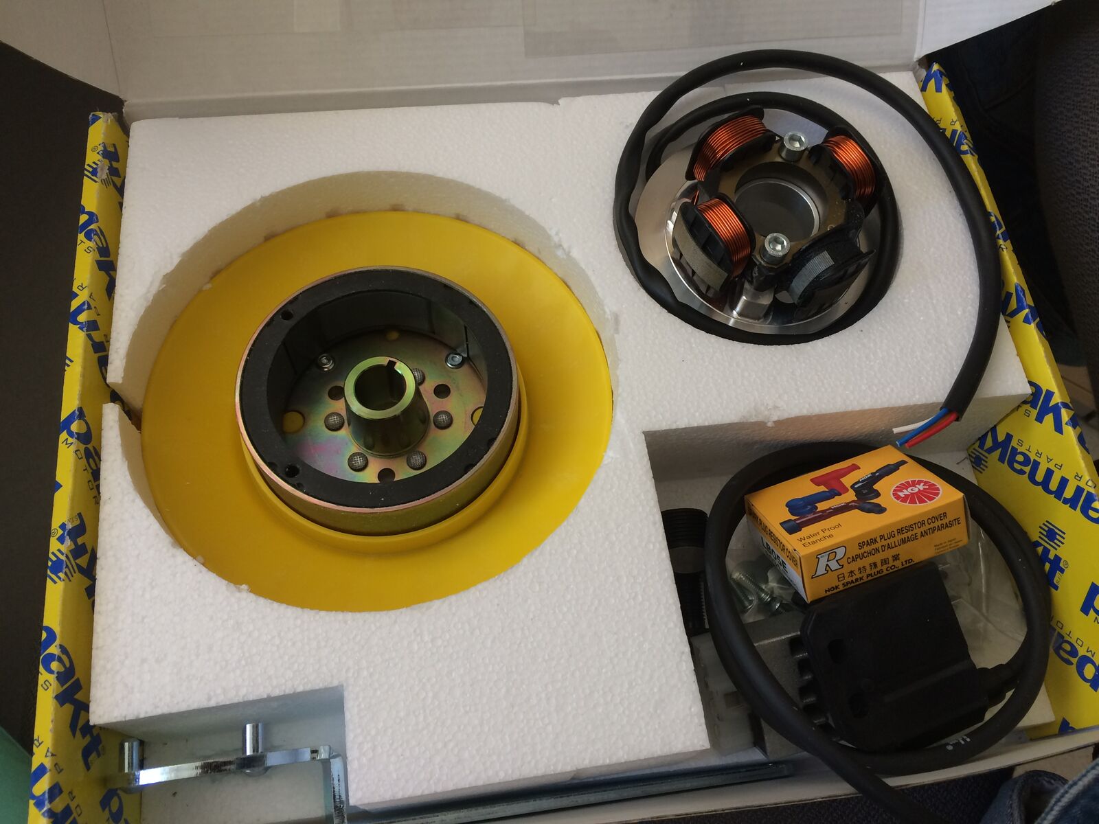

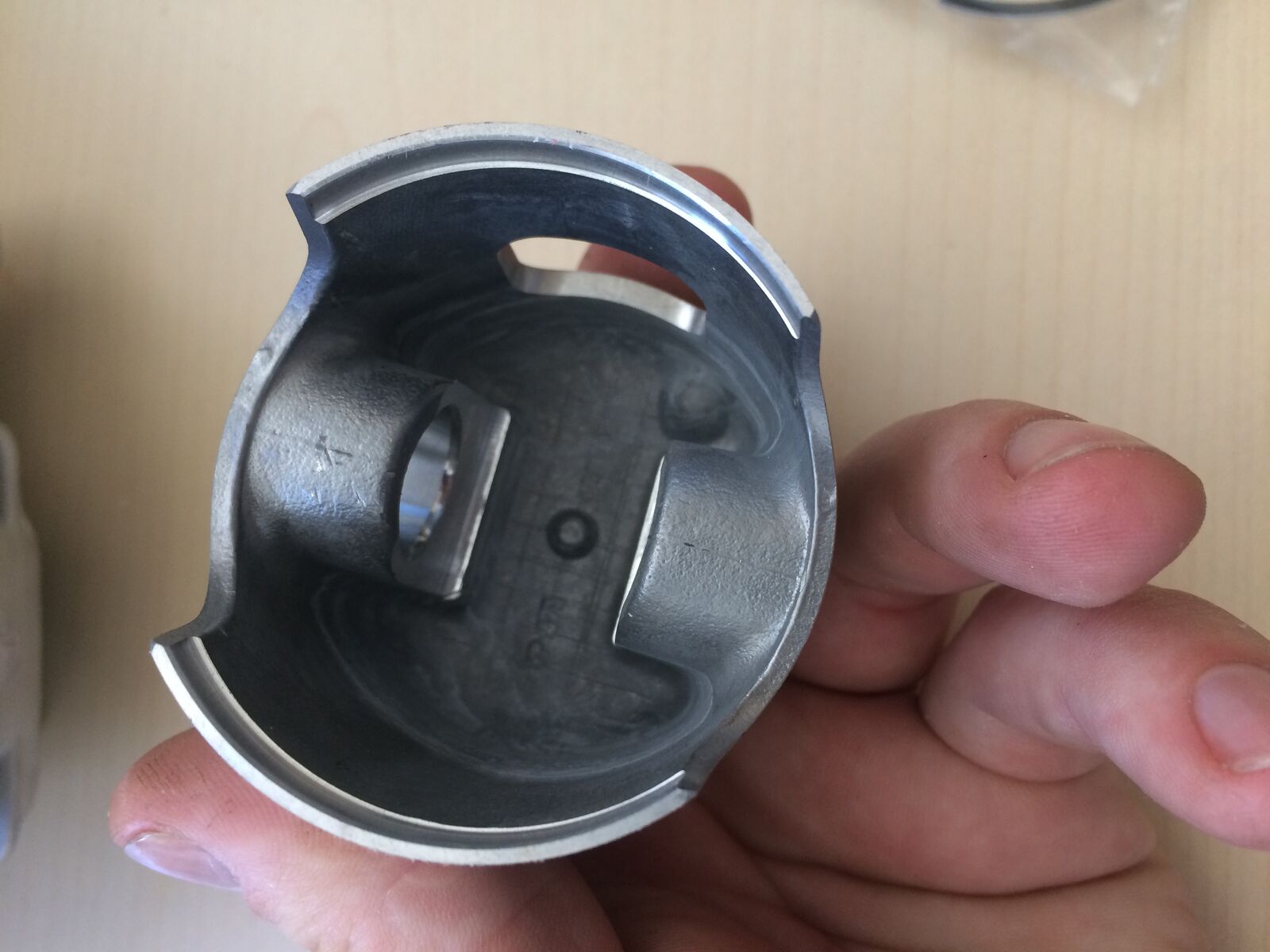

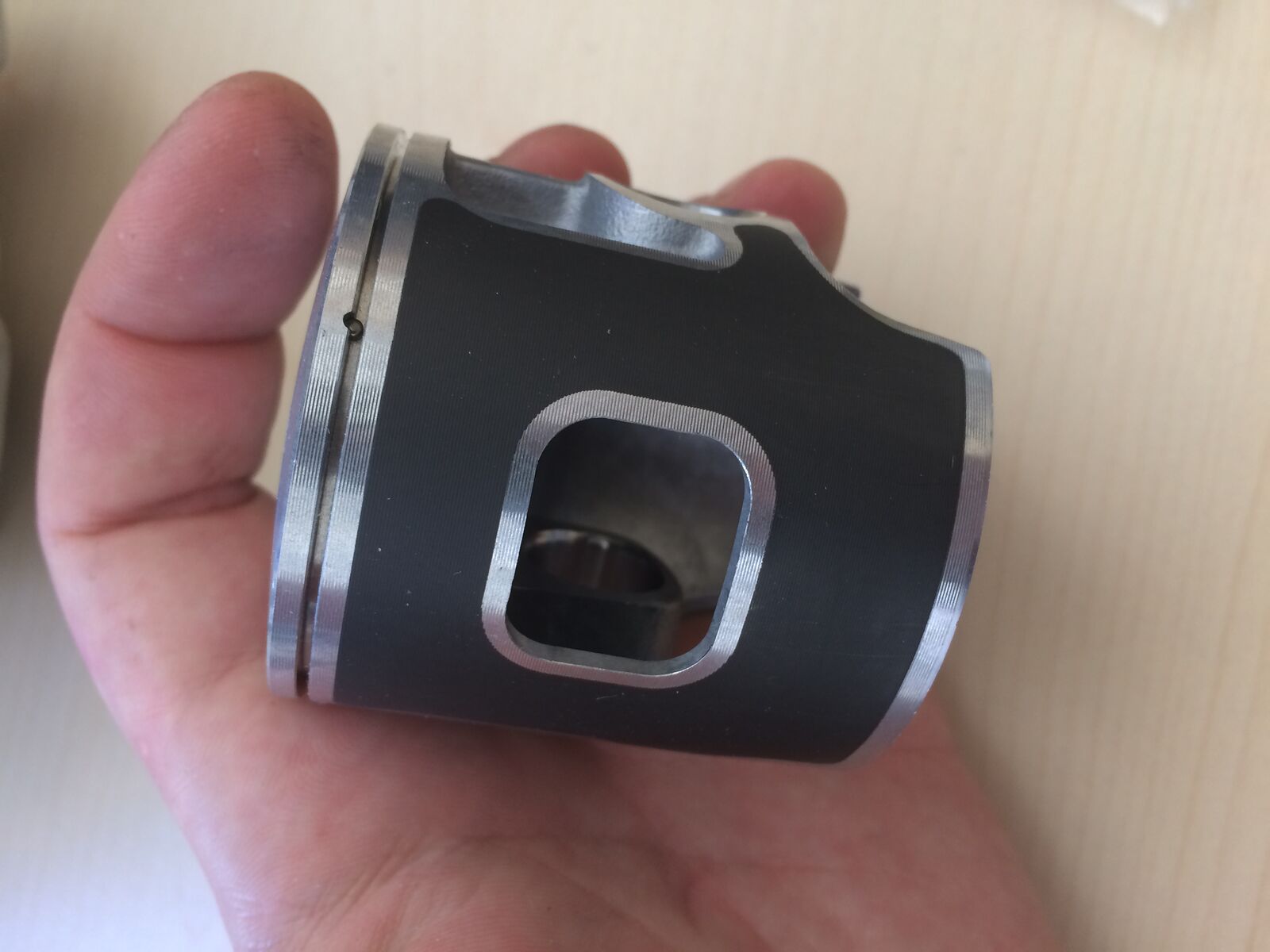

das nächste Päckchen ist gekommen. Der Auspuff ist noch in Produktion, aber der kommt noch nach. Ansonsten habe ich mal relativ unreflektiert Fotos von den Teilen gemacht, damit ihr mal seht, was man für sein Geld (1250 Euro) an Teilen bekommt. Zusätzlich gibt es 80 euro cashback an jedem Termin, an dem Ihr zum Rennen aufschlagt und ihr zahlt keine Startgebühr.
Bei interesse können die Teile bei LTH bestellt werden. Einfach anrufen. Im Webshop ist das Kit NICHT vorhanden. Die Leistung entspricht etwa 14,5 PS plug and play für dieses Jahr.
Die Rechnung gefällt mir

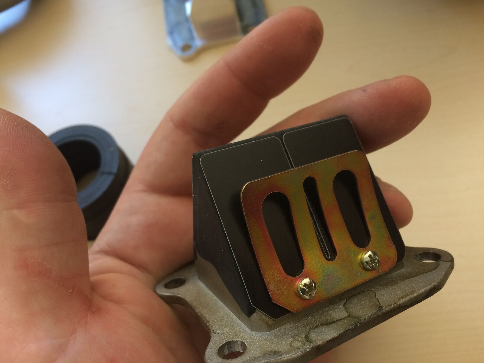

Bei der Kurbelwelle scheint es sich um eine umgelabelte Mazzu zu handeln.

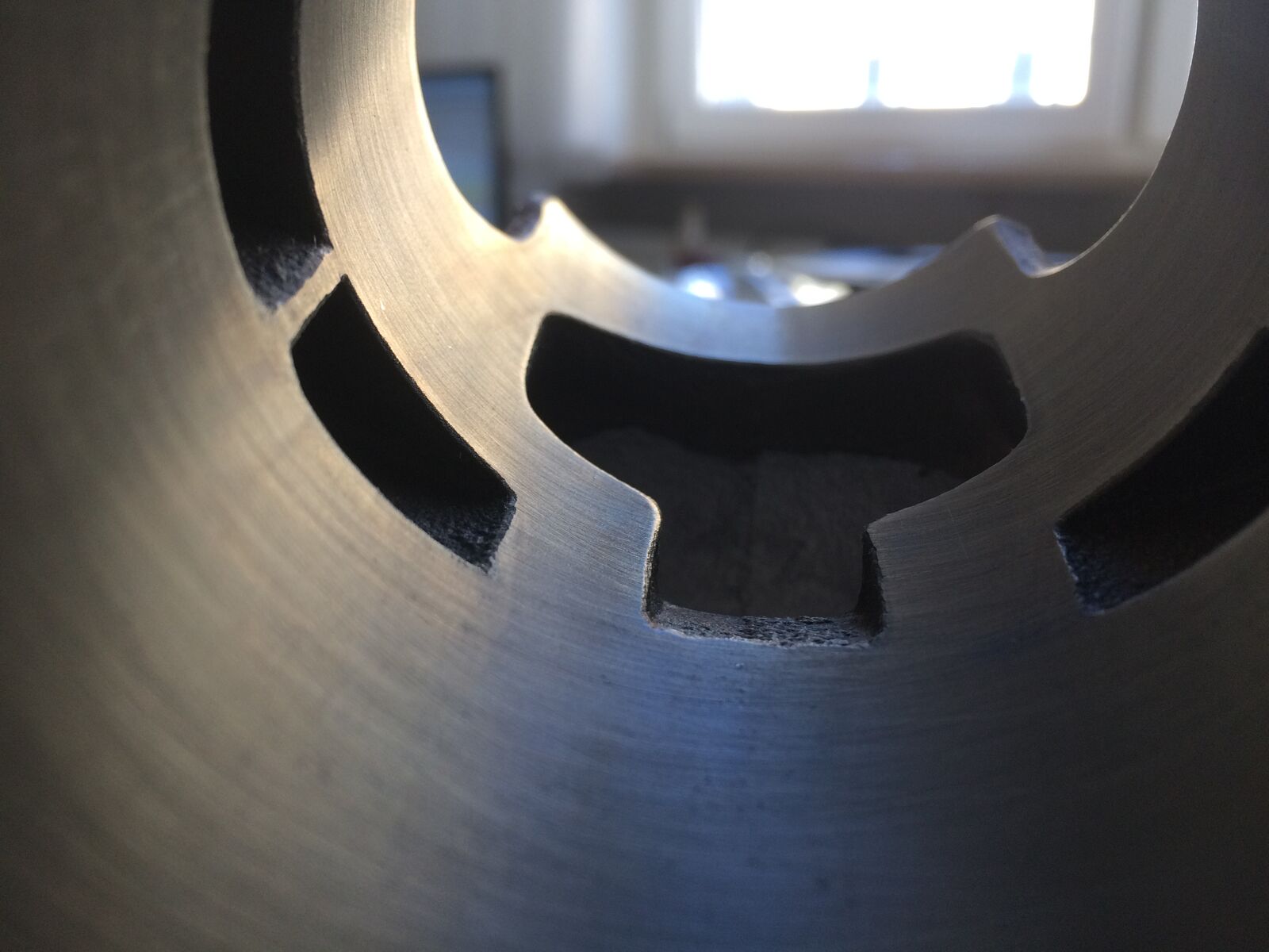

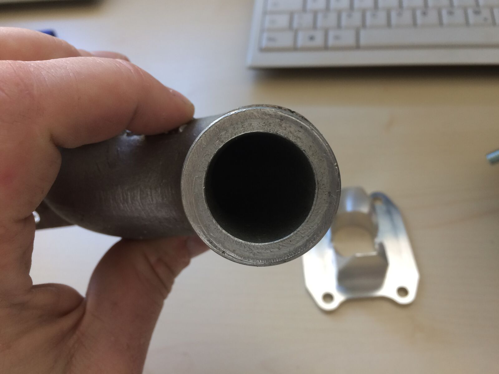

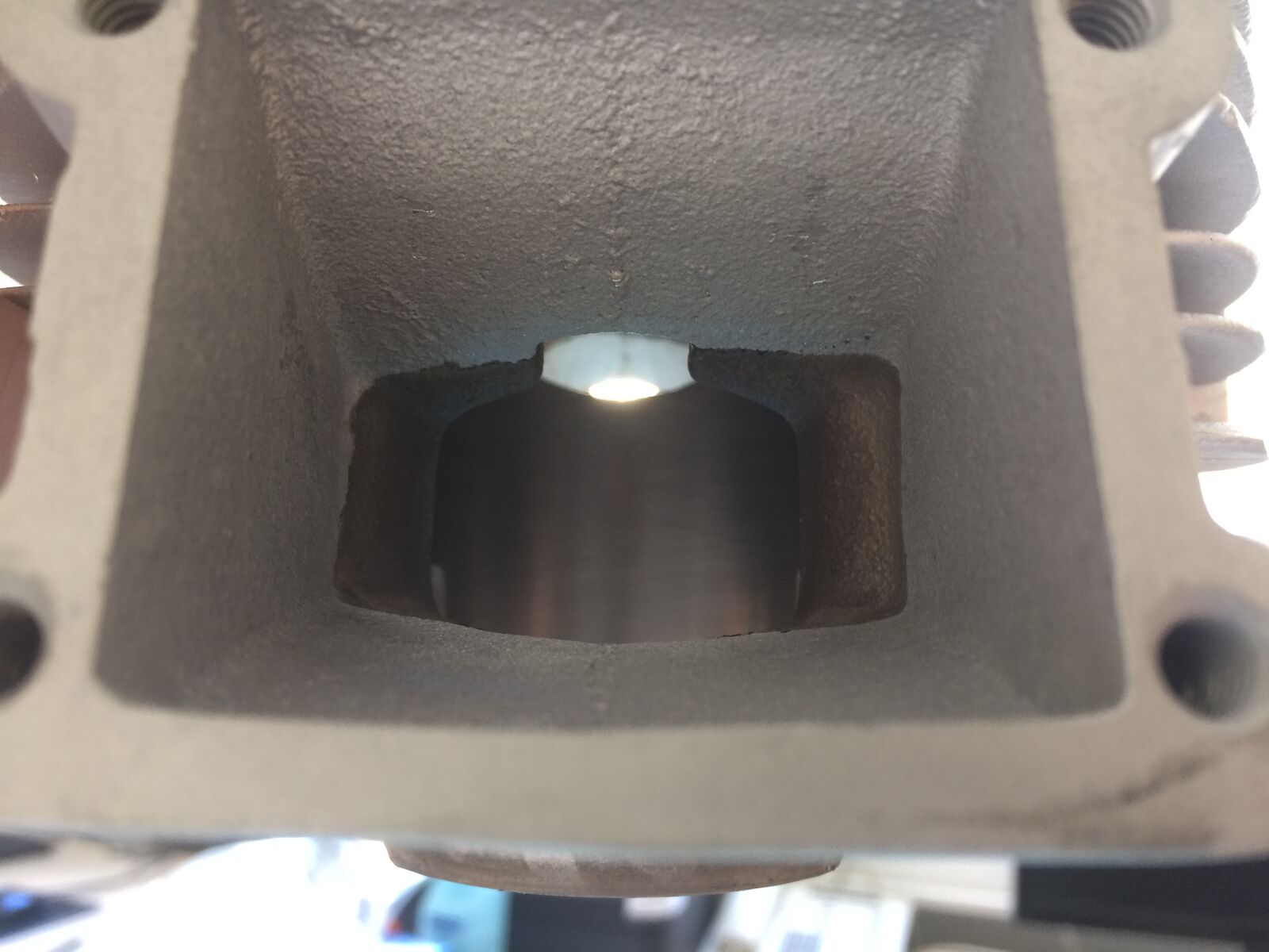

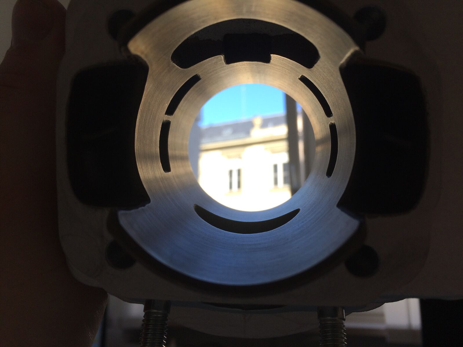

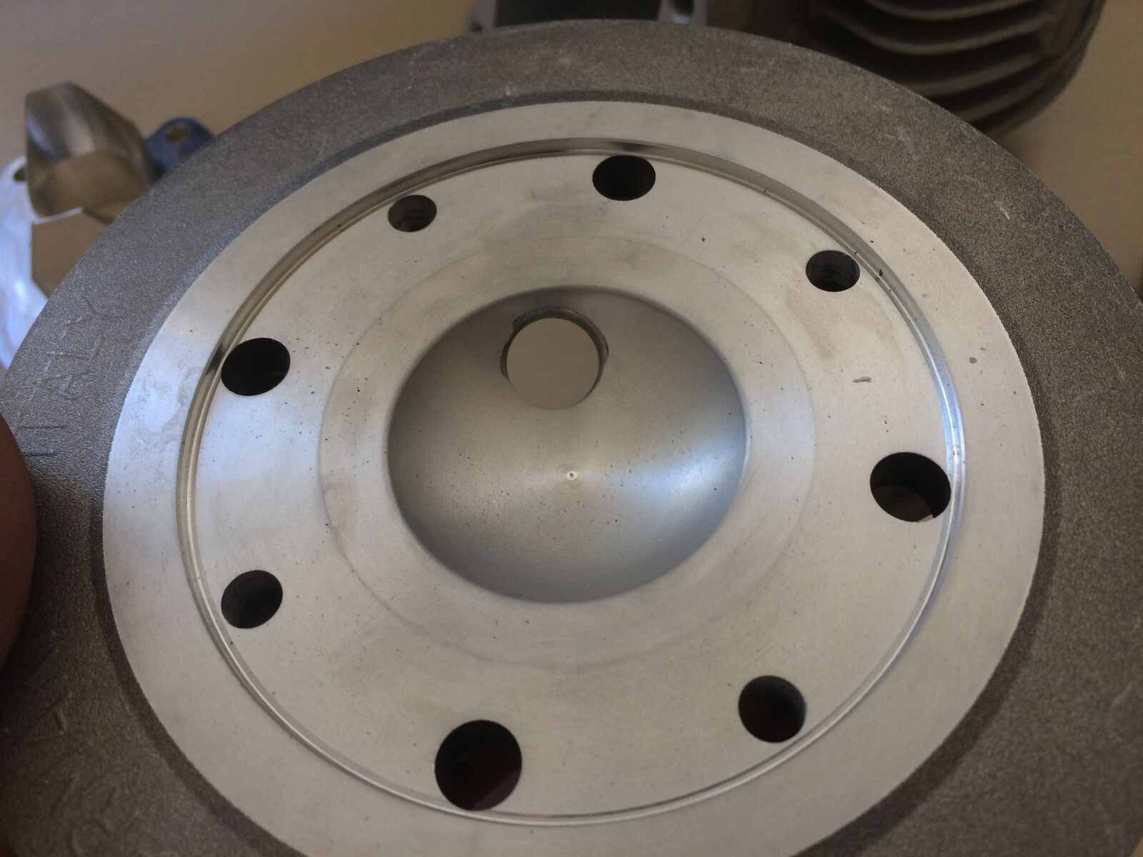

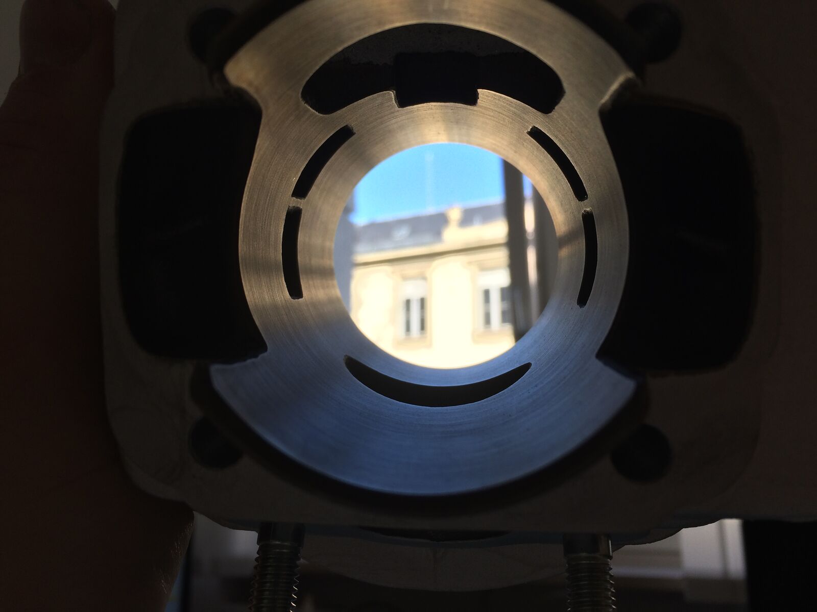

Das Zylinderkit ist der von mir für viele Straßenkarren bevorzugte "ECV Lamellare", hier mit dem 25er Ansauger. in der neuen Klasse wird der Zylinder mit nem 24er PHB mit originalgetriebe gefahren. Das geht sehr gut.
zur Zündung brauche ich nichts zu sagen, die sollte hinlänglich bekannt sein:
