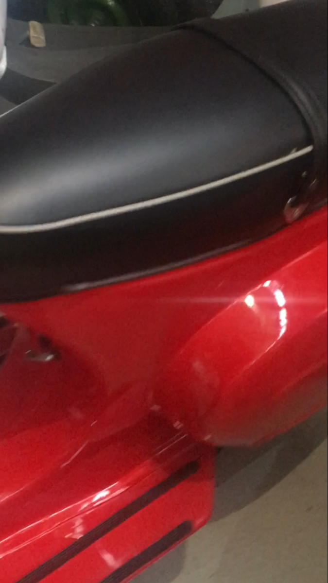

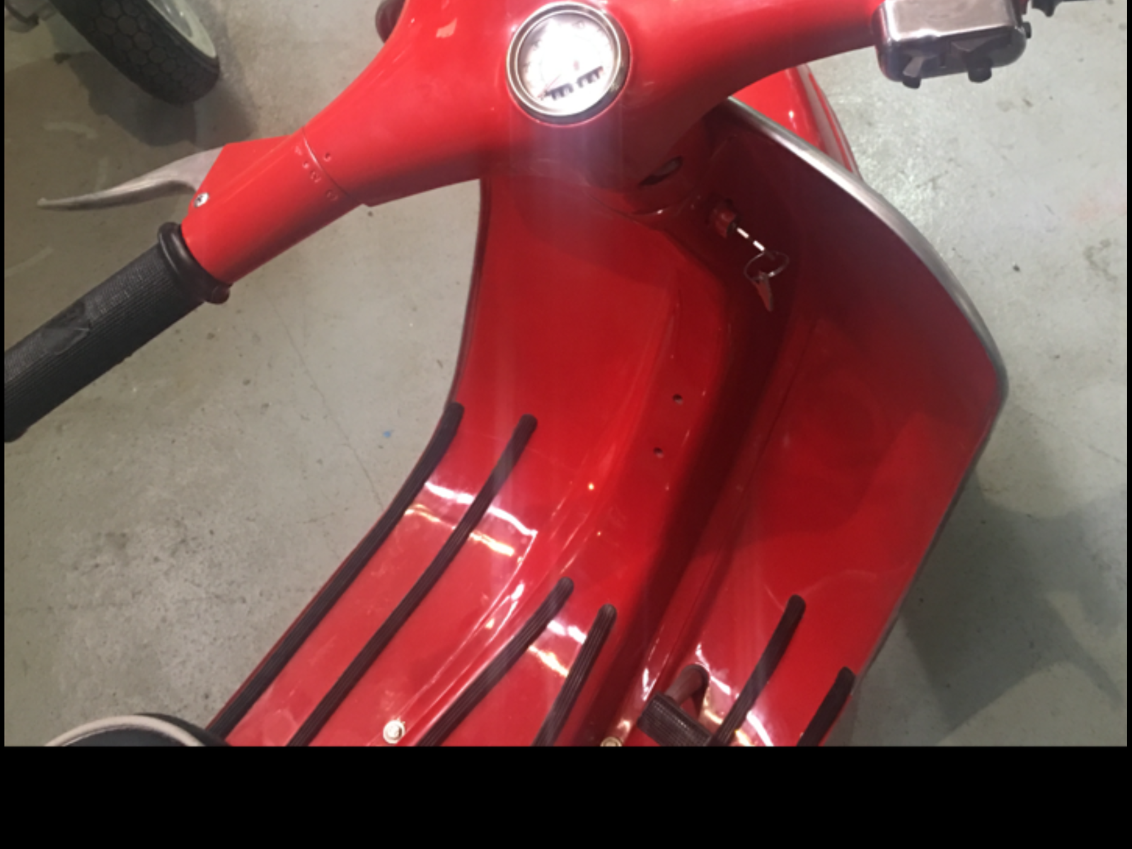

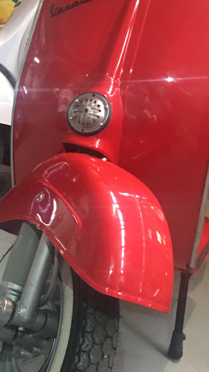

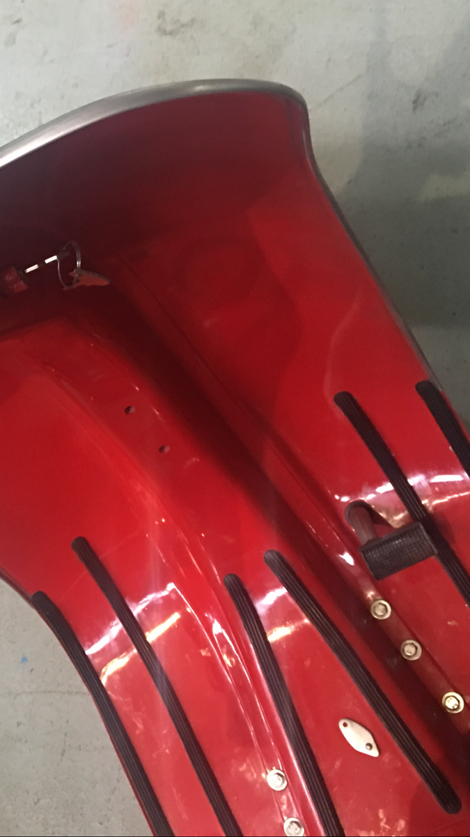

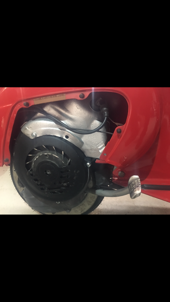

Guten Morgen, welchen Eindruck habt Ihr von dieser Vespa, die mir als 1. Serie (Bj. 1965) angeboten worden ist? Ich habe nie eine Vespa gehabt und möchte mir jetzt diesen alten Traum erfüllen. Sie ist auch noch mein Baujahr Würde ich mit ihr was falsch machen? Ich würde mich sehr über Tipps freuen. Herzliche Grüße und tausend Dank vorab.

frisch lackiert ist nicht so gut , was und wie wurde vorher gearbeitet ? Sand gestrahlt ?
Nur grundiert oder
KTL beschichtet , Restauration mit Bilder dokumentiert ? Modell ist ohne Bremslicht.

Motor noch Original oder bereits revidiert ? Tuning verbaut ?

Habe selber erst diese Bilder. Wenn ich Euch beide richtig verstehe, sind aber auf den Fotos keine Mängel erkennbar (Beulen, Risse oder so), die mir sagen sollten, dass ich lieber die Finger weg lasse, oder? Nach Auskunft Verkäufer sind Papiere dabei und es sei alles neu aufgebaut worden. Motor überarbeitet. Basis Serie 1, tw. Serie 2. Motor springt sofort an. Kein Tuning. Preis noch offen. Was für ein Preis könnte angemessen sein?

Ich würde mir nie mehr eine restaurierte kaufen. Freunde dich mal mit ner Originallack an, da siehst du was du bekommst. Spätestens wenn der Spachtel/Lack am Trittbrett reißt ärgerst du dich zu Tode.
Schaut ganz ordentlich aus, auch wenn ein paar Kleinigkeiten falsch sind, z.B. die Lenkergriffe müßten weiß sein, die Schrauben geschlitzt und nicht Stern, aber ich seh die Zylinderabdeckhaube aus Metall, also original Motor,
bei der Abdeckung vom Lüfterrad bin ich nicht sicher ob original, müßte ohne ovalen Gummistopfen sein.Und das Zündkabel kommt von hinten ,also einer äußeren Zündspule, und nicht von der inneren Zündspule- eigentlich um so besser, ist halt modifiziert.
Farbe Rot gabs nicht in Original.....
Beim Preis würde ich höher ansetzen, allein die Lackierung bewegt sich um 1000.- (perfekt gearbeitet)

<die 1.Serie waren bloß nicht die schnellsten und stärksten, und sind kaum zu ändern wegen dem besonderen Zylinder, der nur 2-3 Jahre gebaut wurden.

...für €1000.-- machst du nichts falsch, bei €4.500 könntest du relativ viel falsch machenfür mich sind die Fotos jetzt nicht wirklich aussagekräftig, wobei die eine oder andere Oberflächlichkeit
bezüglich Restauration schon erkennbar ist und eigentlich Rückschlüsse auf eine typische Verkaufs
restauration zu lassen, aber da ist der Michi eh schon darauf eingegangen. Seitendeckel ist vorhanden ?Daher was wird aufgerufen, wo und von wem wurde das Fahrzeug hergerichtet (gewerbl. oder privat)?
