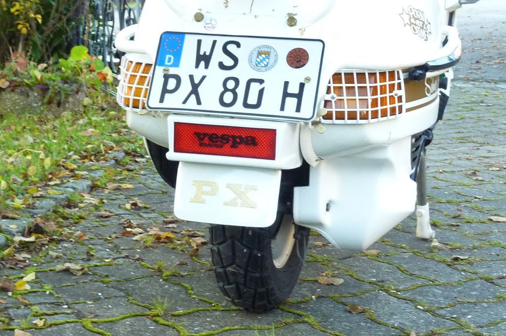

Saisonkennzeichen die Vespa ist doch so billig im Unterhalt?
ähnlich wie H Kennzeichen , da spart man am falschen Ende !
Ja macht tatsächlich nicht viel Unterschied, mit Sparen hats allerdings nichts zu tun
Der Winterschlaf hat mich noch nie gestört, ich bin schön Wetter Fahrer und sie mag kein Salz
H-Kennzeichen hat doch was! Noch dazu keine Nachteile. -
Keine Nachteile?
es ist gross
es ist Hässlich
und bei mir waere es das vierfache an Steuer im Jahr..naja..kann man auch Übersehen
Also mir wurde gesagt H-Kennzeichen hat eine feste Steuer die viel höher liegt als die normale für 200 ccm, deshalb habe ich gelassen.
unter 125 ccm H kennzeichen kannst machen.. da sowieso Steuerfrei..
drüber kostets Fix 46 Euro mit H
200 ccm ohne.. 14 EuroNat. gelten bei Fahrzeugen mit H-Kennzeichen bestimmte Regeln^^
sollte man alles mal gelesen habenEdith: "Nie wieder"^^
Ich hab auch Saisonkennzeichen, meine Saison geht 365 Tage...
