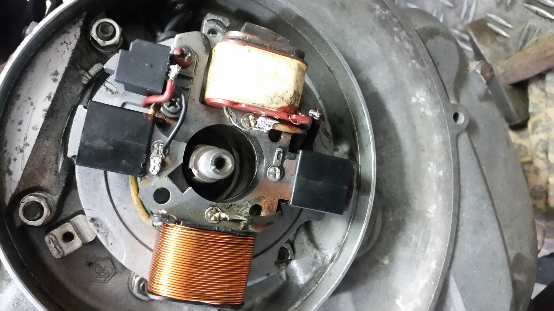

    Hier mal ein Bild von der Zündung die ärger macht, kleiner konus, sowas schonmal einer gesehen?

    • February 24, 2017 at 21:28
    Hast du denn mal den Kabelbaum abgetrennt um sicherzustellen das das Problem nicht dort liegt?
  • det
    175
    26
    52379 Langerwehe
    PX200 und PK50s
    • February 24, 2017 at 22:26
    Ja,
    Motor direkt vom Kabelbaum getrennt, steht im motorständer.
    http://www.detlefweiss.de/
    2,600
    62,135
    11,831
    • February 24, 2017 at 22:30
    Dann dürfte die andere Grundplatte doch eigentlich kein Problem sein, wenn du nur den Zündstrom brauchst.
  • 50er-Schrauber
    90
    PK 50 XL
    • February 25, 2017 at 12:19
    Tja, hört sich hier doch sehr danach an, das der Pickup hier ungenügende Impulse
    mit Aussetzern an die Zünd-is der Zündbox liefert!!.
    Glaube nicht das es hier etwa an der Ladespule (400-600 V~) liegt,
    dann springt sie schon gar nicht ohne Vergaser erst an!!.
    Kannst du mir mal beantworten ob bei der Kurbelwelle von der PK 50
    das Gewinde von der Kurbelwelle Rechts oder Linksgewinde hat, ich habe
    bis jetzt auf diese Frage keine Antwort bekommen!! (Wichtig).... X/
    Teste die Zündspule mal bei einem befreundeten Vespafahrer, dann weist du mehr.,.. ;) .
    Mir ist auch nicht ganz klar, wie du die alte und neue Ladespule gewechselt hast,ohne das diese total kaputt gehen, schließlich sind die nicht wie das Pickub auf der Platte verschraubt!".
    Einmal editiert, zuletzt von 50er-Schrauber (February 25, 2017 at 12:35)
