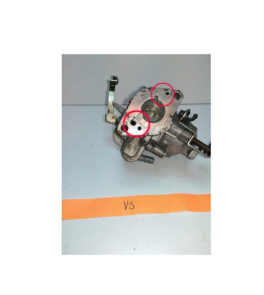

Sprichst du von der Dichtung die Beide Metallstücke verbindet?
und wie hast du das mit der Abdichtung gemacht ? wenn du die Dichtung entfernt hast?

Ja genau, was so ausschaut wie längsfräsungen.
Lass die Dichtung mal weg, schraub den Gaser wieder rauf und Probier zu starten.Schau dir mal die Dichtung an ob die aufgequollen ist
Ja die Original Dichtung sah schon aufgequollen aus , aber ich dachte mir dabei nicht viel, ich hatte ja keinen Ersatz Zuhause.
Ich werde es morgen mal versuchen, ich danke dir. -
