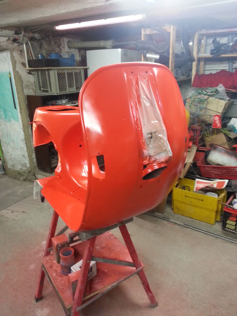

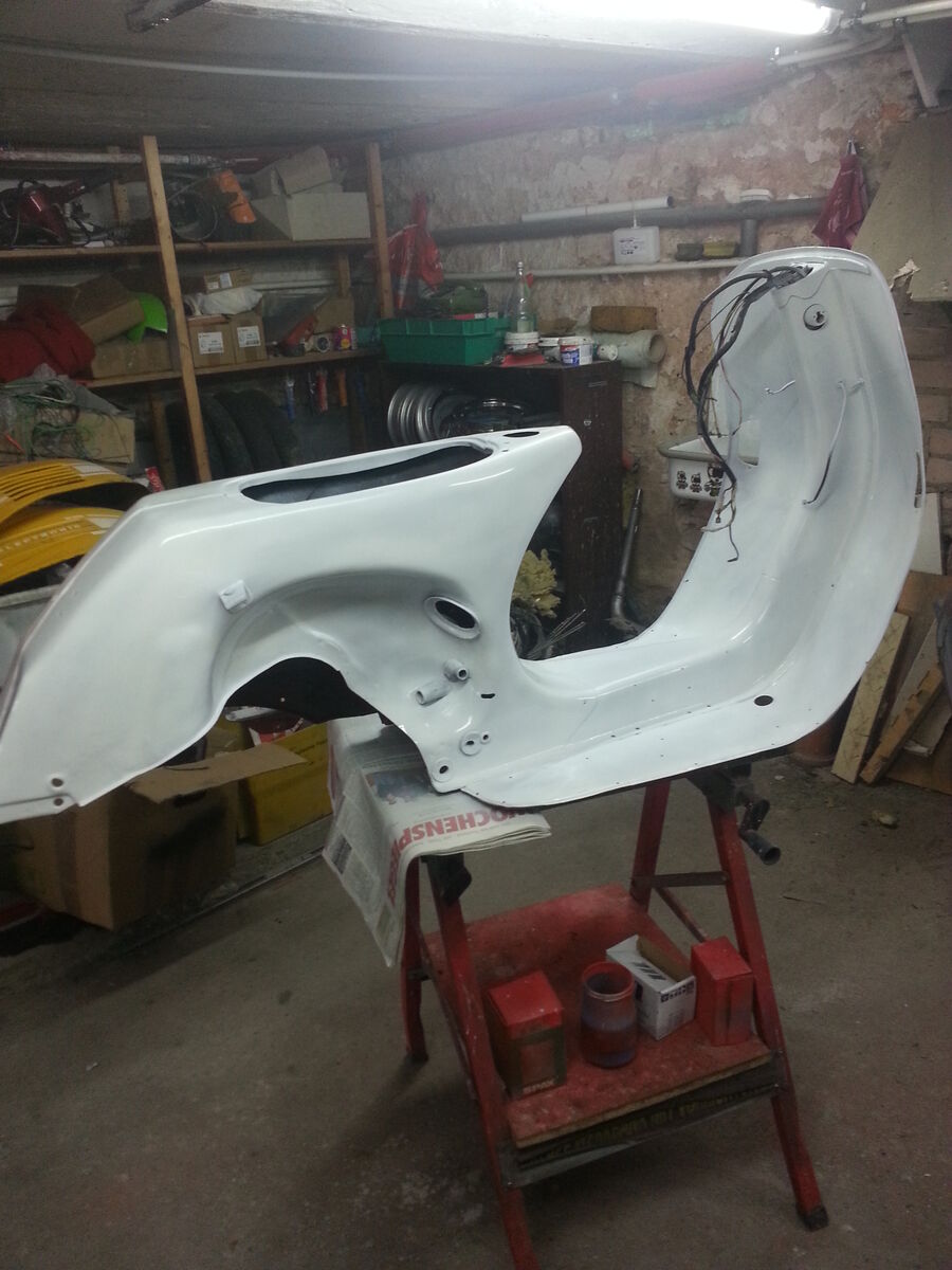

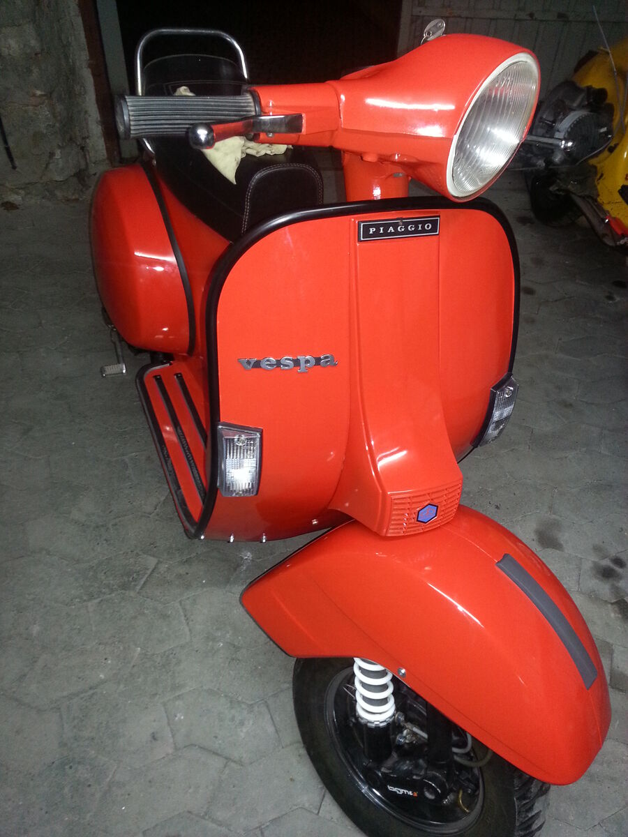

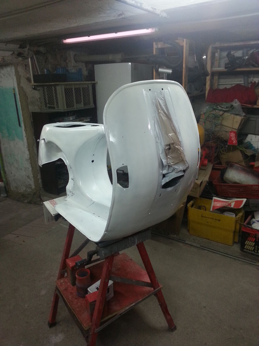

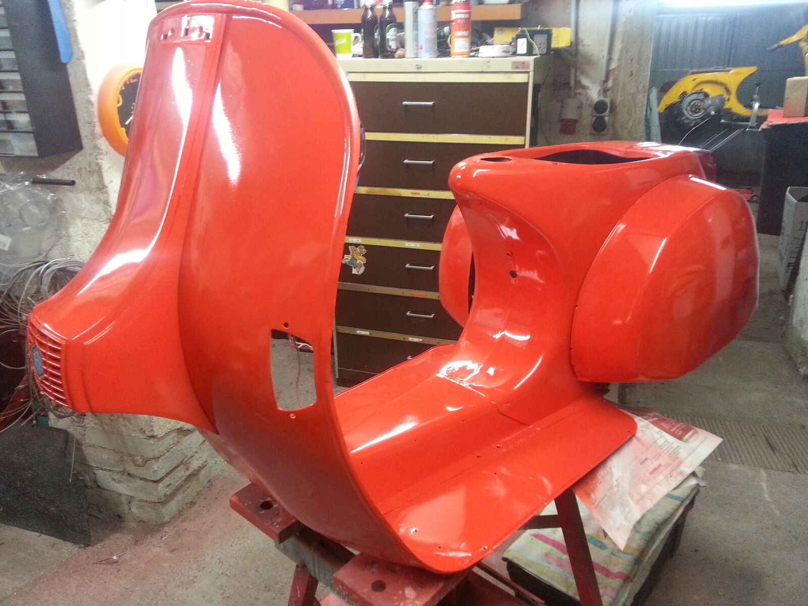

Moin die Herren,
Hab mir zu Sylvester mal ein Ziel gesetzt aus meinen über die Jahre angehäuften Resten mal ne Alltagshure zu bauen.Ne Primavera hab ich schon, also war ne Largeframe angesagt .Neu zugekauft hab ich halt alle Gummisachen, Blinkergläser und ein bisschen kleinkram, damits net ganz so schrottig aussieht.
Dabei rausgekommen is ne PX 80 Dosengelackt mit farbe aussem GraffitiShop. Motorisiert ist die gute mit nem gefrästen 139er Malossi , Si 24, geflexter orig. KW, gefrästem Drehschieber und angepassten Überströmern..... Auspuff is grad ne Polini Tröte drauf, die fliegt aber Runter.
Bin normalerweise Smallframer, freu mich aber irgendwie auf die Saison :-).
