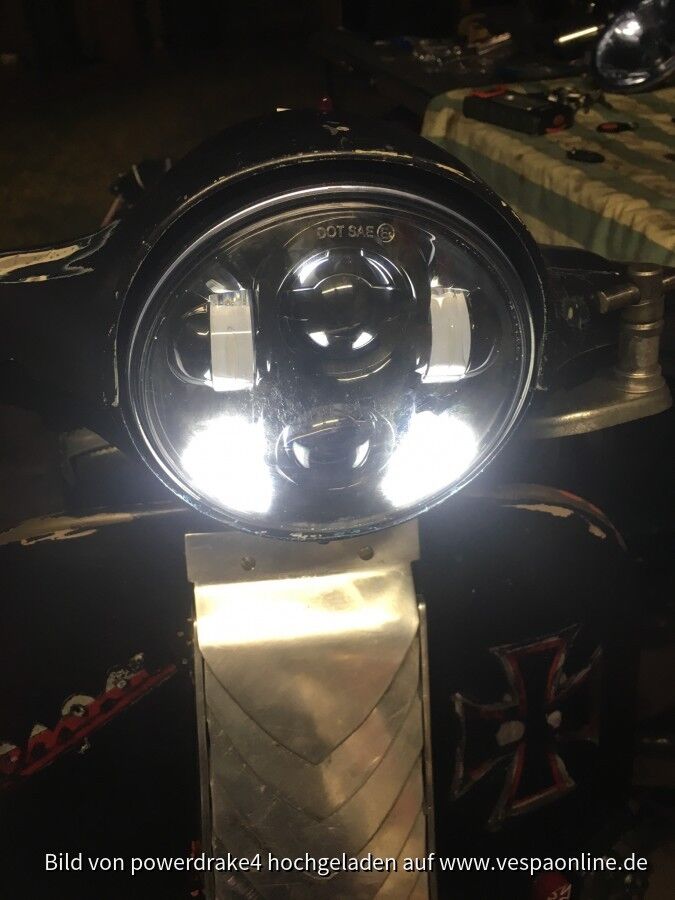

Da bin ich ja beruhigt. Ich habe jetzt nicht ganz mitgelesen, die Leuchte hat E-Prüfzeichen?
Fernlicht, Abblendlicht.
Wie sieht es mit Standlicht aus? Ist Standlicht überhaupt Pflicht oder nur Luxus?
Du hast jetzt alles auf Gleichstrom?
Funktioniert das originale Blinkerrelay mit Gleichstrom weiter?
