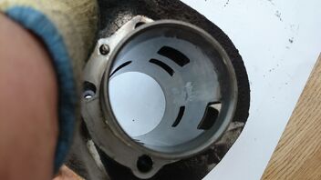

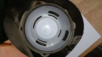

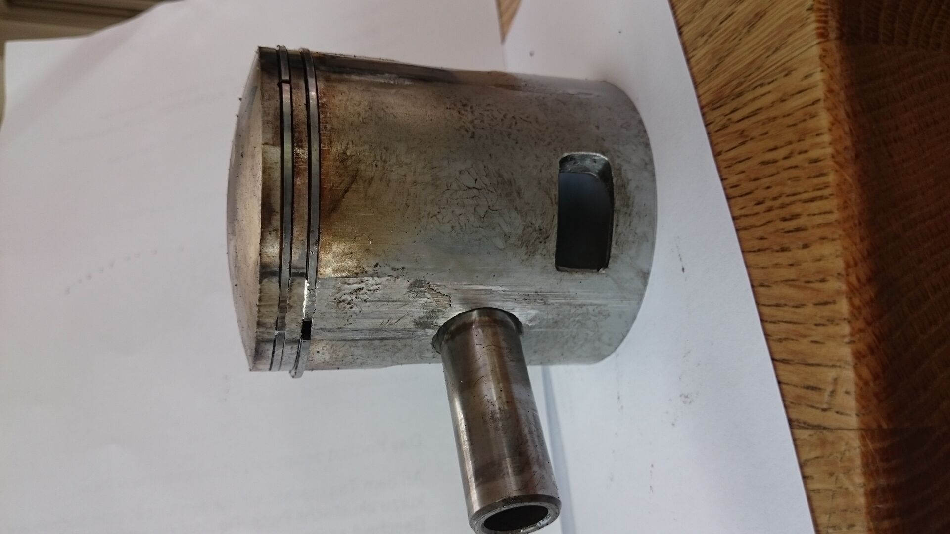

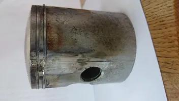

Cosa 200 FL 12 PS Zustand nach Kolbenklemmer mit gerade frischem TÜV heute morgen auf der Fahrt zur Arbeit.
Der Zylinder sieht noch gut aus. Neuen Kolben mit Ringen u. Bolzen verbauen. Das müßte reichen.
Gruß, Cornelius -
und ganz wichtig die Ursache beseitigen !
Muss ja ein Grund haben warum das passiert ist ! -
und die kleine Stelle, sichtabr im rechten Bild? schleifen?
Ich würde die leicht schleifen. 400' er Papier plus etwas Oel.
War gerade beim Profi, der meint-auf gar keinen Fall weiter nutzen...

Edit : Qualität der Beschichtung ?
Edith : Ursache ? Die bräunlich/dunkle Verfärbung neben der
Reibstelle, sind das Durchblasspuren ? -

die ursache bei den klemmern können mehrerlei sein.
1) falschluft (simmerringe ectpp)
2) luftfilter, inbesondere plattenluftfilter defekt
3) zündung defekt (!!!) bei defekten am pickup regelmäßig solche schdensbilder gesehen. -
das richtige schleifpapier für aluminium sind übrigens 240er schleifpapiere mit stoffarmierung auf der rückseite. das ganze mit wd 40 im papier beischleifen über kreuz.
chup4: ich muss zugeben, dass ich mit "leerem" Plattenluftfilter gefahren bin, der hat sich aufgelöst...
Du würdest den Zylinder also weiter nutzen? -
auf jeden fall. OOOOOOODER halt tuning.
bei leerem plattenluftfilter MUSS die Bedüsung des vergasers korrigiert werden. und bitte bitte kontrolliere die zündung mit hilfe einer blitzpistole.

nein, nicht in erster linie.
eher pickup defekt, tripplezündung mit frühzündung und damit schmelzen des kolbens.

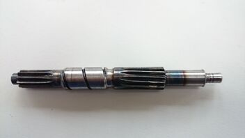

Ursache Ölpumpen Antriebswelle?
Hat einen Grat unten...!? -
nein. unwahrscheinlich.
