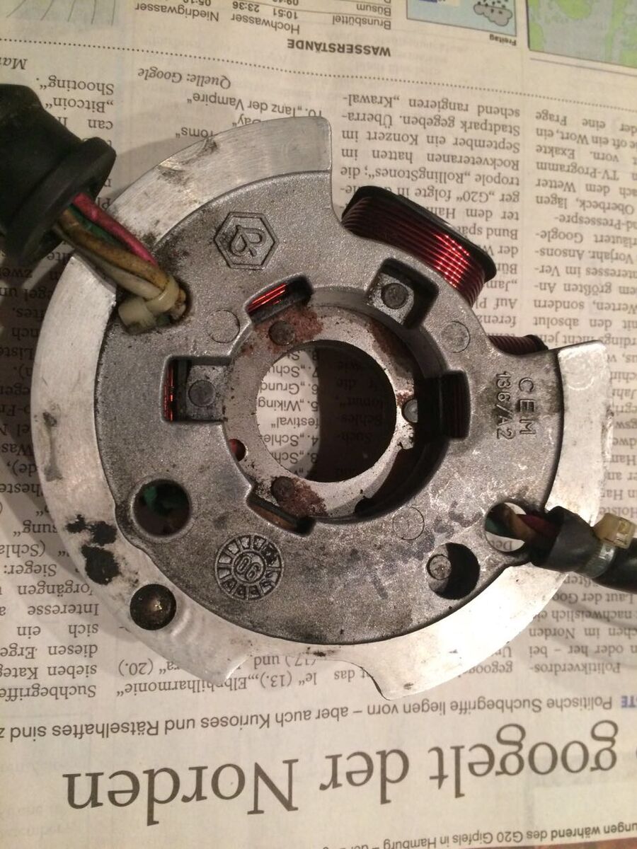

    So, mit ein wenig Abstand.....
    ..... will die Dame immer noch nicht.
    ich hab jetzt 3x das pickup getauscht - kerzen habe ich ebenfalls laufend gewechselt. Es bleibt bei dem Fehler, dass die Schese ab 2/3 Drehzahl so klingt, als ob man einen Drehzahlbegrenzer hat. 2/3 Drehzahl und mehr will sie nicht. Mit Licht an kann man immer noch das Drehzahlband nach unten korrigieren.
    Ich bin nun versucht - wenn nicht noch die Glanzidee hier um die Ecke kommt - ne neue Grundplatte zu besorgen....
    und da kommt schon die nächste Frage - hat jemand ne Idee, wo ich die passende her bekomme ? Alles, was ich im Handel bisher zu Gesicht bekommen habe, wird nicht passen, weil meine Grundplatte 2 Aussparungen hat.
    Siehe Foto

    Frage Mal hier im Forum @Falschluft ,
    der hat so einiges von Automatik herum liegen.
