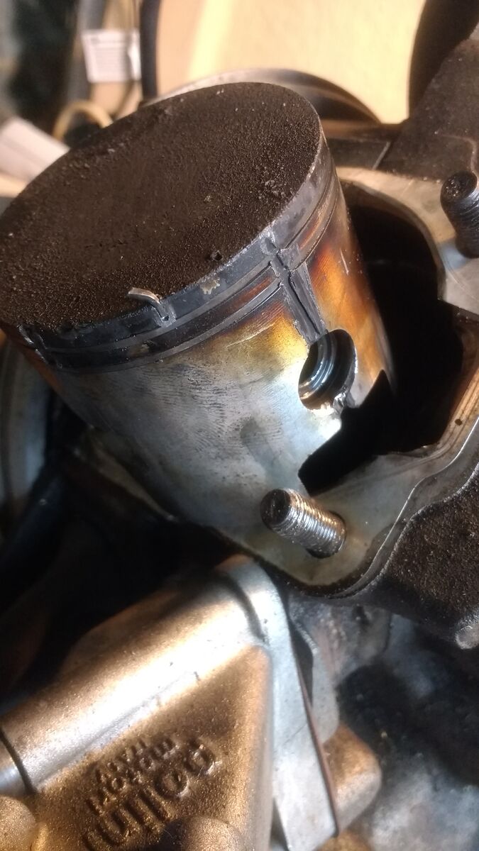

Jetzt ist es so weit. Erst Leistunsverlust, dann ein metallisches Geräusch. Schnell die Kupplung gezogen und aus war der Motor.
Vorsichtig versucht die kleine anzukicken, keine Chance! Sechs Km nach Hause schieben.

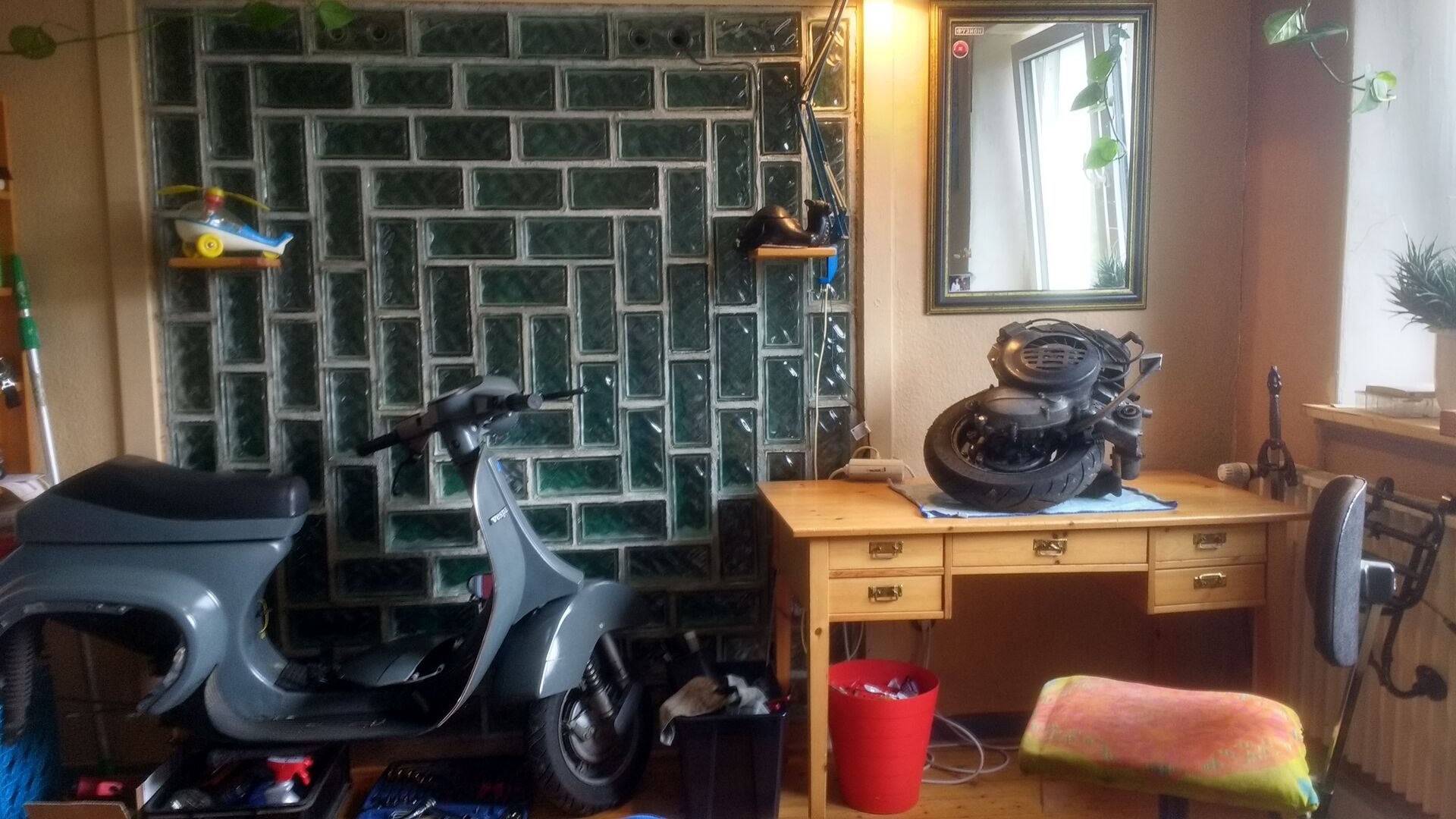

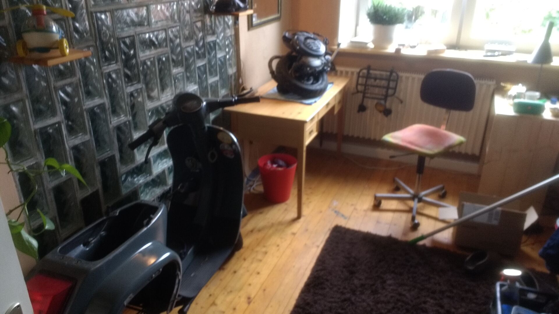

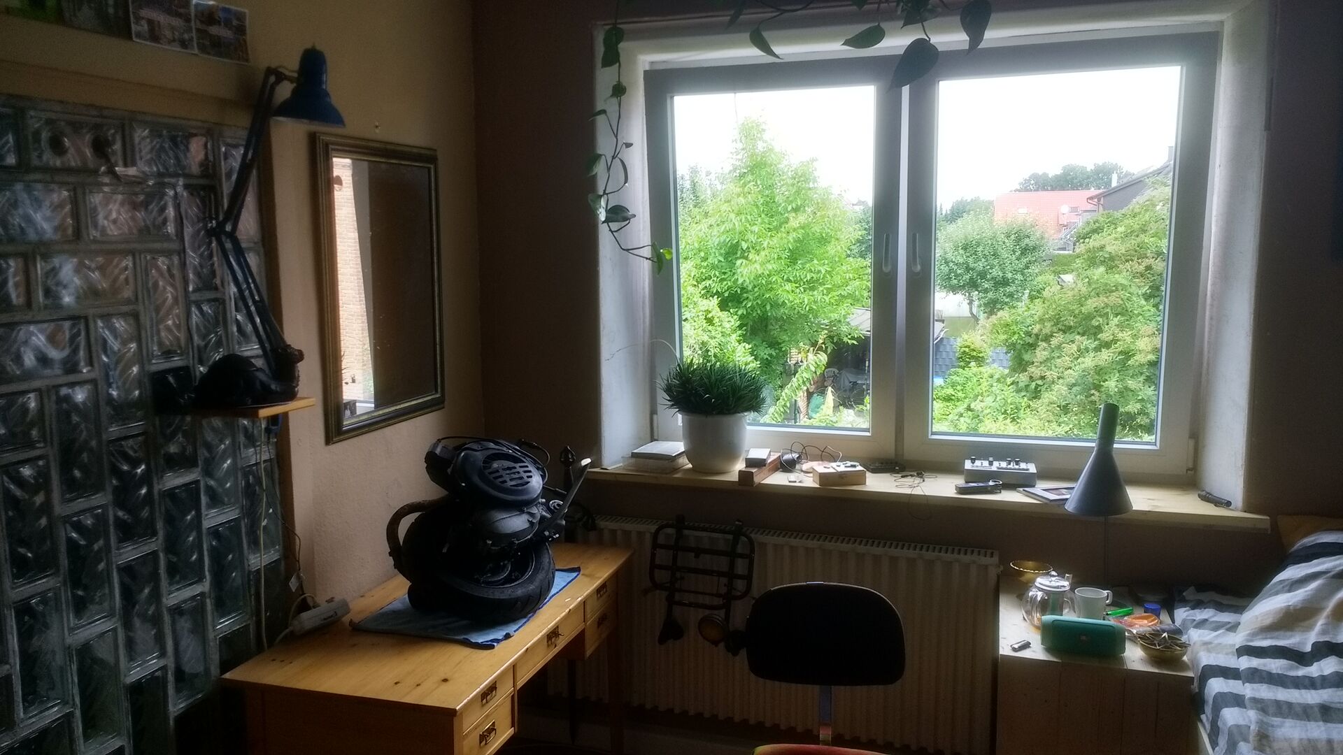

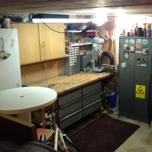

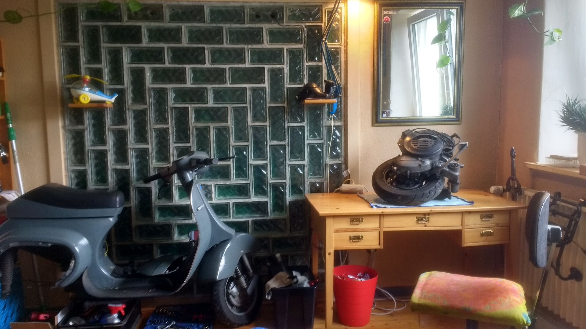

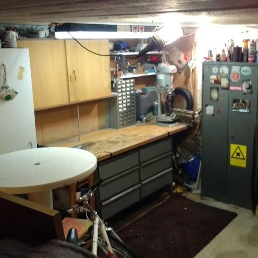

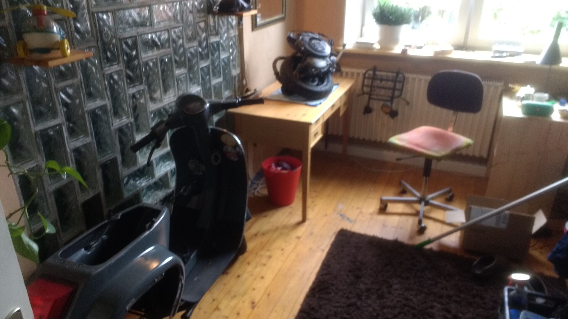

Da ich mich vor kurzem von meiner Freundin getrennt habe und sie die Wohnung mit dem Platz für meine Werkstatt ( Bild1 ) behalten hat, und ich gerade bei einem Freund in der WG wohne habe ich leider kein Platz zum schrauben. Dachte ich, der freundliche Mitbewohner meinte ich könne doch in der Wohnung schrauben.

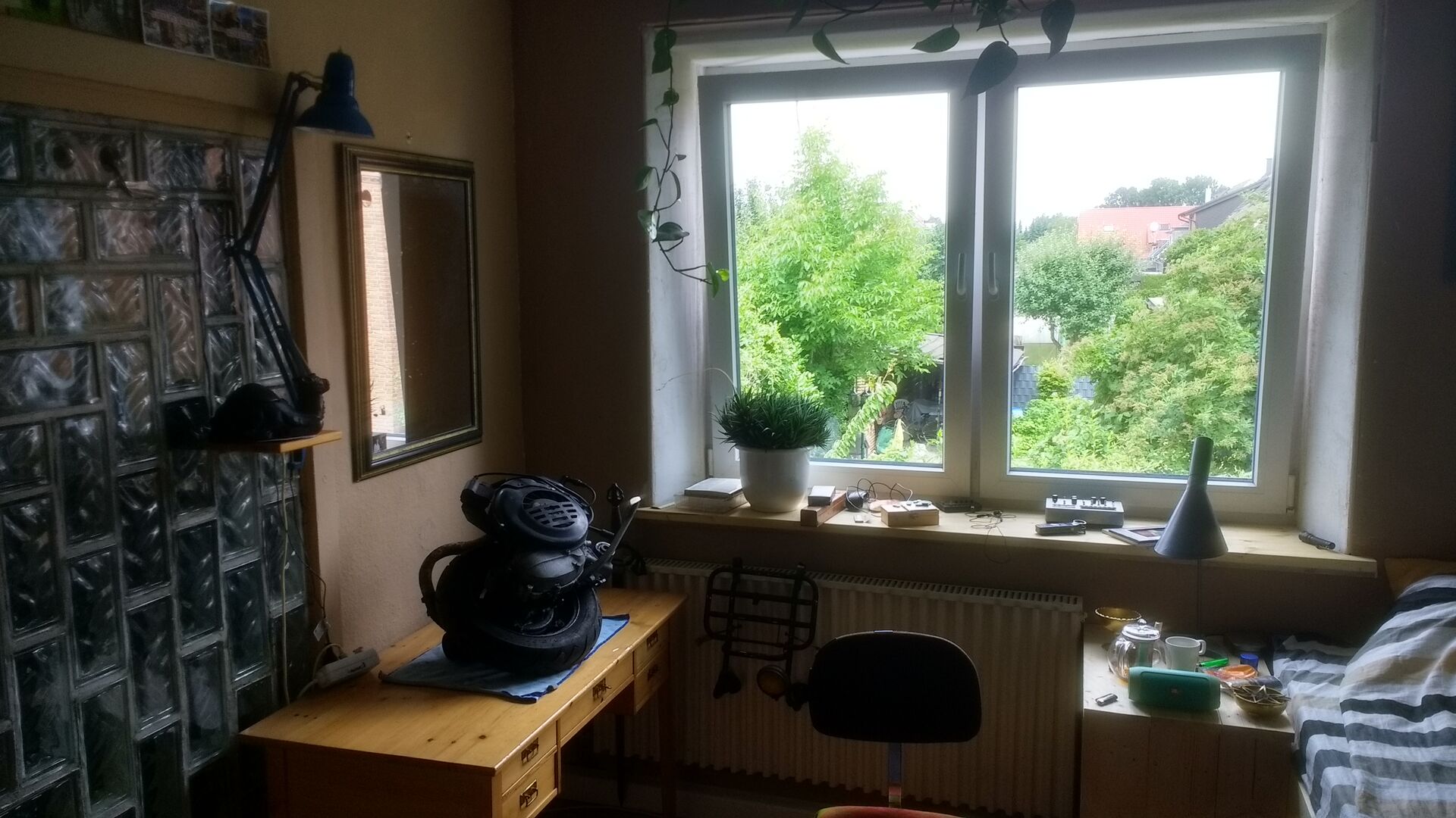

Gesagt getan... und Vergaser und Tank sind schon auf dem Balkon. Auspuff kommt auch noch raus. Dann müsste das olfaktorisch auch gehen
Schrauben vom Bett aus
PS: Da ich keinen Marmorboden habe, brauche ich auch keine Plastikschutzunterlage

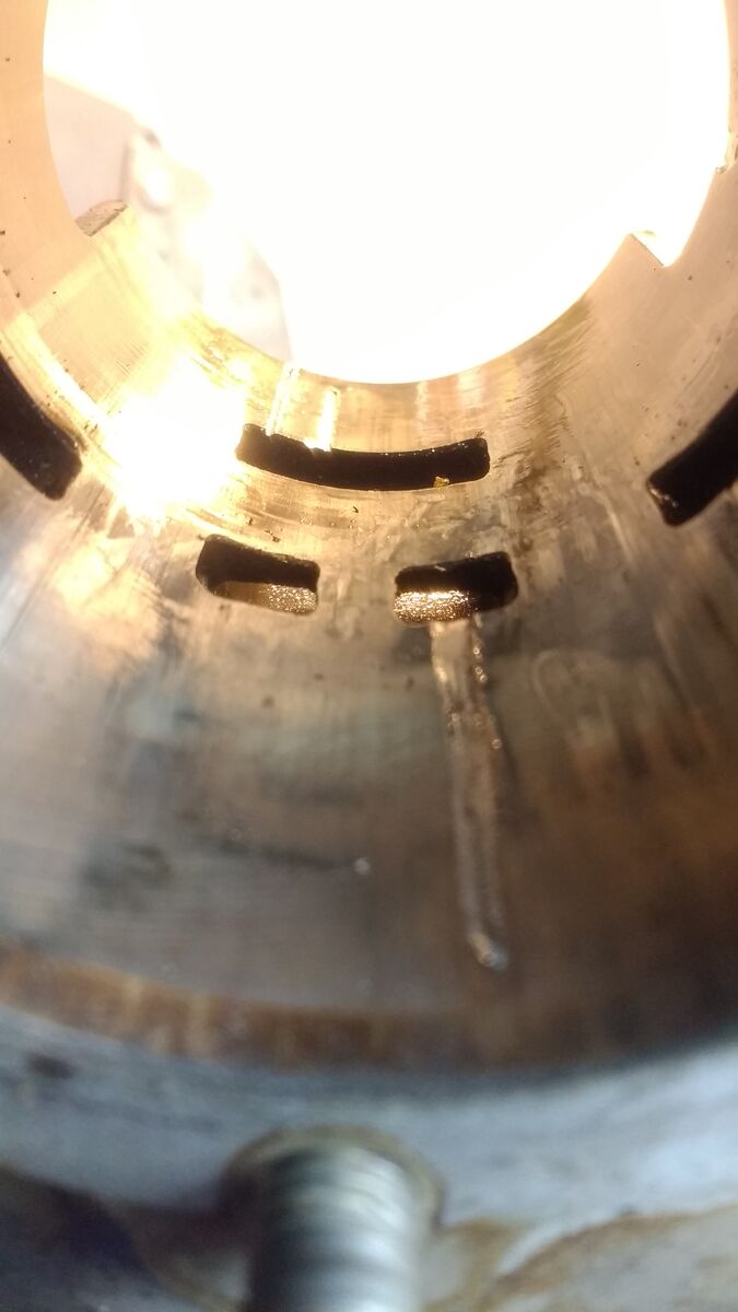

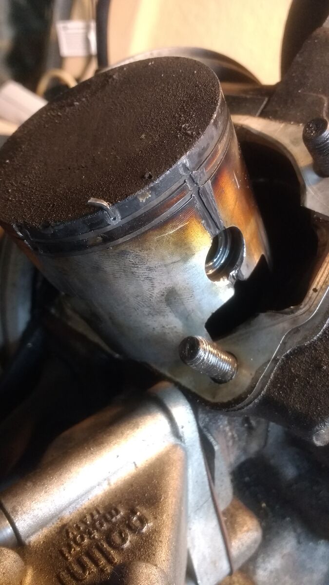

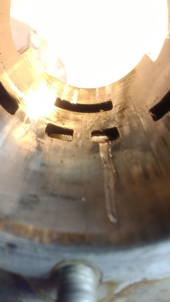

Der Übeltäter war wohl der Kolbenclip.
Das Schadenbild kommt mir bekannt vor

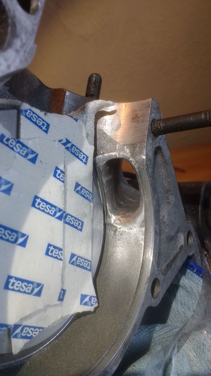

genau so sieht mein 135er DR aus...schau mal nach dem Drehschieber, bei mir ist der Clip nämlich einmal durchs Gehäuse gewandert und somit der Drehschieber hinüber -

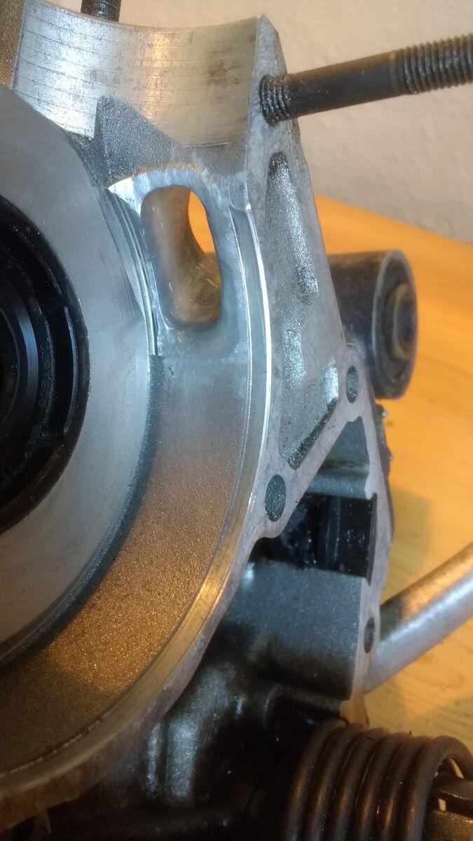

Mein Drehschieber hatte vorher schon Riefen und daher ist schon nen MembranAAS drauf.
Jetzt kommt der Drehschieber ganz raus.
Aber danke für den Tipp. -

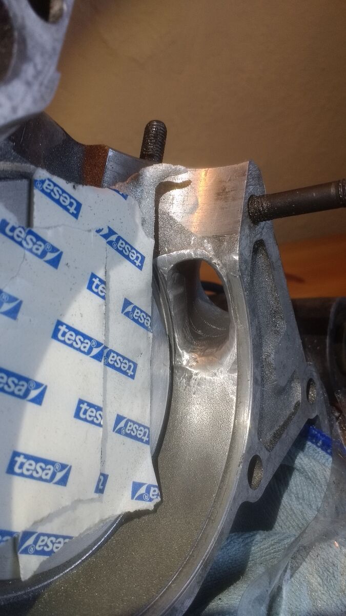

So der Drehschieber ist weg...
Ich hoff das Ergebnis kann so bleiben.

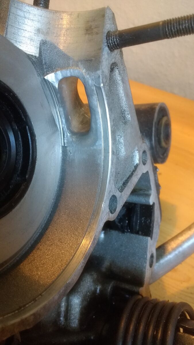

Du baust doch um auf Membran.... mach mal anständiges Loch rein
Ist das genügend, oder noch mehr weg?
Will nicht durchbrechen, und zu vorher ist es um einiges größer. -
Für nen kurzhuber isses so ok
Puh, da bin ich aber froh.
Danke.
Kann kann ich morgen die Kiste wieder zusammen schrauben.
