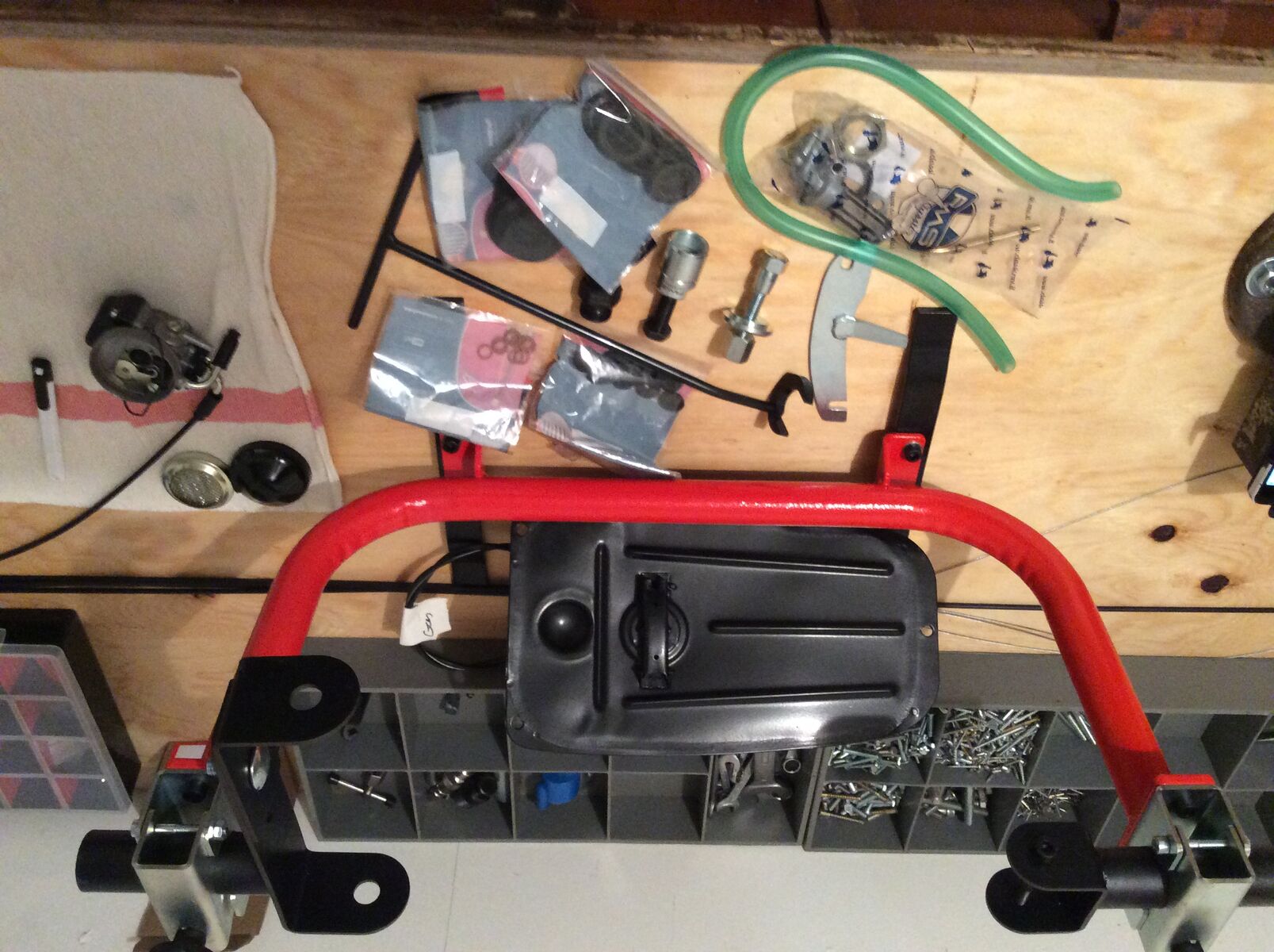

Erstmal eingedeckt
Top, aber den grünen Schlauch kannst gleich entsorgen , der taugt überhaupt nix. Ruck Zuck hart und dann wird er später undicht ...und bricht sogar.
Kann @CARDOC2001 nur beipflichten, das hatt ich auch schon: Wurde hart, brach bei ner Bodenwelle und auf einmal pritschelte Munter das Benzin auf die Straße.
Sowas als Benzinschlauch zu verkaufen ist eine Frechheit! Seitdem nehm ich die schwarzen, gewebeummantelten.

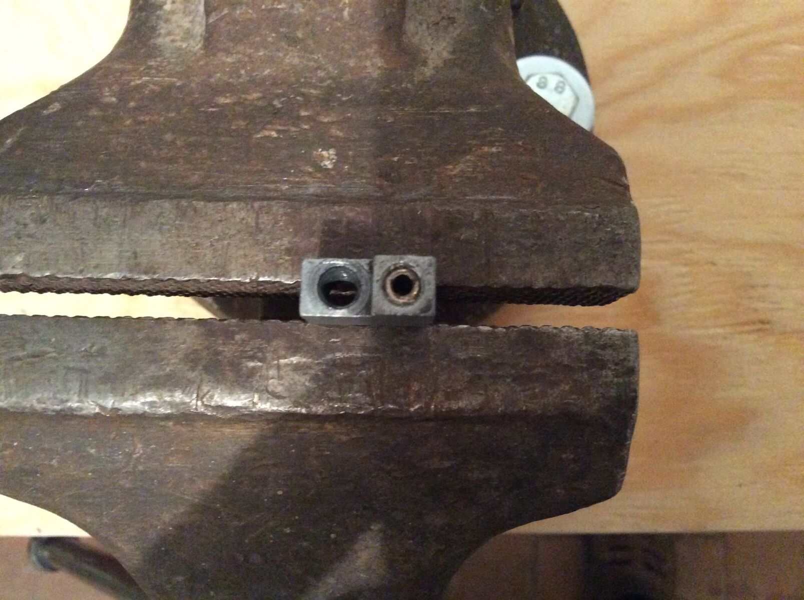

Was passiert. Schraube abgebrochen vom Dekompressionszug ( Mobylette ). Wie bekomme ich die am Besten raus. Der Schieber ist noch Original und nur schwer zu finden.
Vergass. Ist innen hohl, damit der Zug durchpasst.
Linksausdreher verwenden und ggf. erwärmen

Zu Deinem Schraubenproblem: Falls das Ausdrehen mittels Linksausdreher scheitert, kann man das abgebrochene Stück auch vorsichtig versuchen auszubohren.
Thomas
Ich danke Dir. Mit einem einfachen M3 Schraubenausdreher ohne weitere Beschädigungen rausbekommen. Gott sei Dank, konnte das Teil nämlich nicht mehr finden, weder auf dem deutschen, noch auf dem französischen Markt.
