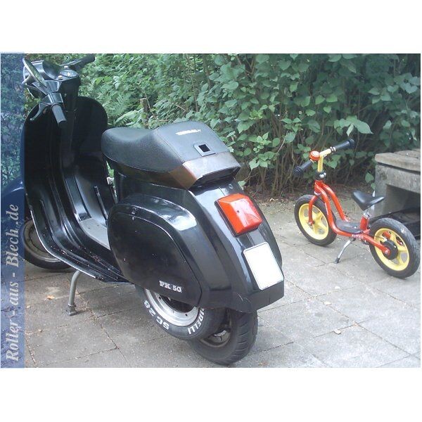

    • August 28, 2017 at 18:28
    Schalt doch mal unten an der Schaltgabel von Hand die Gänge durch.
    ist ansonsten mit Schaltdraht und 3-Gängen dann eine HP3 oder auch als 50N bezeichnet.
    Solange es keine Ösi Version ohne Gehäuseeinlass ist doch alles noch im grünen Bereich.
    Hatte sogar mal ne Mono Sitzbank von der 50N.
    Sah im Nachhinein eigentlich total scheiße aus. Damals fand ich das aber einsame spitze.

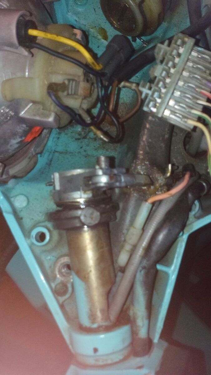

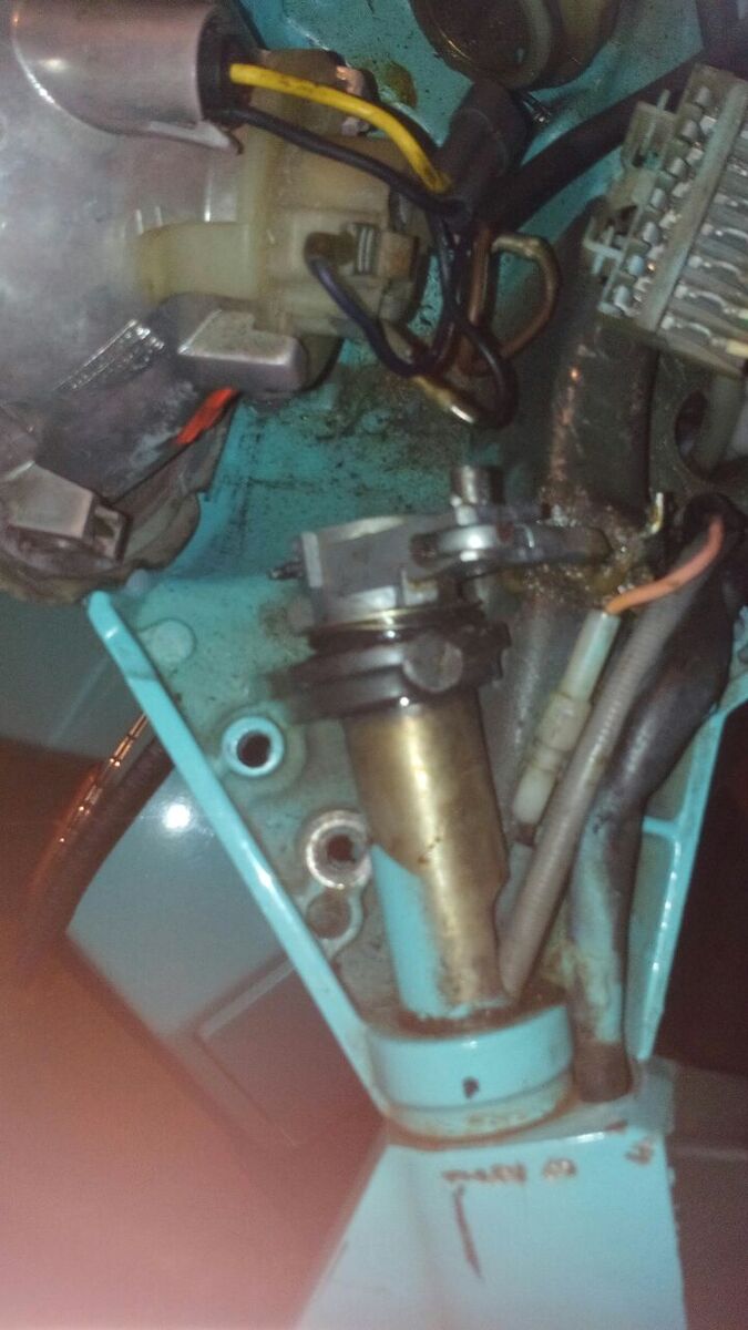

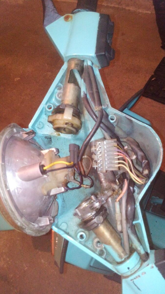

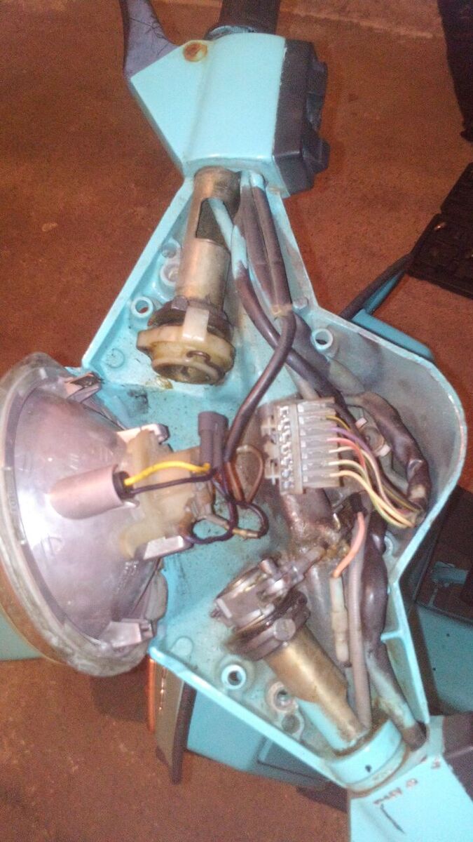

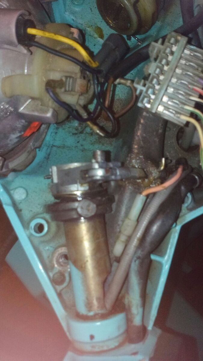

    so ich hab unten durchgeschaltet, 3 gang und 2 leerläufe, Foto vom Lenker Umbau auf Einzugschaltung. Grausam

    • August 31, 2017 at 12:50
    Jooaaa, gibt schöneres!

    • is doch scheisse ... jetzt ist auch klar warum die Schaltung nicht geht, kann in den letzten gang schalten aber zurück nicht mehr. Der Druck reicht nicht um die Schaltung zu bewegen

    • August 31, 2017 at 18:33
    fehlen möglicherweise die 8x1er E-Ringe zum sichern der außenhülle? nebenbei kannst du nur bei laufendem motor schalten, oder wenn dud as hinterrad drehst.

    • September 1, 2017 at 22:25
    Hab immer das Rad gedreht, mittlerweile ist der Schaltdraht auch total verbogen sodass schon alleine deswegen nix mehr geht. Gibt es hier jemanden der ne PK 1 auf Schaltdraht umgebaut hat ? So wie dieser Typ :)
    Wenn ich den Griff auf 3,4 Gang stelle dann zieht der Draht und wenn ich andersrum drehen dann drückt er oder ? So ist doch die funktionsweise dieses schaltdrahts ? Ich kann mir auch gar nicht vorstellen das dieser lächerliche draht wirklich diese Schaltklaue drücken kann

    • September 2, 2017 at 13:01
    Zitat von Judgejudge
    ...mittlerweile ist der Schaltdraht auch total verbogen...
    Wo ? Oben - zwischen Drehgriff und Außenhülle ? Oder unten ? Und diese Art funktioniert tatsächlich...
