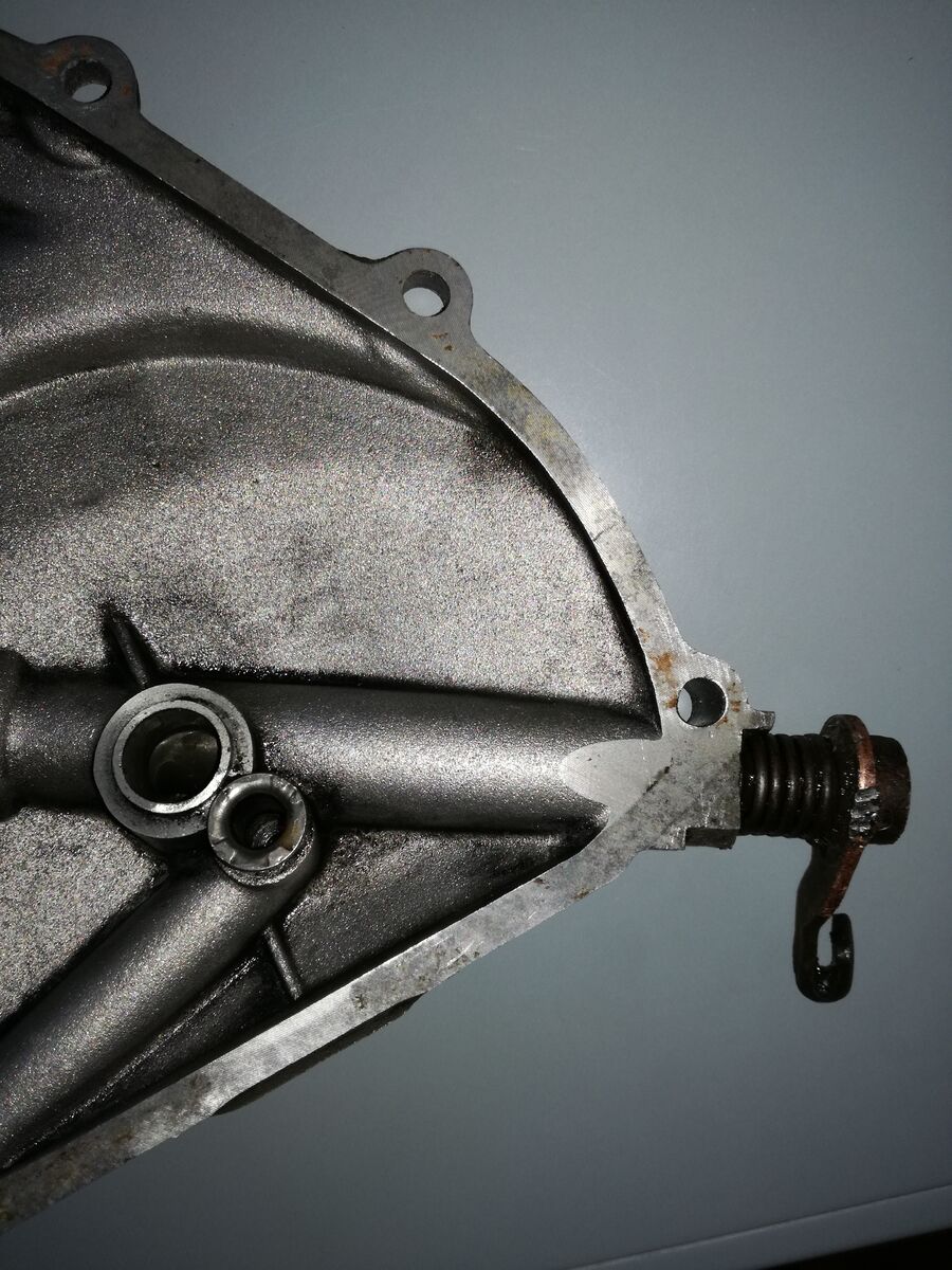

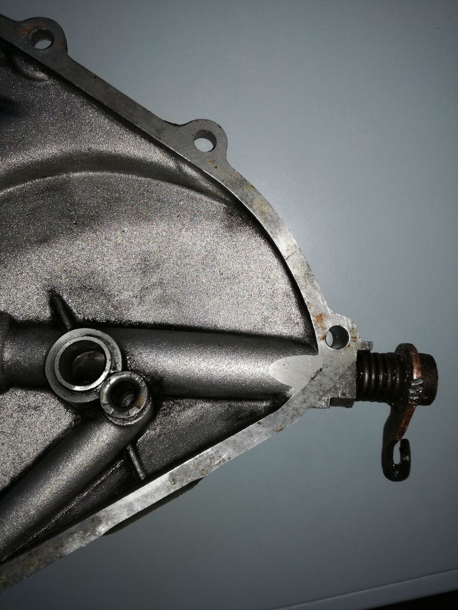

    Ich habe das Problem, dass meine Vespa an dem Stift von der Halterung, an dem man den Kupplungszug einhängt tropft.
    Nun habe ich versucht den Stift aus dem Kupplungsdeckel zu ziehen. Ich habe die Feder ausgehangen und den Hohlspanstift rausgemacht.
    Doch ich bekomme weder den Stift aus dem Kupplungsdeckel, noch die Halterung von dem Stift.
    Ich werde euch mal ein paar Bilder anhängen.
    Gruß Felix

    Rausziehen am besten
    das muss gehen, schau mal auch die Buchse an ob die verhindert das der Arm nicht raus will.

    Hat nicht geklappt. Welche Buchse meinst du? Und gibt es eine bestimmte Stellung, die der Kupplungshebel haben muss?

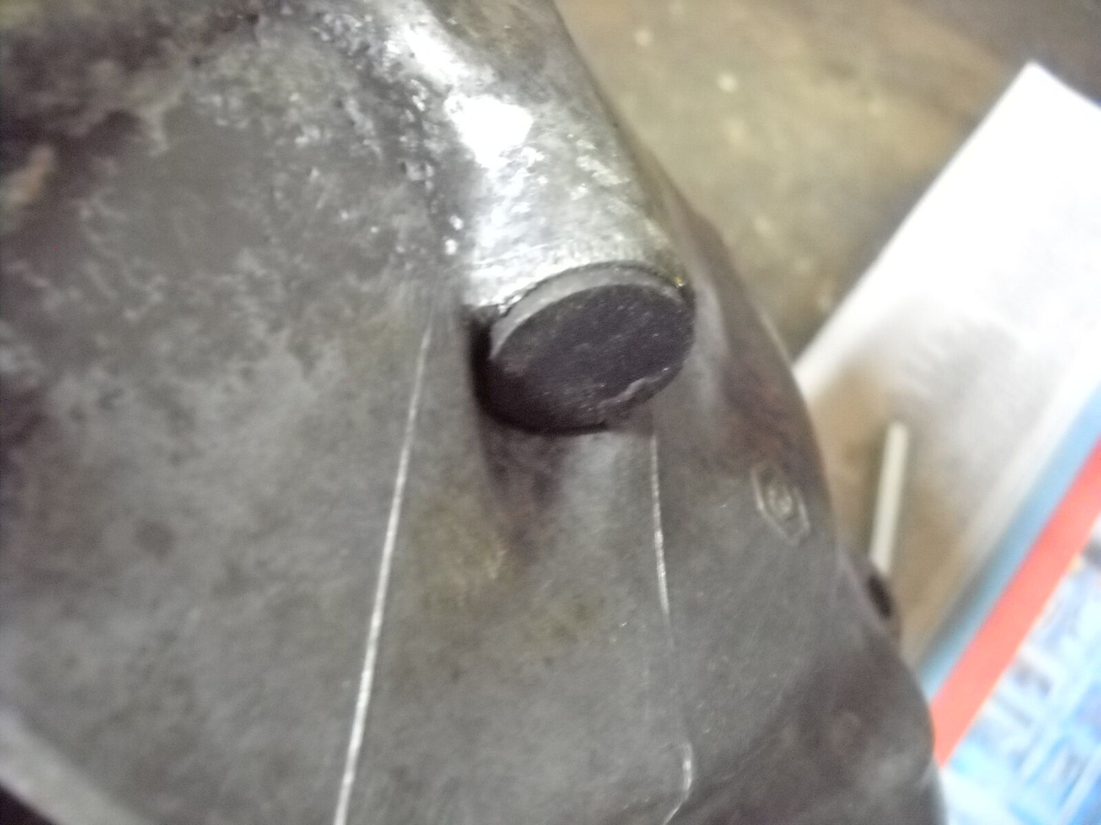

    Aufpassen, der KULU-Deckel ist aus Alu und leicht zu beschädigen

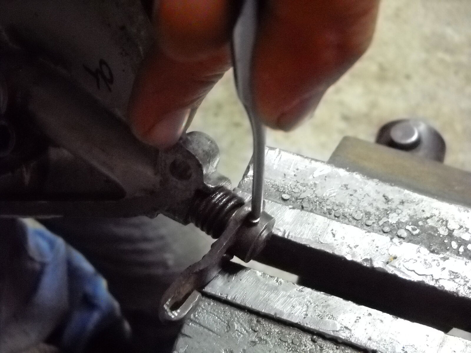

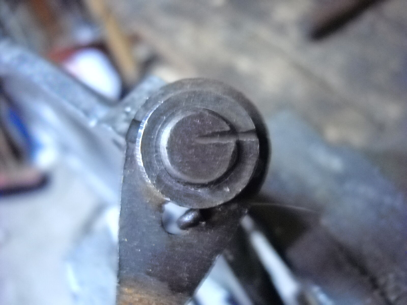

    Als erstes machst du mit einer feinen Säge eine Markierung der Stellung des Hebels

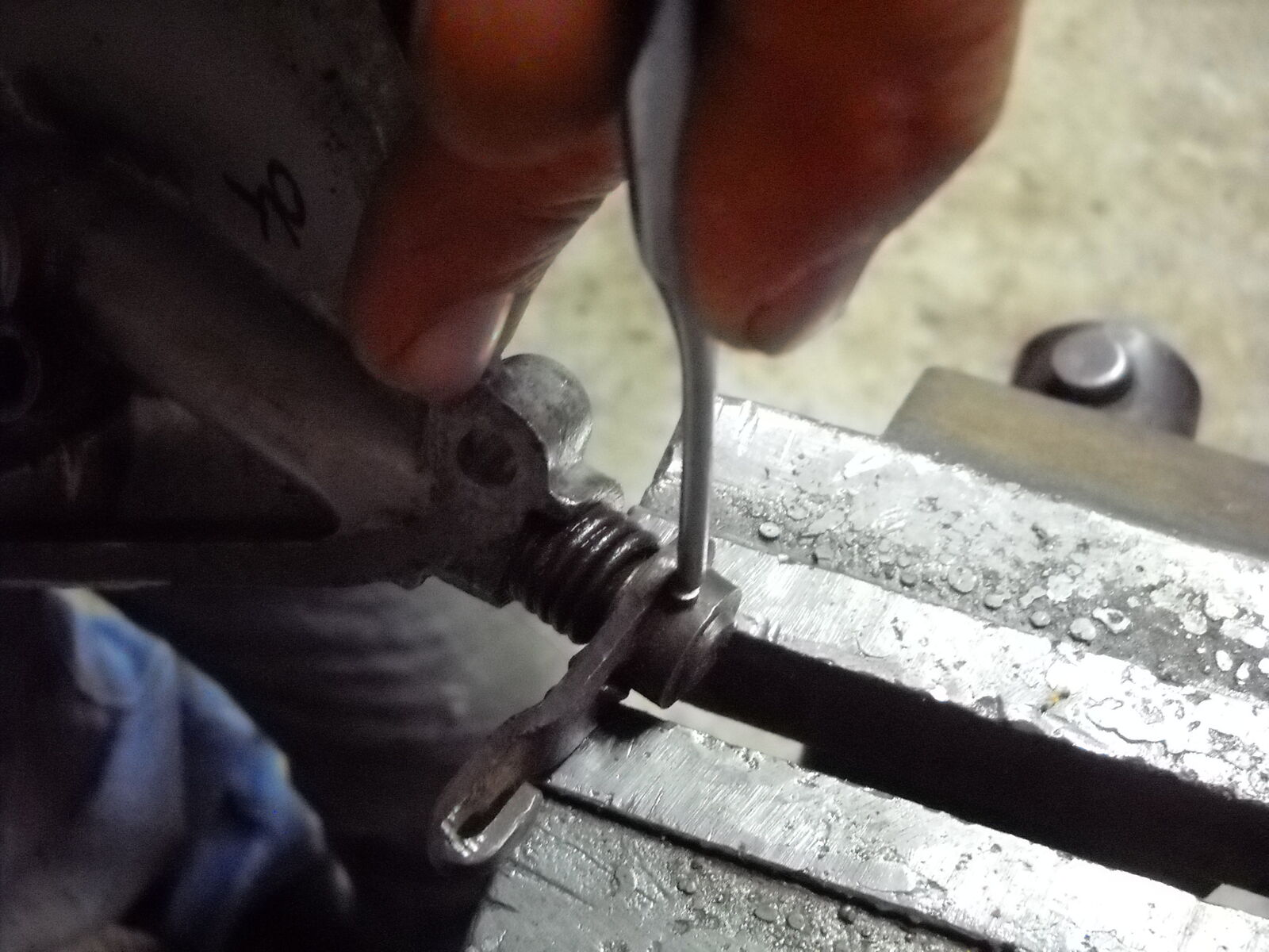

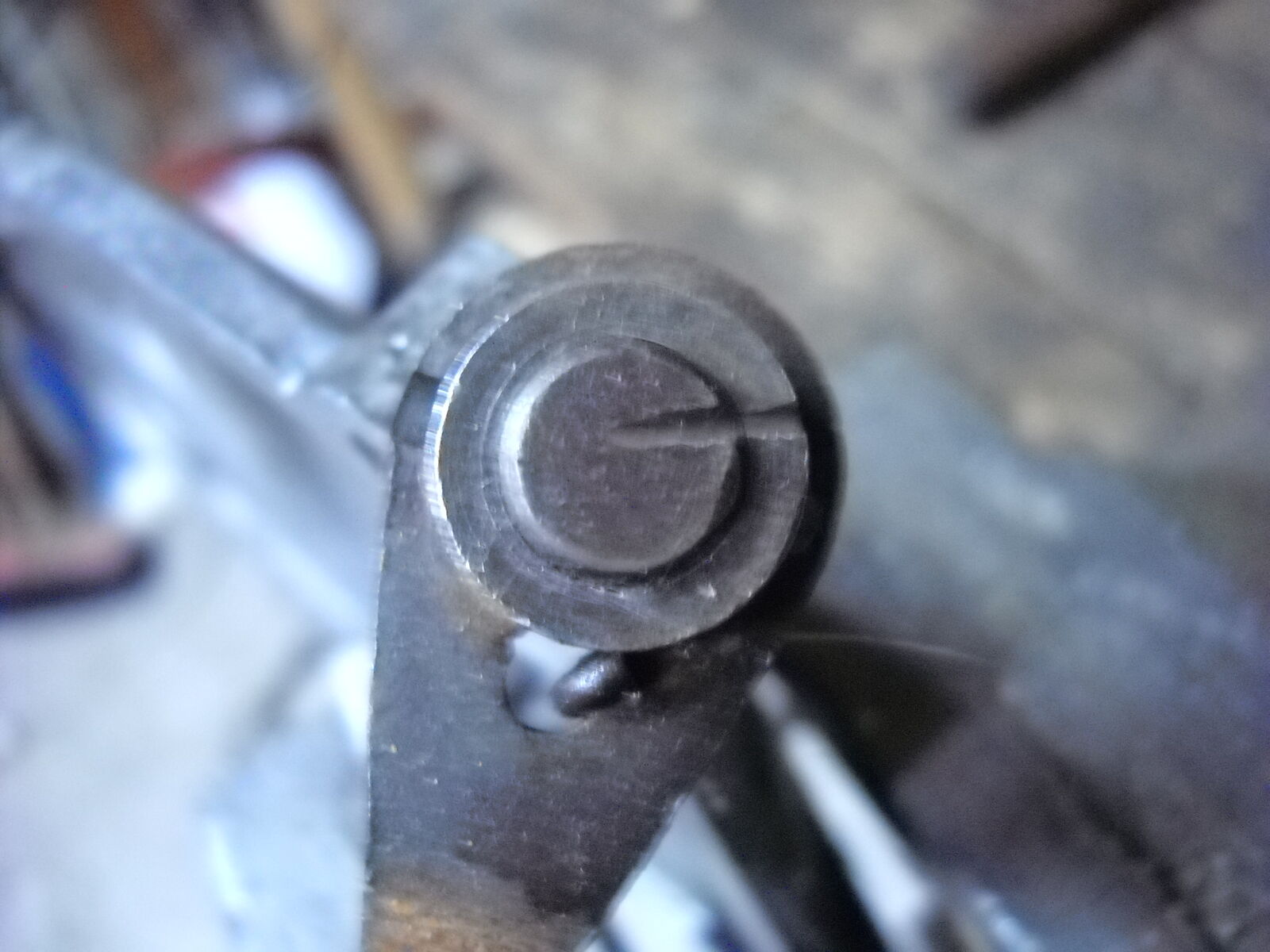

    Dann klopfst du den Stift heraus über der Kante eines Schraustocks, am Besten zu zweit

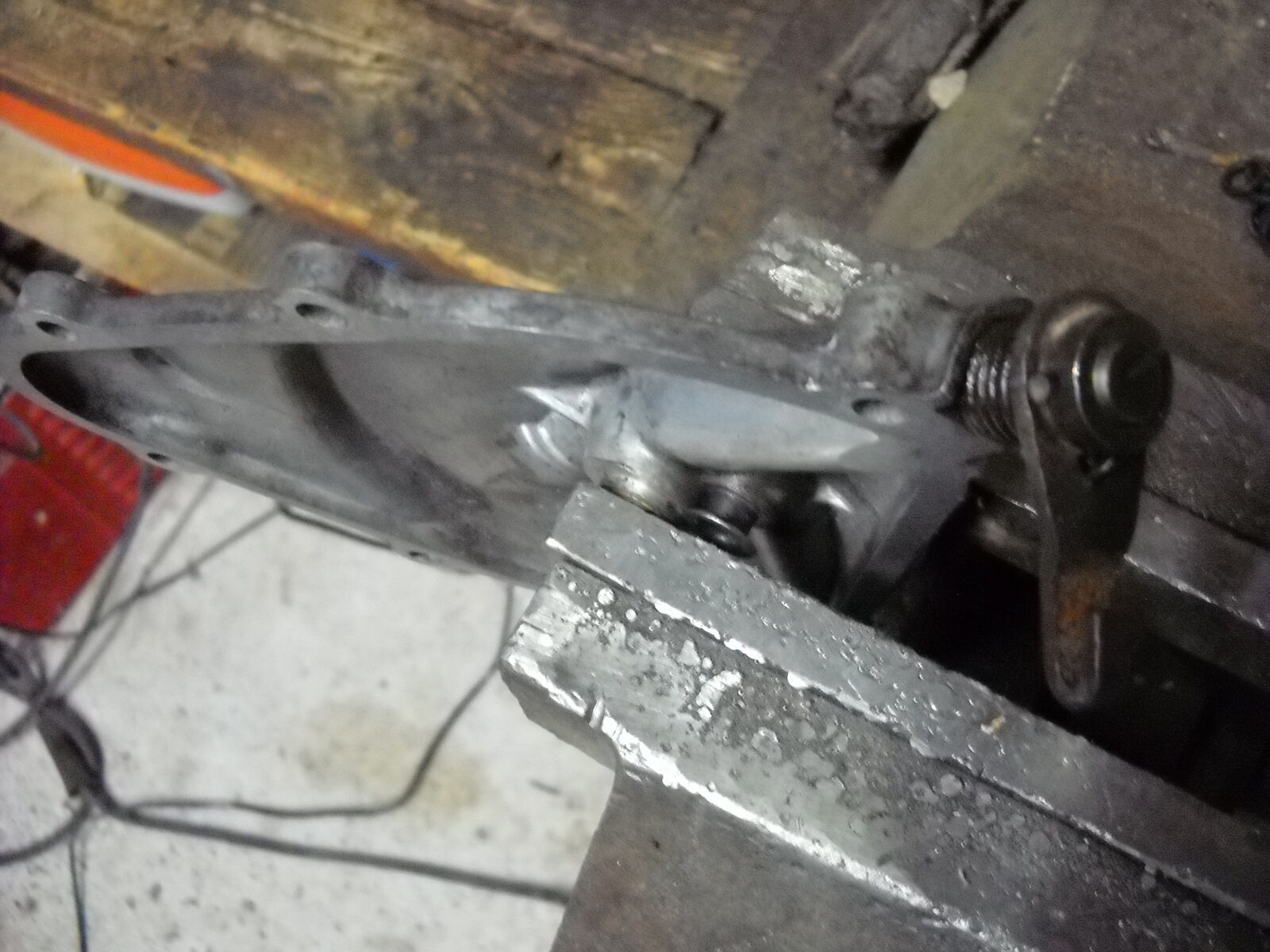

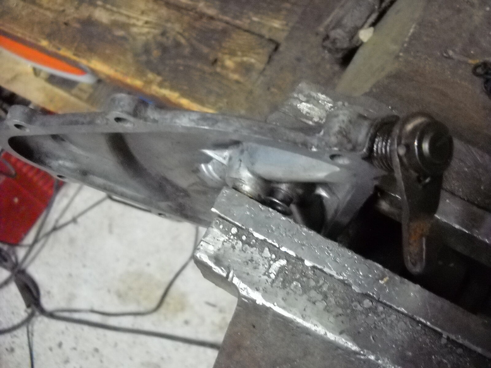

    Dann spannst du den Deckel genau wie auf dem Foto in den Schraubstock, aber total vorsichtig und nicht zu fest, die Messingbuchse verhindert, dass sich die Achse dreht, und so kannst du den Hebel aus seinen Sitz bewegen

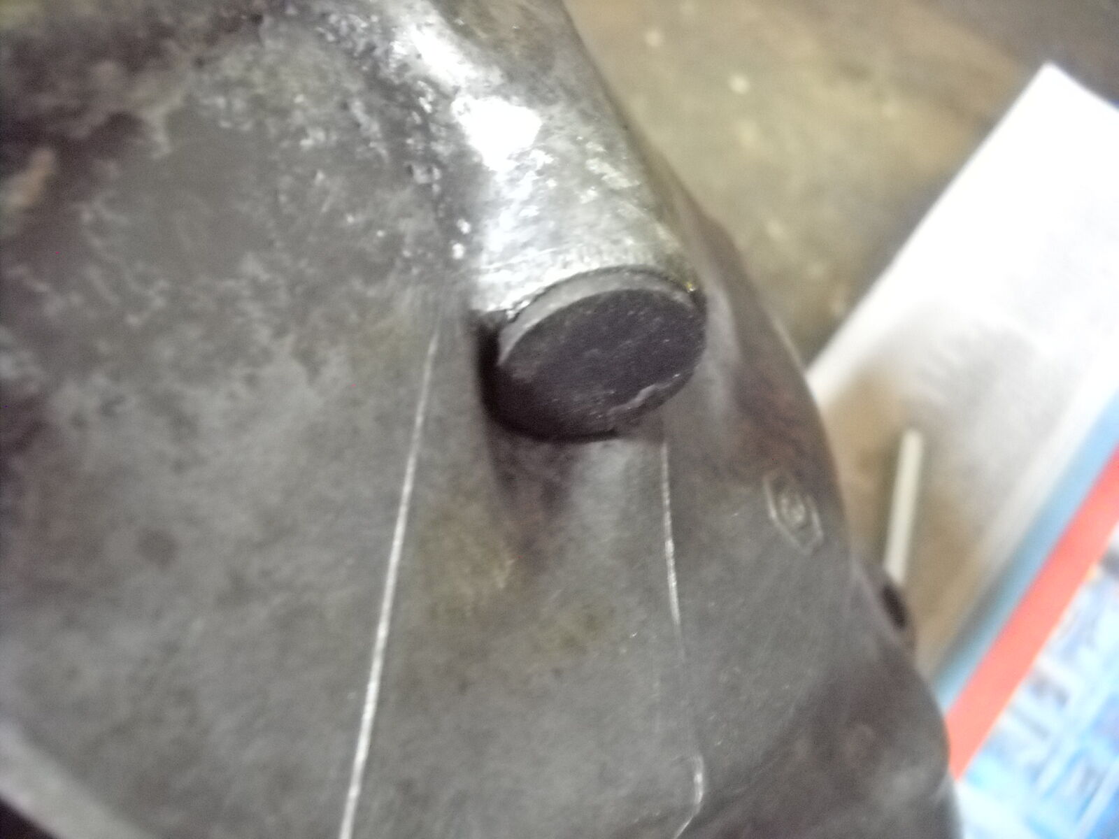

    Dann entfernst du den Gummistöpsel unten und die Achse geht nach unten raus
    Du findest einen sehr kleinen O-Ring, den mußt du wechseln und danach ist deinen Ölverlust verschwunden-
    beim Zusammenbau auch eine neue Dichtung verwenden
    und wirklich gut aufpassen, nicht die Dichtflächen beschädigen !!!!
