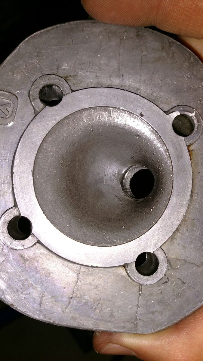

    Ich mache derzeit meine erste Motorrevision an einer PK 50 S, welche zuvor ein massives Falschluftproblem hatte.
    Beim Zerlegen des Motors ist mir eine Macke an der Dichtfläche des Zylinderkopfes aufgefallen. Ist diese dramatisch? Wegschleifen habe ich bereits probiert, aber ich fürchte sie ist zu tief.
    Vielen Dank für eure Hilfe!

    Dichtmasse drunter und fahren... oder etwas Kaltmetall rein , neu Planen und dann fahren.
    Sehe das nicht als großes Problem an.

    ...ich seh nicht mal ne Macke, mach nächstes mal n Pfeil hin ?(

    Oben rechts auf der Dichtfläche.
    • September 11, 2017 at 13:10
    Das ist nur ein kleiner Lunker. Nichts, was man nicht hinkriegen könnte, wie ja schon oben beschrieben. Da gibt es echt schlimmere Dichtflächen... ;)
