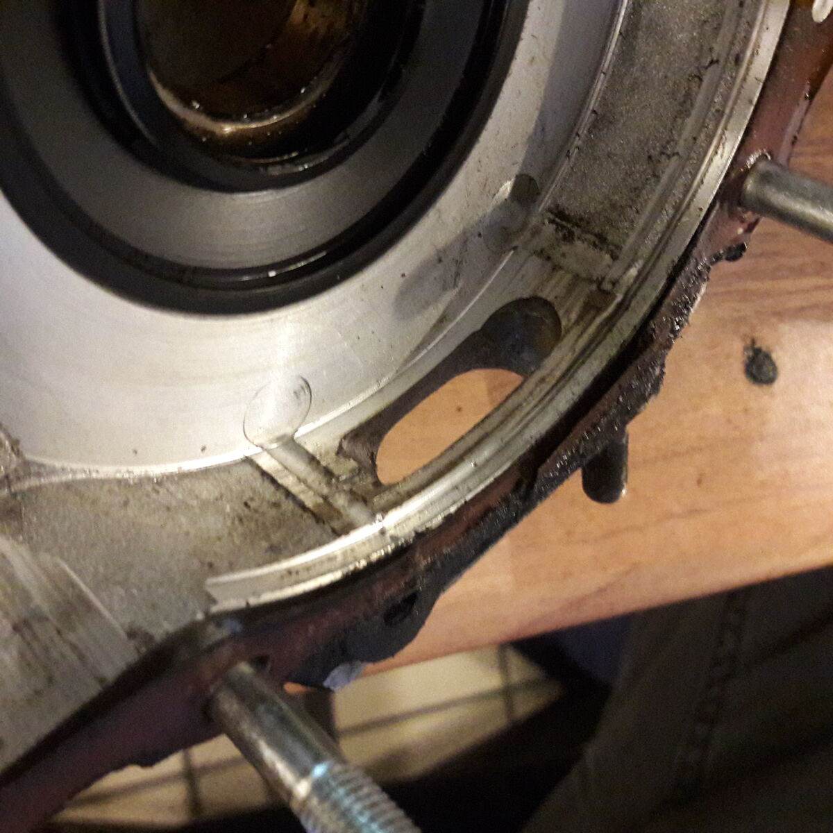

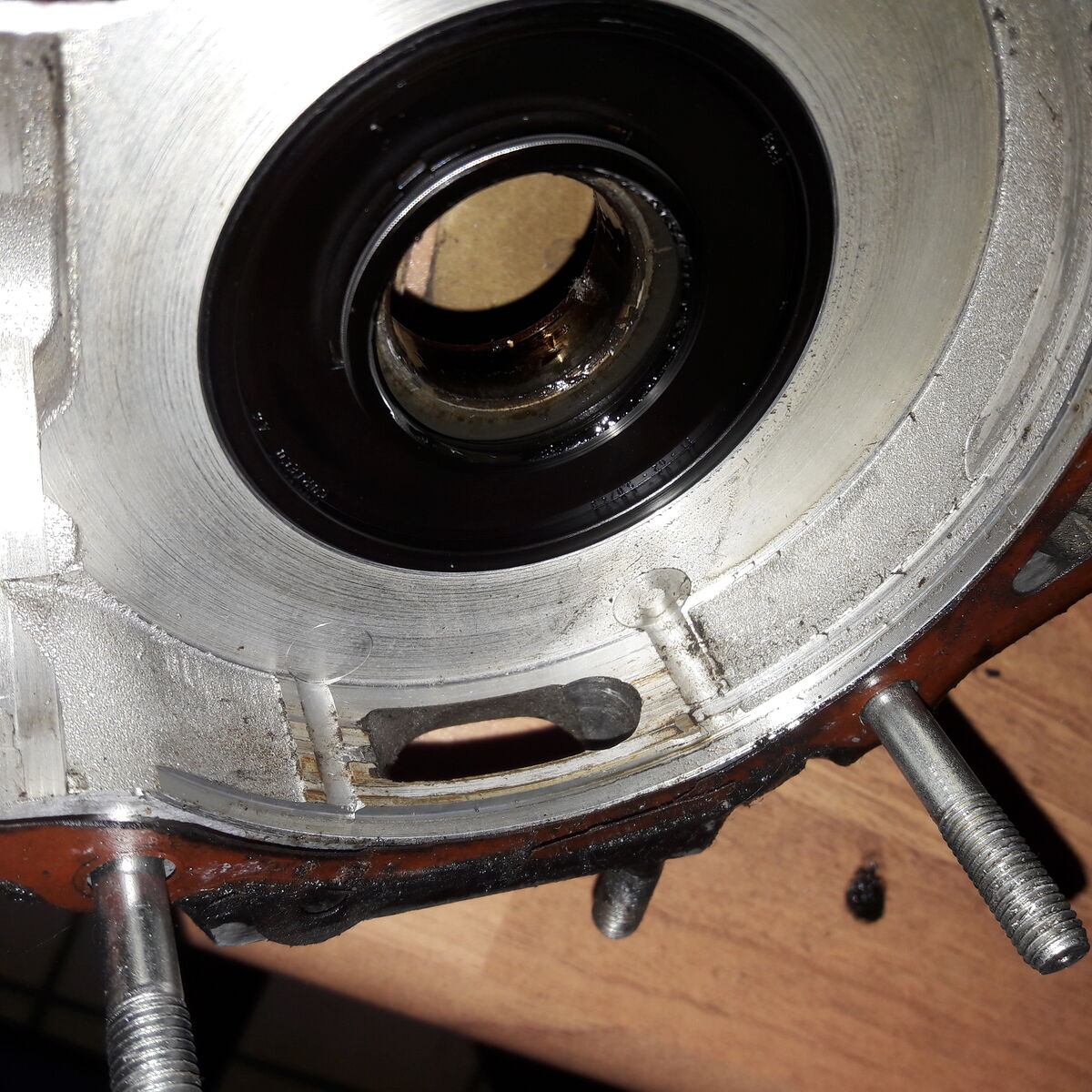

ich habe seit kurzem eine P80X. Mit Hilfe der super Tips aus diesem Forum habe ich den Motor soweit auseinander. Mein Ziel ist den Motor zu überholen so dass er zuverlässig läuft wie original, mehr oder minder. Das Kurbelwellenlager Kupplungsseite hatte sehr viel Spiel, die Kurbelwelle hat vermutlich sogar im Gehäuse (Drehschieber) gescheuert.
1. Leider hat der Drehschieber auch eine ordentliche Riefe. Ich hoffe das reparieren zu können, im Moment ist mein Plan das mit Uhu Endfest zu machen. Bedenken aus der Gemeinde?
2. Ist die Kurbelwelle noch ok? Radial ist kein Spiel fühlbar, ich hab mal mit dem Schonhammer getickert hier:
Externer Inhalt
youtu.be
Vl mag jemand hören und einschätzen ob das gesund klingt
Danke!
