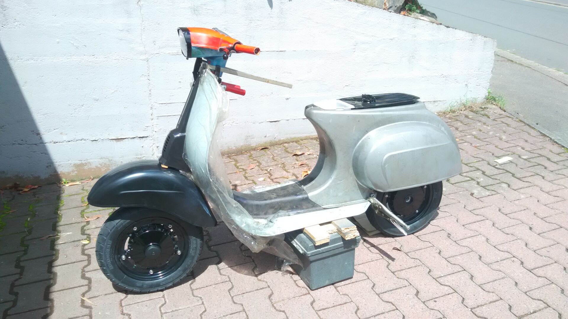

    • November 3, 2017 at 17:53
    Damit die Schimöre auch mal brummt....
      • 304.86 kB
      • 1,920 × 1,080
      • 828
  • vmax320
    27
    272
    48
    V50 Spezial
    • November 3, 2017 at 19:27
    Zitat von Piitt
    oder Originallufi mit zwei Löcher (10er?),
    stand, glaube ich mal, in irgendeiner Tuning/ Umrüstanleitung.
    P.S.:
    wenn das alles eingetragen ist wünsche ich mir bitte eine Kopie des Briefes/ Fahrzeugschein (oder wie die Dinger neumodisch jetzt heißen).
    TÜV wird erst im neuen Jahr gemacht :D mit dem Moped fange ich nächste Woche an Zerlegen,Strahlen usw.
