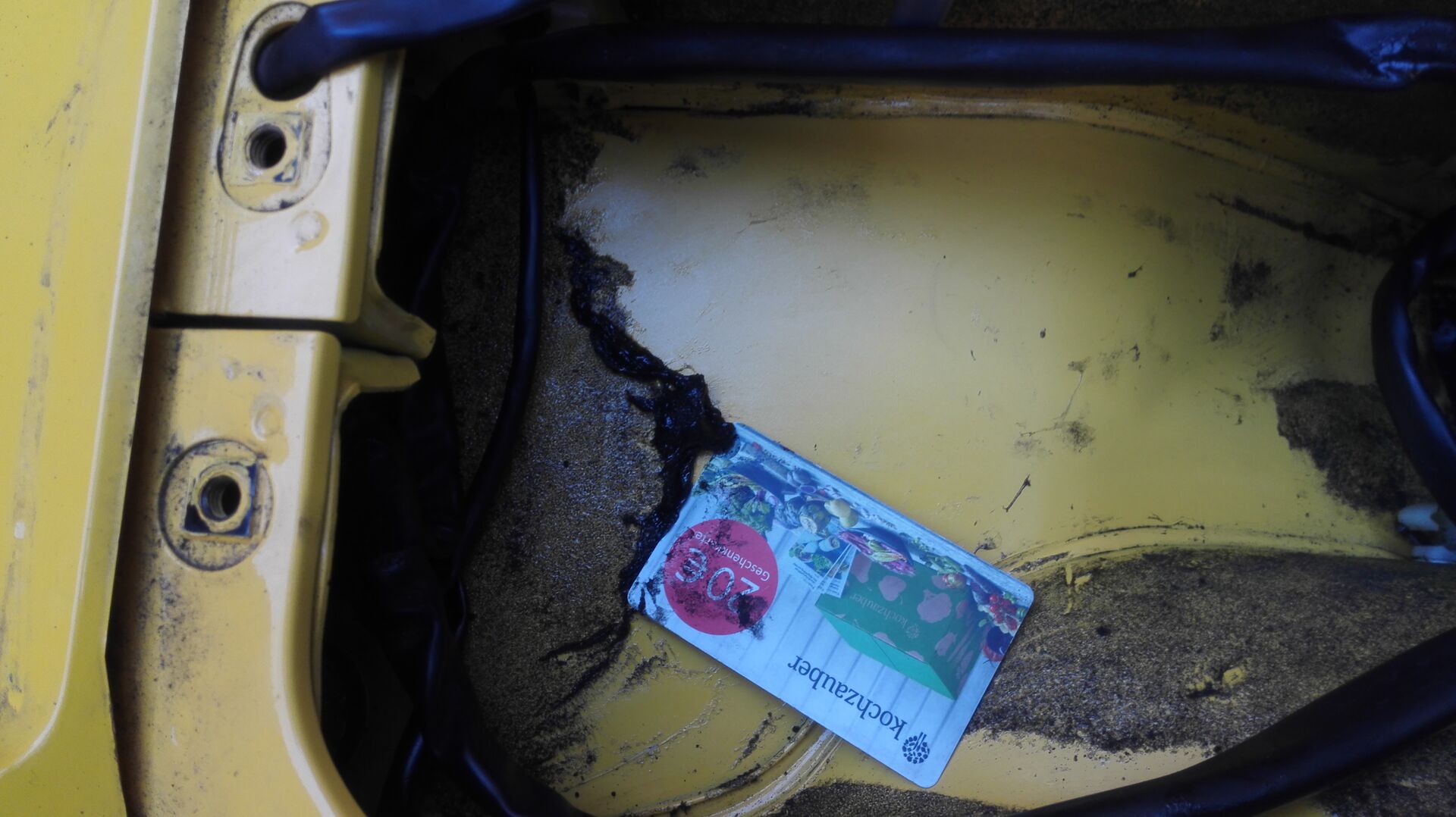

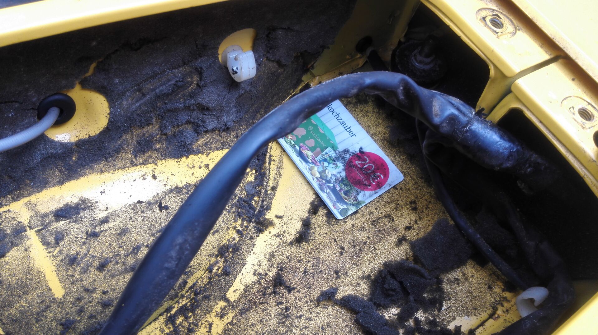

Kennt ihr diese Dämmpappe unterm Tank ? Löst sich total auf und bröselt alles auf den Vergaser . Eckelhaft.
Die Schei**e unterm Tank
Was hat Horst Eckel damit zu tun?
Ist dieses Schaumstoffzeug gemeint? Einfach mit dem Staubsauger beigehen. -

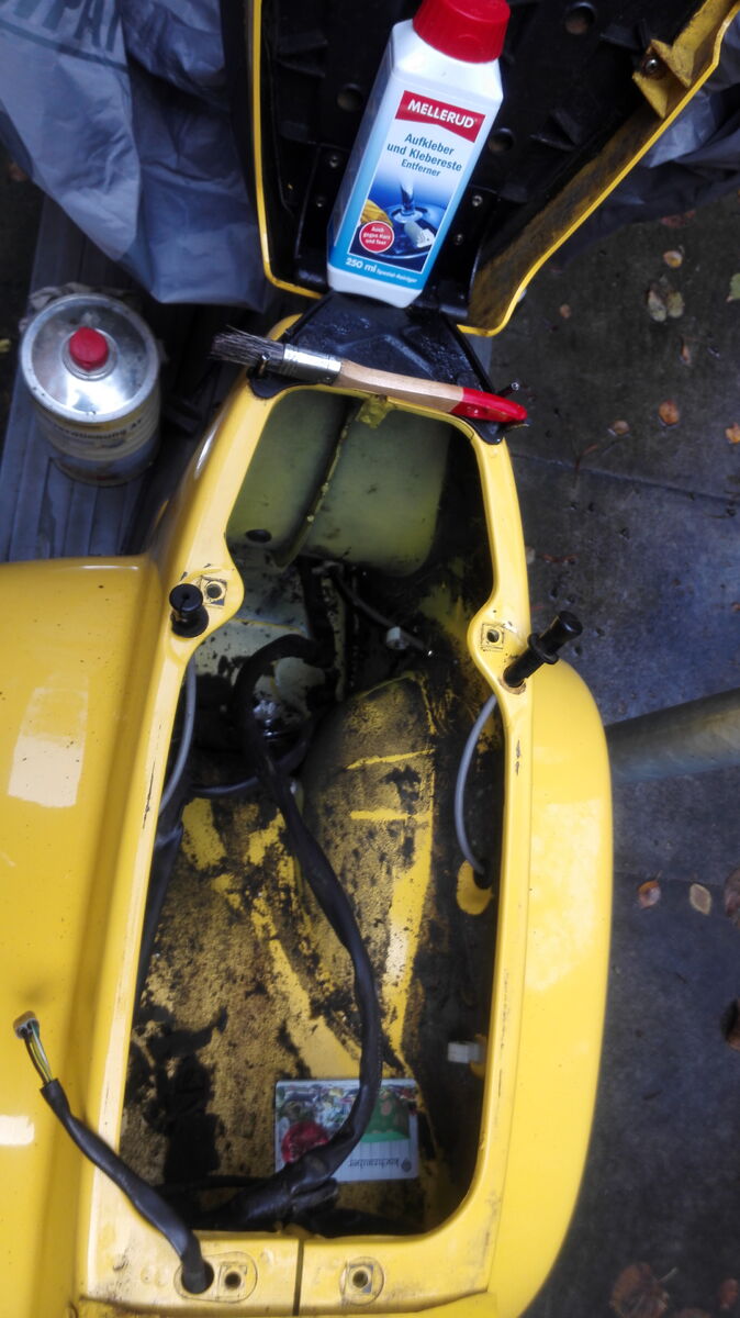

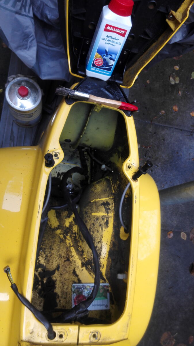

Hör mir auf mit diesem shit Schaumstoffzeugs... Was hab ich vor nen paar Wochen geflucht! ... Einen teuflischen Dreckskleber haben die Italiener dafür verwendet!!!

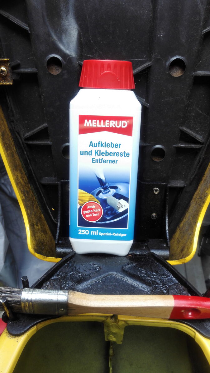

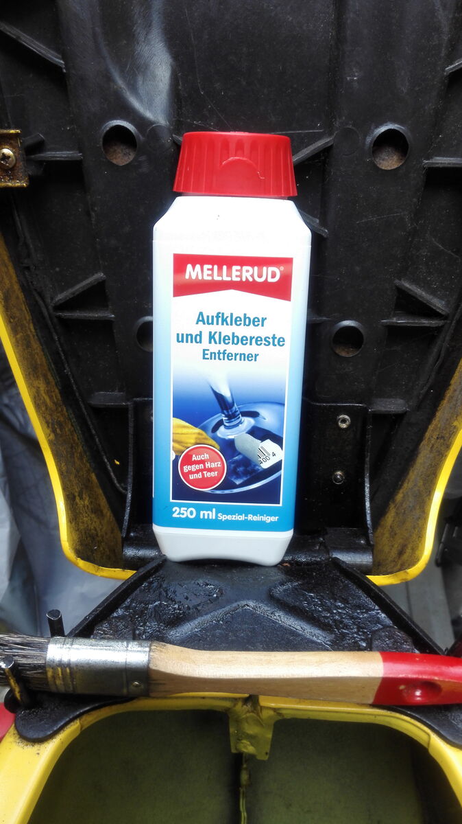

Meine absolute Empfehlung ist sich das "Mellerud" zu besorgen. Schaumstoff vorher abrubbeln und dann mit diesem Kleberlöser einpinsel, einwirken lassen und dann mit nem Plastikspachtel sich langsam vorarbeiten...
Vorher - Nacher hat mich überzeugt

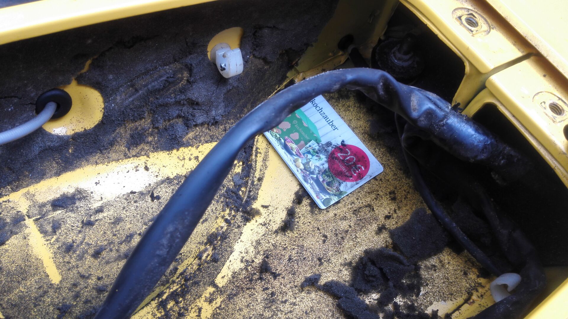

ich wünschte meine wären so sauber. Ich frag mich was die sich dabei gedacht haben sowas überhaupt dort zu verbauen. Es ist echt eckelhaft. hab heute mal großflächig rausgesaugt, aber minuten später war mein Vergaser schon wieder vollgesaut. Es bröselt, bröselt und bröselt.
Nicht nur saugen, sondern mit dem Saugrüssel dad Zeug abschaben. Dann bröselt nix nach.

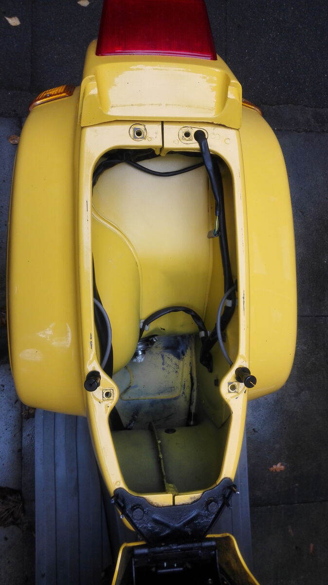

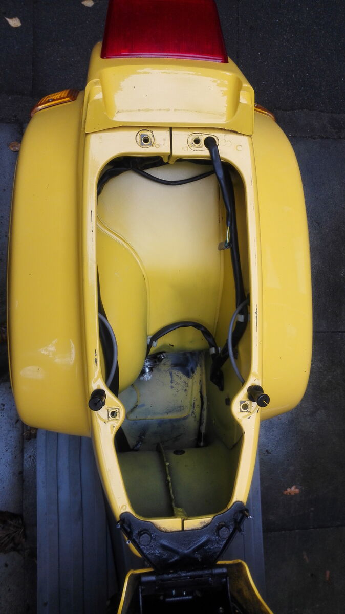

Hallo zusammen, hab auch grad das Dämmmaterial aus meiner XL2 entfernt. Frage ist nun: Neues Dämmmaterial einkleben oder blank lassen? Wenn neue Dämmung, welche? Hat jemand evtl. Schablonen für den Zuschnitt oder gibt es irgendwo zugeschnittene zu kaufen? Grüße Gerhard
Blank lassen, ist bei den älteren Modellen ja auch nicht dabei.
Vielleicht als Ergänzung zu tonitests Aussage:
Die Dämmung fand ihren Weg in diese und andere Vespas, um aufkommenden Geräuschvorschriften gerecht zu werden. Ihr Fehlen wird kaum in Dezibel zu messen sein. Der Vergaserraum ist immer benzinfeucht. Das wird Dämmung immer angreifen und zersetzen. Die Brösel hast Du dann im Ansaugtrakt.
Danke für die Rückmeldungen. Ich probiers mal "blank", zukleben mit Dämmmaterial kann man ja immer noch, falls irgend etwas negatives auffallen sollte.
