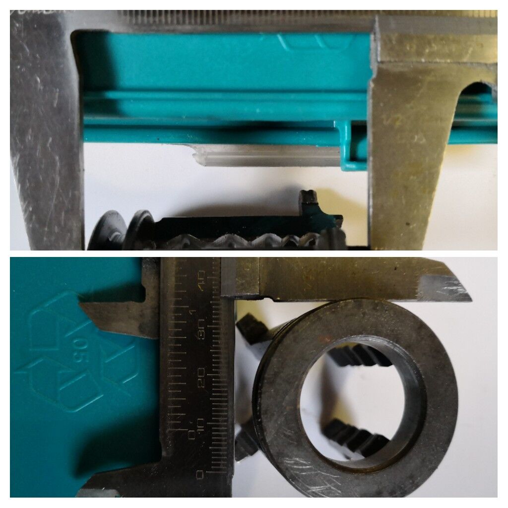

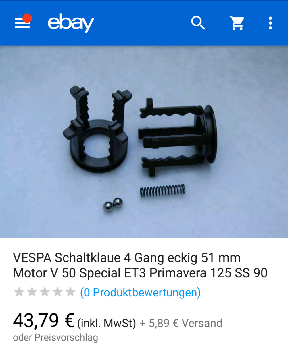

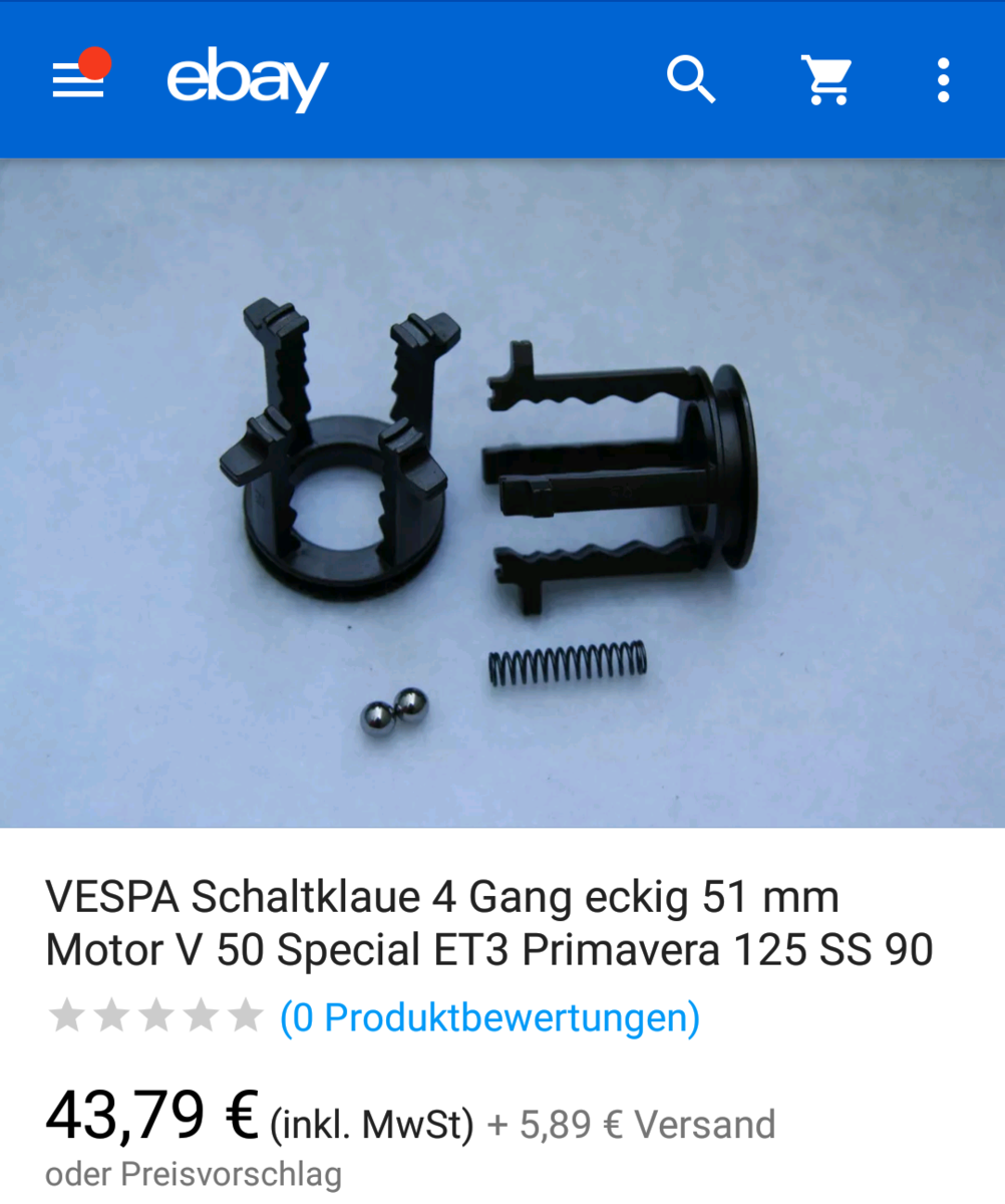

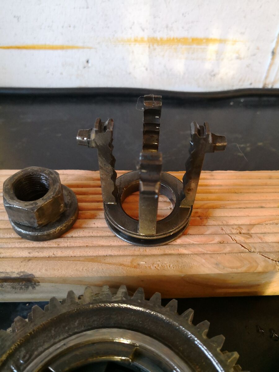

wer hat Erfahrung mit der Schaltklaue.
Die Bilder zeigen die derzeit verbaute aber auch die eventuell zu bestellende.
Frage: Passt das?

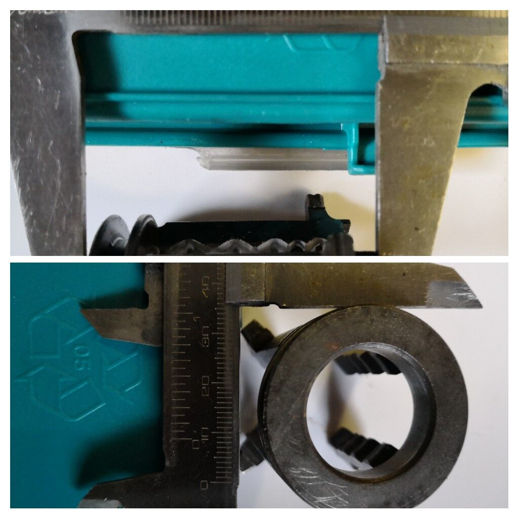

Die 51mm bezieht sich auf die Länge der Klaue, nicht auf den Durchmesser.Erfahrungsgemäß rate ich Dir zu einer orig. Piaggio Schaltklaue.
Ich würde kein Repro-Teil einbauen auch wenns ein paar Euro billiger ist
Danke, aber gerade wäre eine Antwort (passend ja oder nein) vorteilhafter als eine Qualitätsbeurteilung.
Die hier gezeigte soll bereits Recht vernünftig sein?!

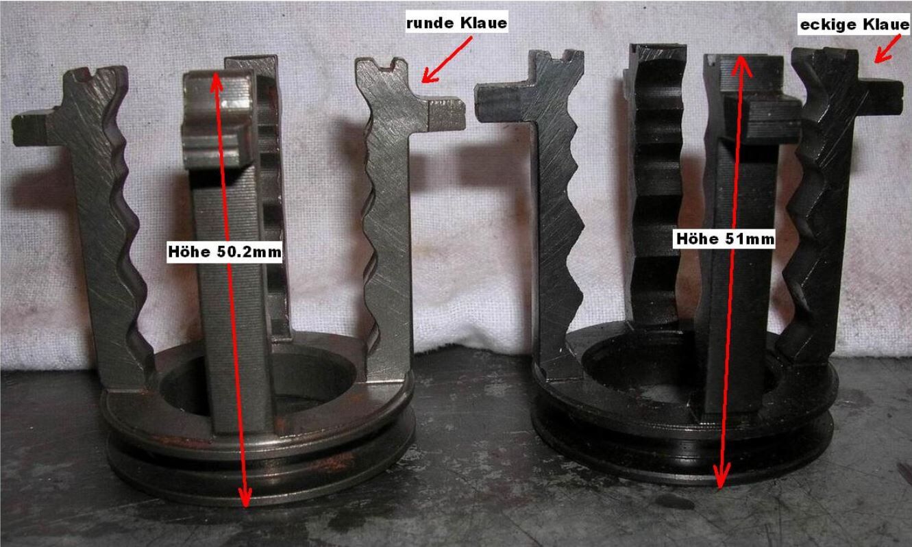

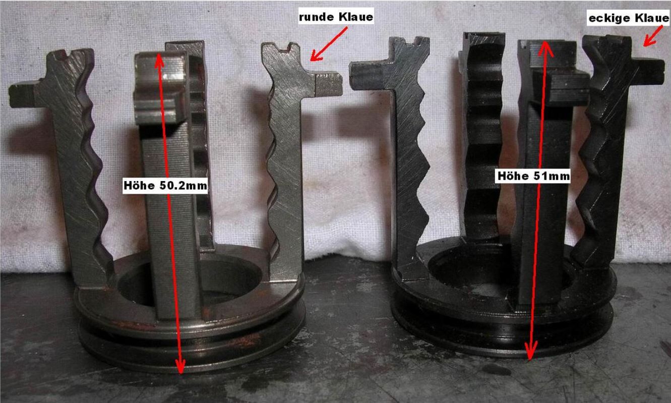

Die Ecken oben sind rund. Daher hast du eine runde Klaue. Kaufe dir wieder eine runde und gut ist. Bei DRT machen die da keinen Unterschied. Die Höhe ist entscheidend.
Sowohl meine als auch die gezeigte ist RUND?

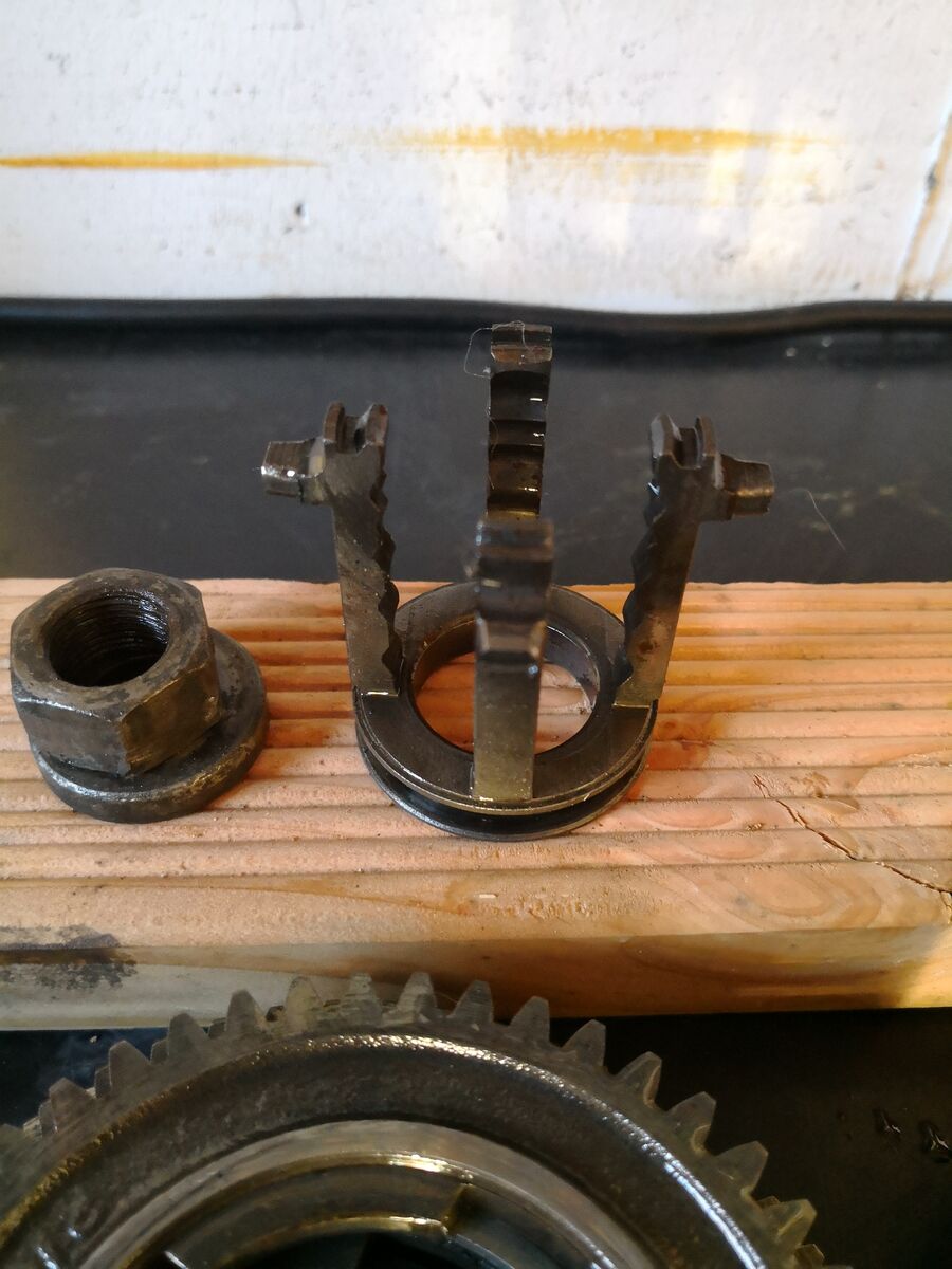

hier :
Das Bild sollte helfen...
Danke für die Info - TOP
ist mir gar nicht aufgefallen rund oder eckig, war wohl genau gleich geschnitten!
