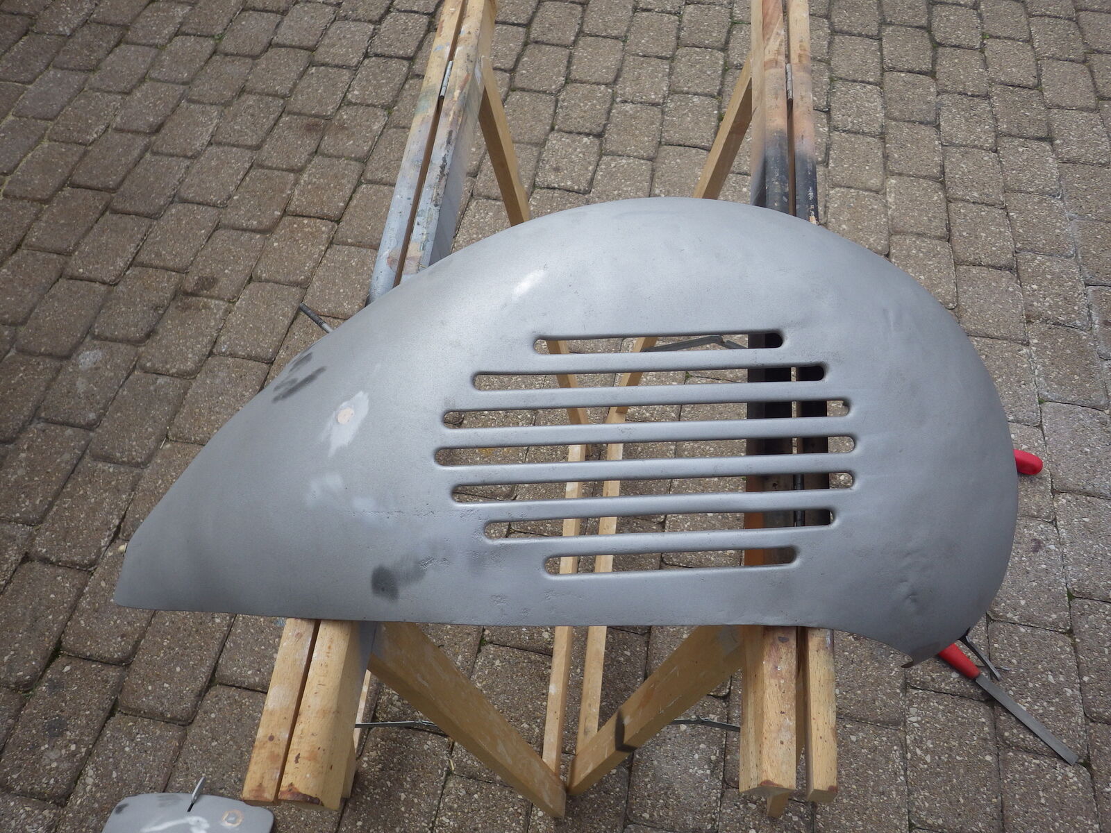

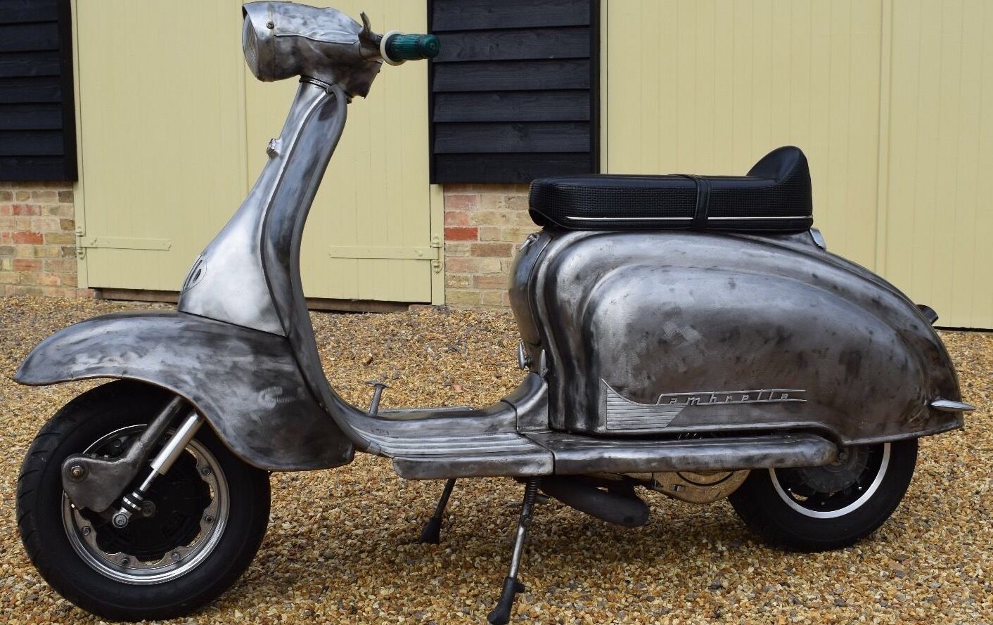

Du kannst nach dem abschleifen mit mehreren farbschichten arbeiten und dann durch abschleifen in verschiedene Schichten die Reuse "patinieren" , hab ich mal probiert, sieht echt gut aus! Hab allerdings kein Foto mehr, ich schau mal...
Hab ich grade erst so gemacht.
Hab mal zwei Beispiele, die babyblaue ist meine...

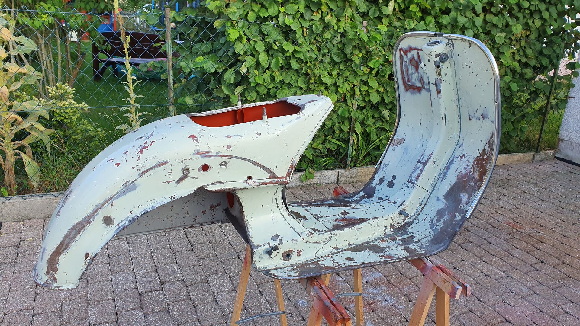

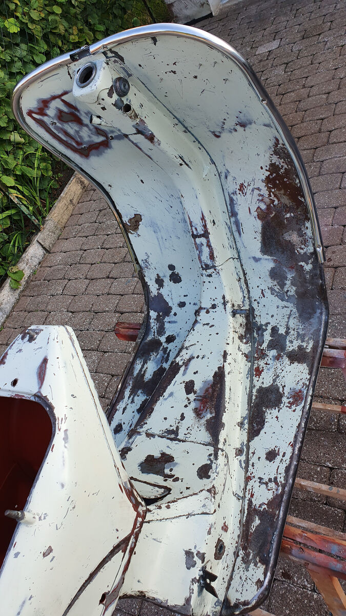

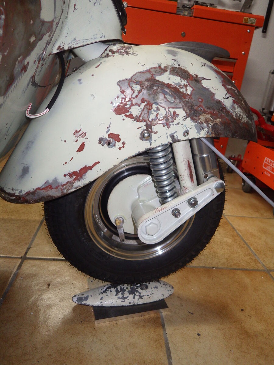

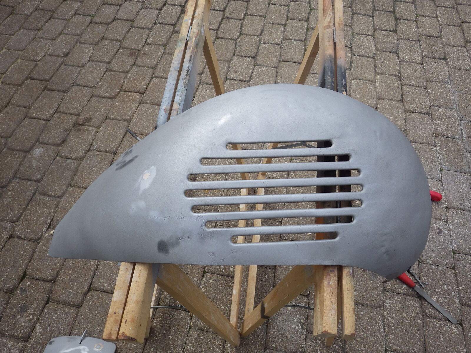

So es geht weiter - hatte zwischenzeitlich noch ein paar Fremdprojekte, aber über den Sommer hatte ich gute 17 Liter Aceton verarbeitet und bin dann zu dem Ergebnis gekommen.
Reine Geschmacksache, nachdem meine doch einiges hinter sich zu haben scheint!
Innenkotflügel, Innenraum und Unterseite wurden sandgestrahlt, um sämtlichen Rost und Dreck zu entfernen. Anschließend wurde der Innenraum wieder Rostrot lackiert und mit gefühlten 100 Schichten Klarlack versiegelt!

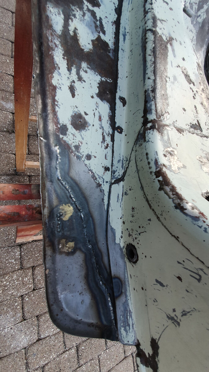

Das teilweise abgebrochene Trittblech wurde wieder angeschweißt und nicht mehr bearbeitet! Bleibt so wie es ist!
Ich finde die Optik absolut geil
Dito. So lassen.

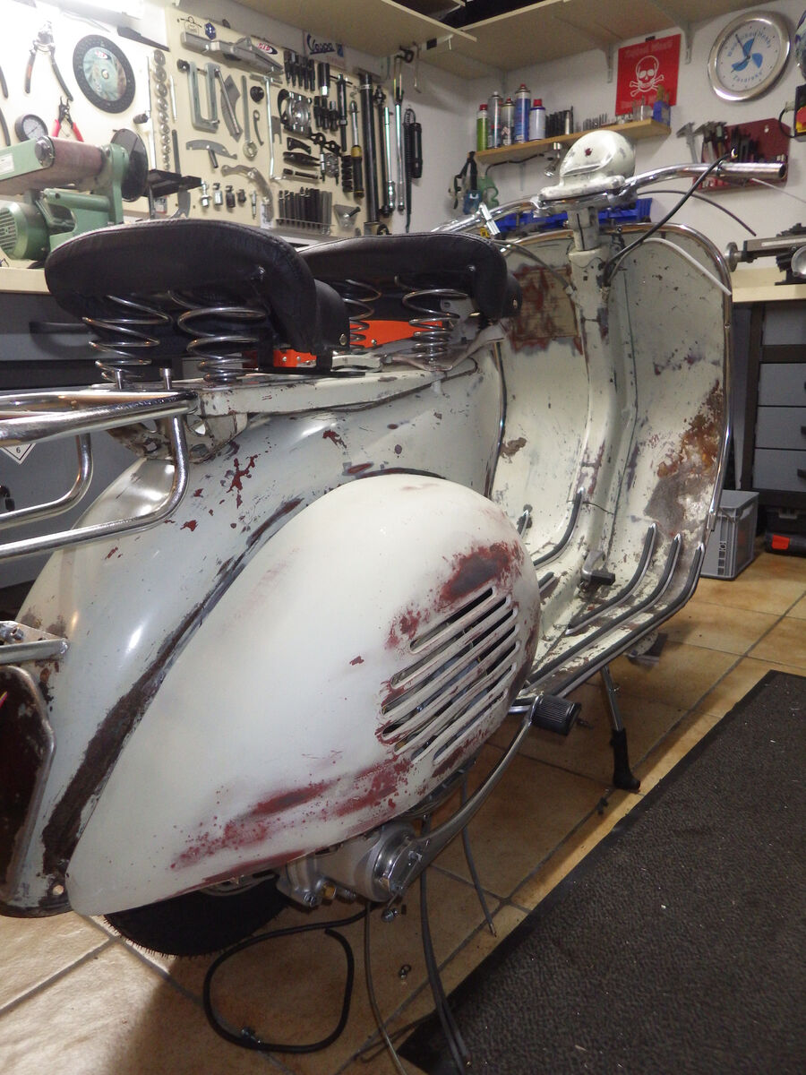

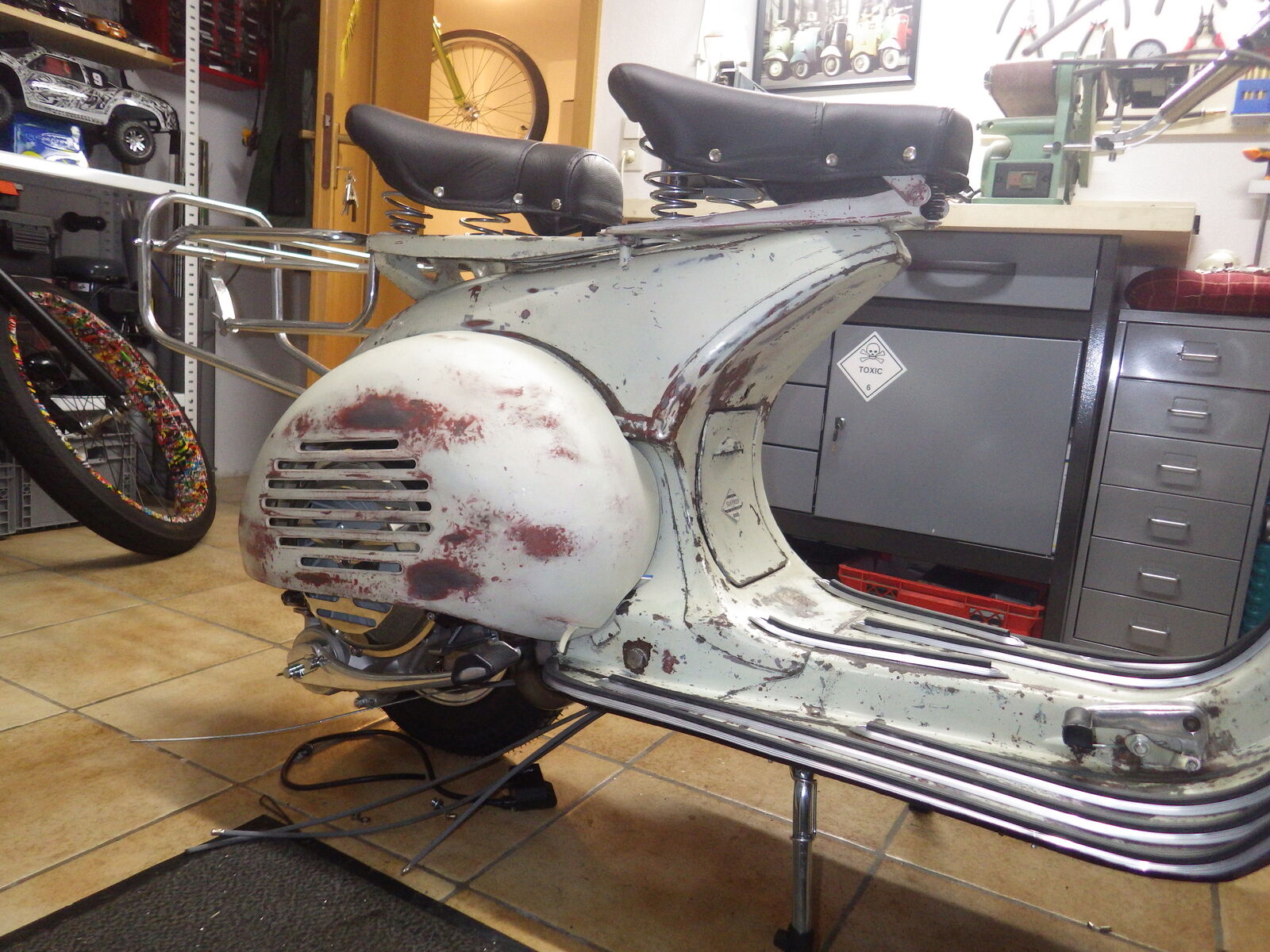

Momentaner Stand - jetzt im Keller beim Zusammenbau!

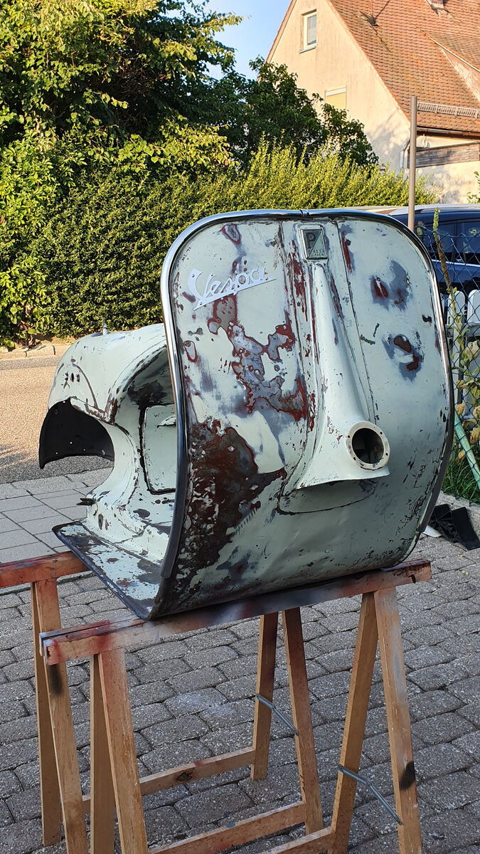

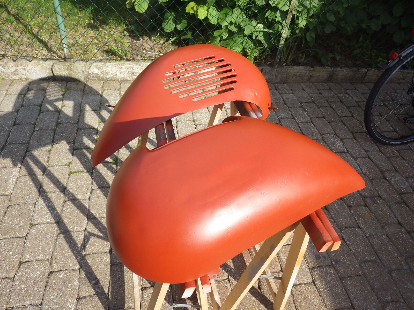

Die beiden Seitenhauben sind "Fake", d.h. unter dem blaumet. Lack war leider nichts!!!!
Aus diesem Grund sandgestrahlt, braun grundiert und mit Originallack nachlackiert. Danach ist mir leider alles "runtergefallen" und hat wieder Kratzer bekommen.
Diese hab ich dann noch mit Schleifpapier und schwarzer Ölfarbe verschönert.
So bin ich dann zum Lackierer gegangen und bat ihn um Lackierung.
Der schlug sobald die Hände über dem Kopf zusammen und bemerkte, dass das dauern würde. Zu viele Beulen etc. bis er das alles sauber gespachtelt und lackiert hätte, das würde dauern....
Es dauerte bis ich ihm erklärt hatte, dass er ja nichts machen solle, sondern nur nen uralten vergilbten Klarlack drübersprühen sollte.
Er hat sich erweichen lassen und lackierte alles komplett. Die Optik passte leider nicht zum Gesamtbild, weshalb ich alles nochmals mit einem 600ter Papier abschliff.
Jetzt is es OK - Sieht genauso bescheiden aus wie der Rest.....
