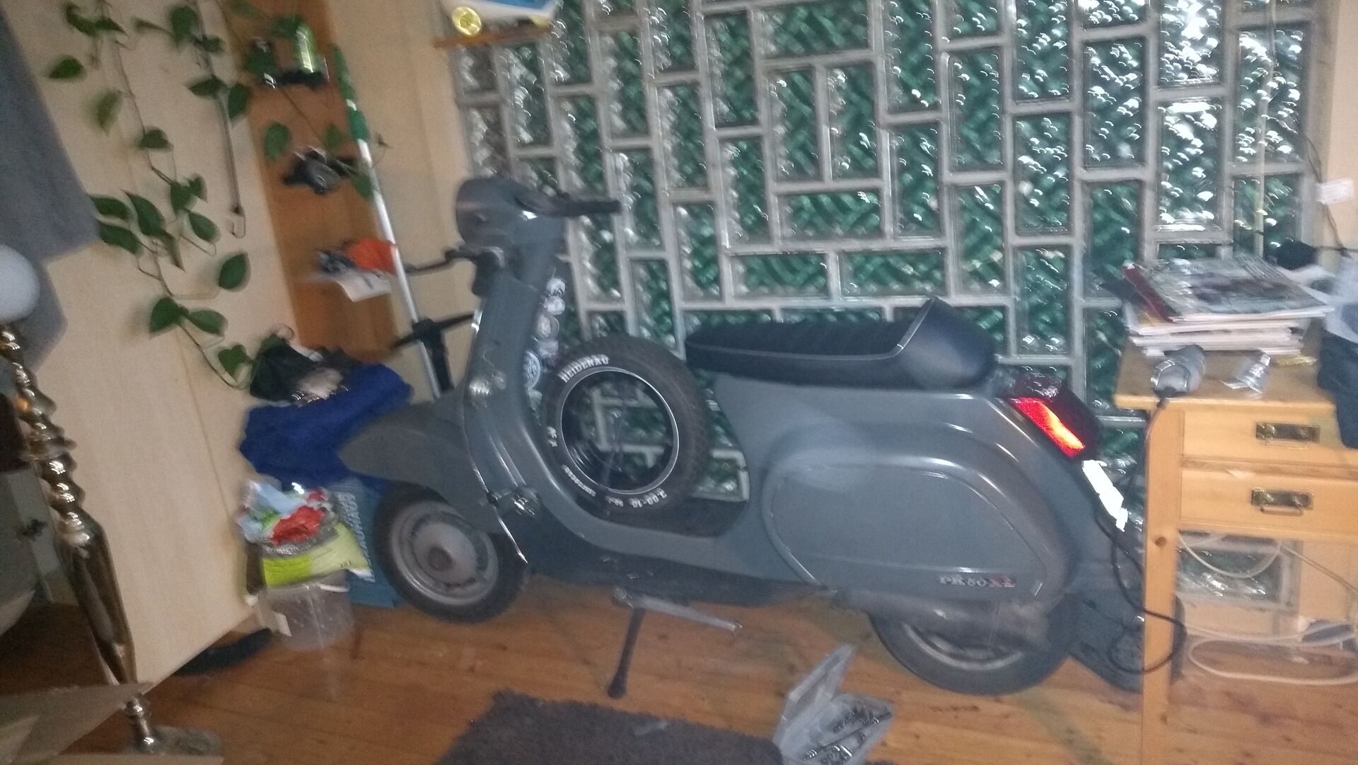

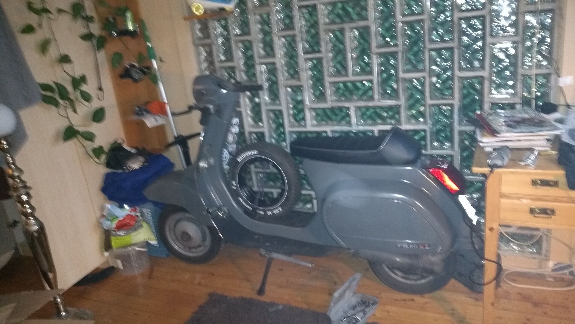

    Ich bin grad dabei mir was zu überlegen. Erste Ansätze habe ich schon.
    U-Profil unten wo der Reifen drin steht, und einen Halter wird oben den Reifen sichern. Verstaubt da wo das Handschuhfach Mal war und an der Felge.

    • February 21, 2018 at 07:55
    Aber man will ja was zu tun haben;). Und dann muss ich keine zusätzlichen Löcher in den Rahmen bohren.
    Und wenn's nichts wird, kann man immer noch was kaufen.

    • February 21, 2018 at 08:28
    Hast du die gecleant, oder ist das auch eine ohne Blinker?

    • February 21, 2018 at 09:25
    Ist das "Sparmodel" war schon so. Keine Blinker, kein Bremslicht und nur Abblendlicht.
    Ach und ne Tankanzeige hat sie auch nicht.
    Moto: was nicht dran ist geht auch nicht kaputt.

    • February 21, 2018 at 09:34
    hupe würde ich an deuner stelle verlegen wenn sie dich an der stelle stört und nicht einfach weg lassen.
    standart ohne blinker is schon mal gut.
    bremslicht würde ich persönlich aber nachrüsten zumal du schon das passende rücklicht drauf hast.
    zu deinem halter
    klar selbstgebaut is besse so handhabe ich es auch immer.
    du kannst dier ja mal die vorhandenen lösungen anschauen wie es gemacht wurde und die inspierieren lassen.
    es giebt auch lösungen für PK wo keine zusätzlichen bohrungen bebötigt.

    Das mit dem Kinder der 80iger hatte ich sogar irgendwo in einem ähnlichem Thread gelesen, der Typ wollte nur das Handschuhfach entfernen und hat von der 80iger Meute ganz schön saures bekommen. :-8 Aber es schaut einfach besser aus ohne diesen Plastikscheiss. Außerdem war ich in 90igern Punkrocker und darf sowas:-4
    Wie hast du den das UProfil dann unten befestigt ? Die Halter was es zu kaufen gibt, musst halt alle bohren und nieten. Hast du auch die 2 Muttern von der Hupe ? Oder gibt es die beim sparmodel auch nicht ? Hatte mir heute was gebastelt, allerdings halten die 2 Schrauben wo die Hupe dran war den Reifen nicht :+5
