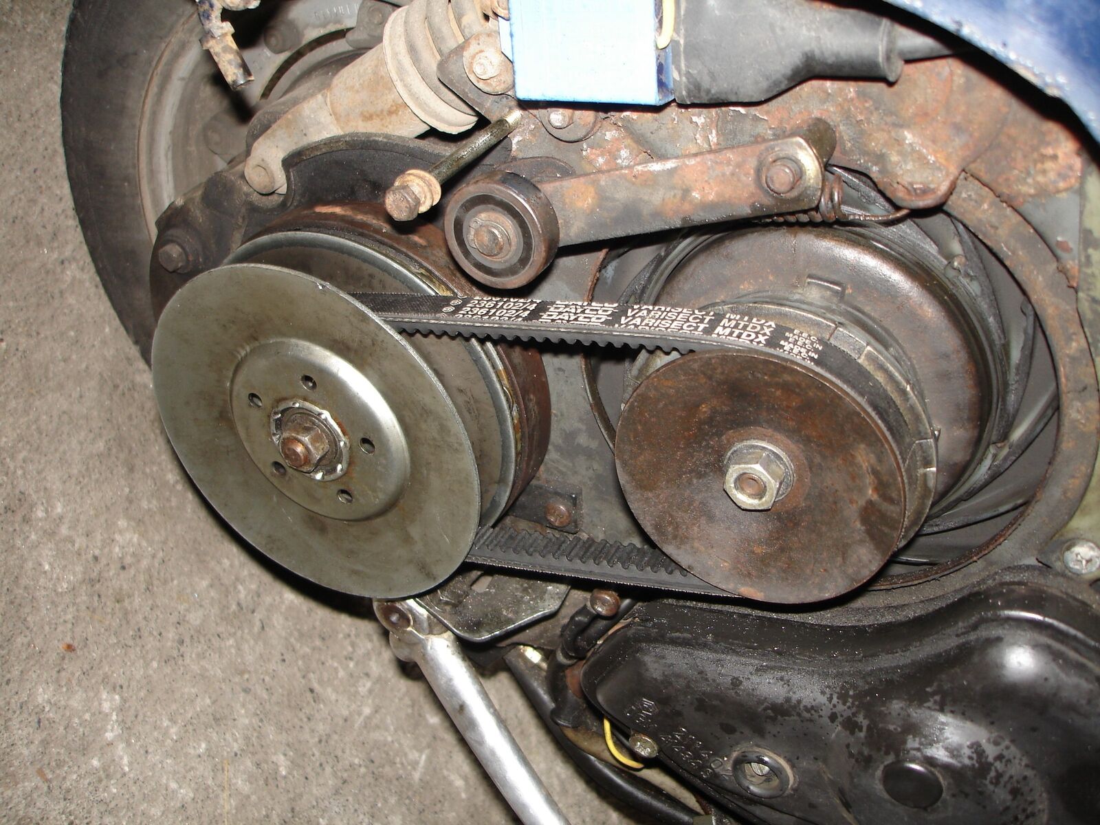

    Hallo habe ein kleines Problem.
    Und zwar ist mir der Keilriemen gerissen ist war scheinlich sau dumm aber ich krige den neuen einfach nicht rein.
    Ich habe gelesen das man ihn unten einhängen mus und dann hoch ziehen mit kraft aber habe ich versucht, der riemen dehnt sich kein millimeter.
    Er könnte auch zu kurz sein ich weises nicht??????

    zieh einfach mal die untern scheiben auseinander so das der riemen weiter reingeht
    ich bekomm meinen so drauf ohne die vario abbauen zu müssen

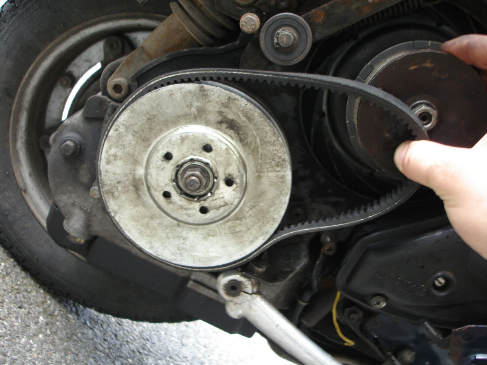

    habe jetzt dank deinem tipp den Keilriemen drauf gebracht.
    aber habe immer noch ein kleines problem im lehrlauf läuft sie schön rund aber so bald ich den gang einlege und los fahren will stimmt irgend was mit der kraft übertragung nicht und ich komme praktisch nicht vom fleck.
    Hier hab ich noch ein bild vieleicht siehst du dort was krumm ist

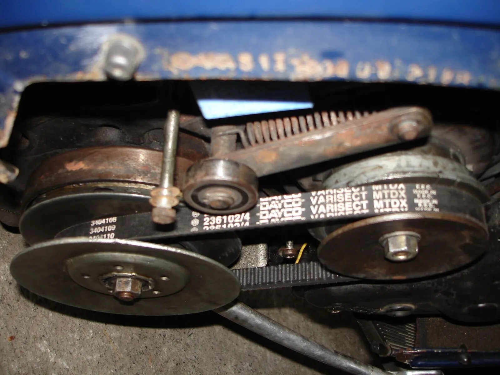

    oder noch aus dieser perspektive

    was heist da stimmt was net
    hat sie zu wenig power oder?
    so wie ich das seh stimmt da eh was nicht denn normal muss das anderst rum sein hinten muss der riemen ganz ausen sein und vorn ganz innen
    so wies jetzt ist hast du den grössten gang drin das ist wie wenn man im auto mit dem 5. gang anfährt
