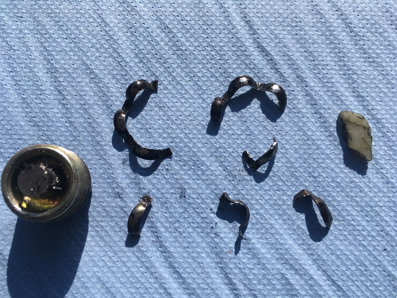

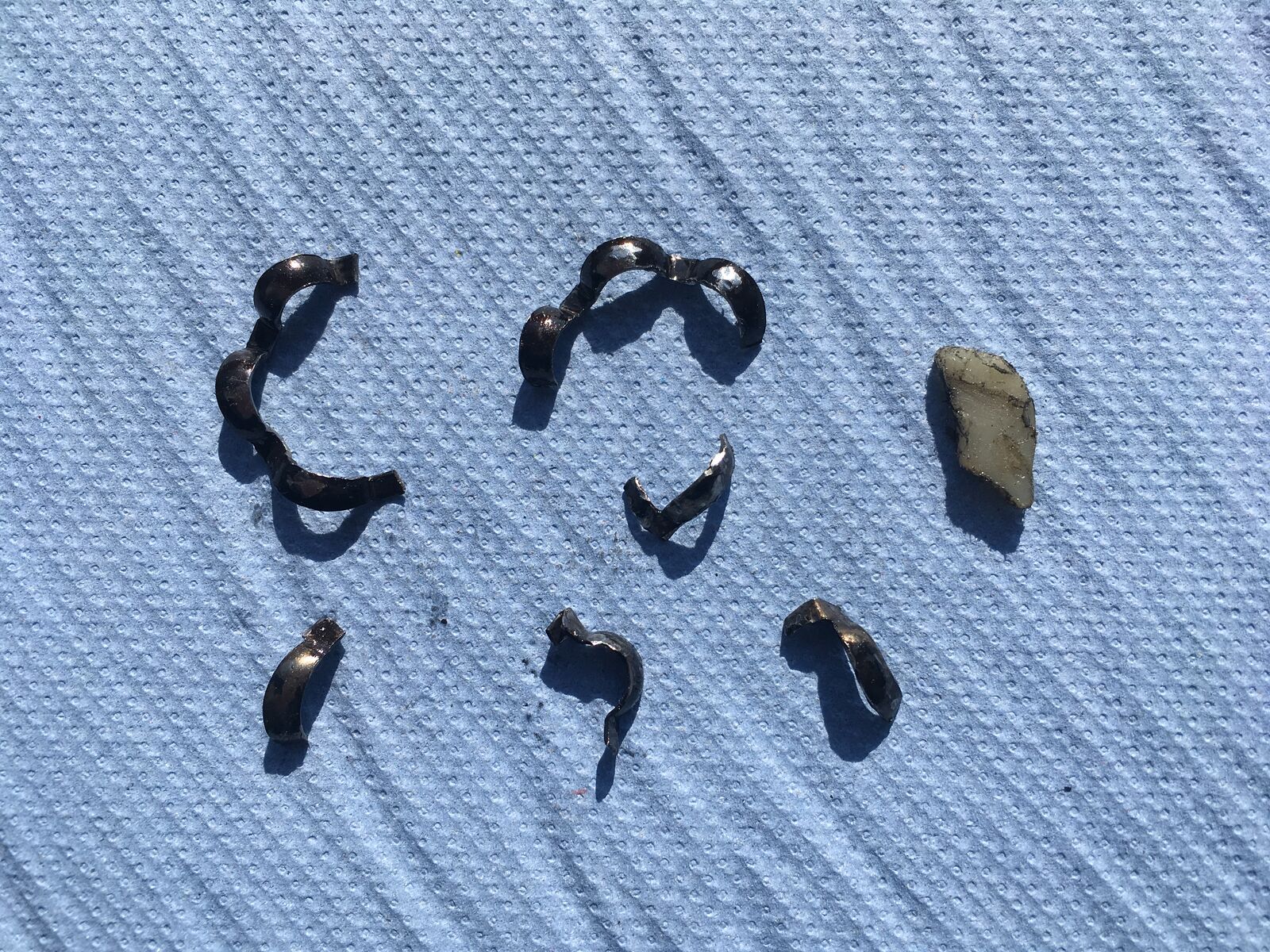

    Habe aber nach der Probefahrt mal das Getriebeöl abgelassen und dann das böse erwachen gehabt... ( siehe Bilder)
    Jetzt meine Frage, kennt sich von euch einer mit der Automatik und dem Aufbau des Motors aus?
    Klar, ich werde nicht darum rum kommen den Motor zu spalten aber hat einer von euch eine Vorahnung?
    1. Was kann das für ein Geräusch sein und woher? (keine Einbußen bei der Fahrleistung)
    2. Was kommt auf mich zu wenn ihr die Bilder anschaut oder weiß jemand sogar woher die Teile kommen oder was es mal für Teile waren? ( siehe Bilder)
    einmal sieht es auch wie Lagerteile, der Käfig. Aber wohin gehört das Kunststoffstück?

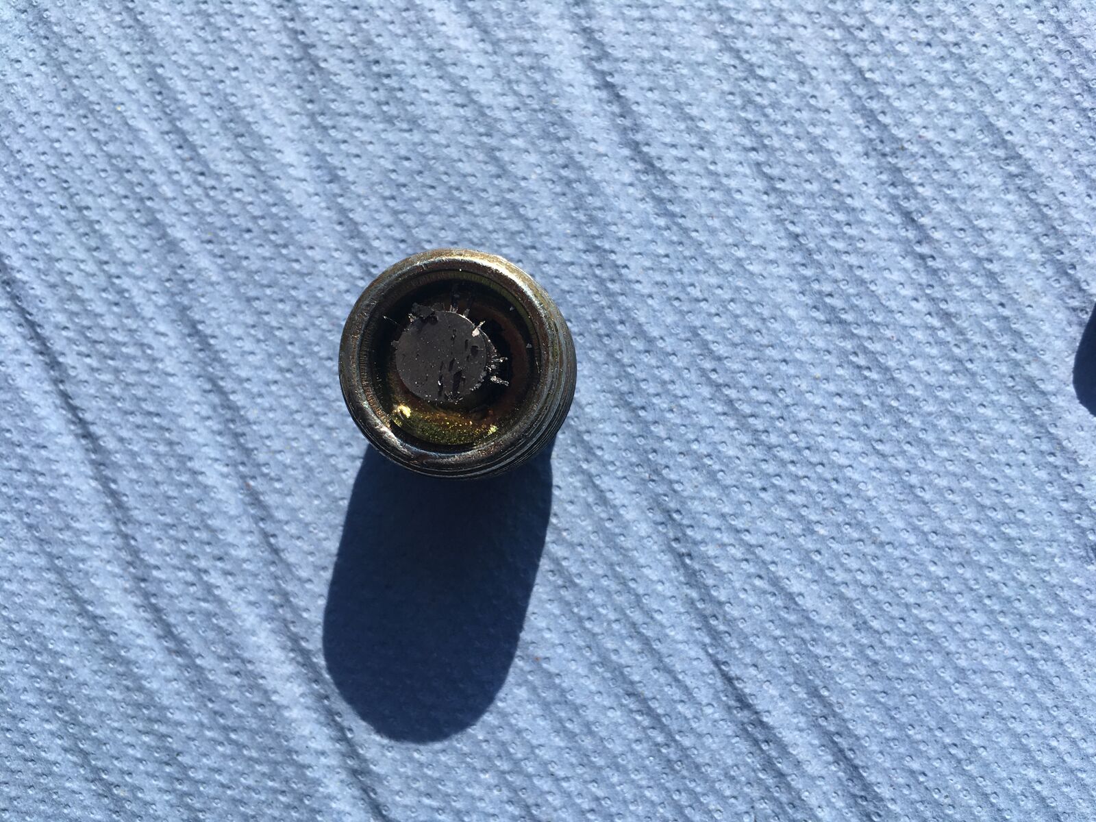

    ist das links auf dem Foto die Ölablassschraube?
    Oder war das auch im Motor?? Wenn ja, dann stell mal bitte ein Foto ein, wo du das Zeug alles rausgeholt hast.

    Die Schraube auf den Bildern ist natürlich die Ölablassschraube. Da die Automatik immer etwas Späne im Motor hat durch den Mechanismus der Automatik (Gang wird hart eingelegt, wer eine Automatik fährt, weiss wie es sich anfühlt, wenn die Automatik eingelegt wird), ist ein Magnet daran.
    Der "Draht" auf den Bildern ist definitiv nicht normal im Motor frei. Es stammt von einem aufgelösten Lagerkäfig.
    Das weisse Plastikteil ist wohl vom Fliehkaftreger.
    Müsste dann eine sein mit Öldrucksteuerung.

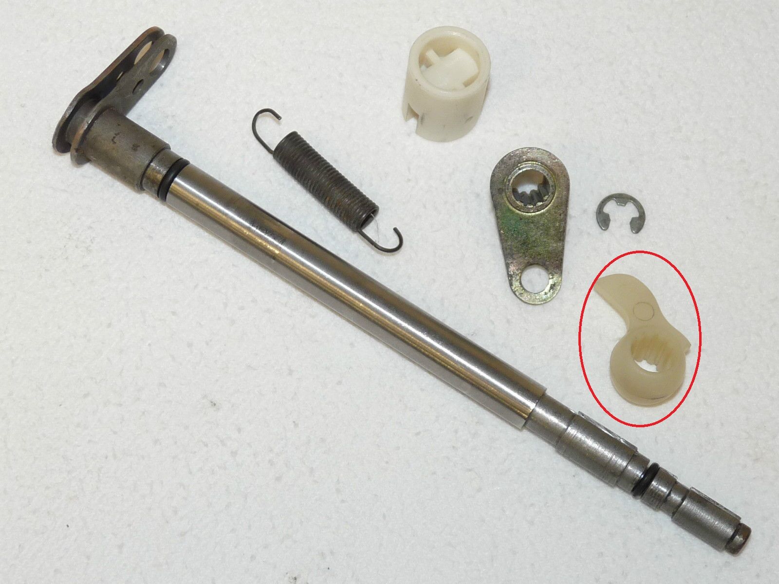

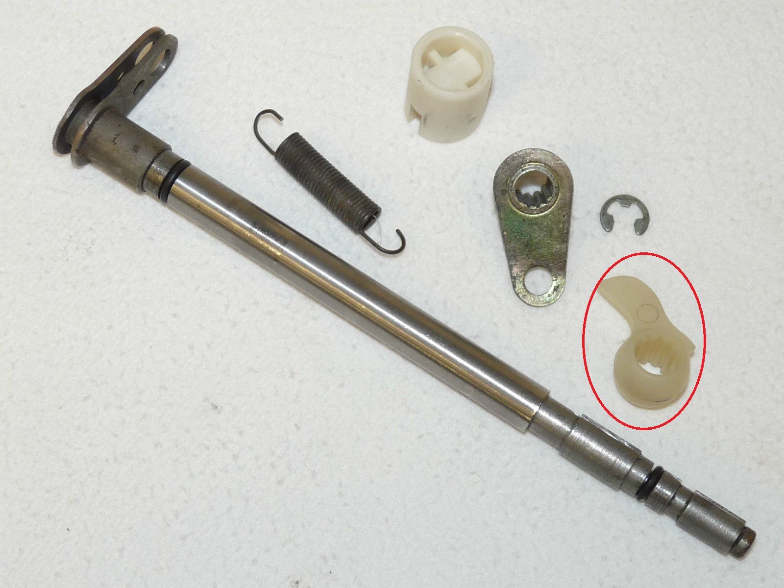

    Das weiße Kunststoffteil schaut wie die abgebrochene Fahne der Steuernocke aus. siehe Foto.
    Dann müsste der Motor von einer PK 50 S Automatica mit der öldruckgesteuerten Automatik sein. Motorkennung VA51M.
    Beim Drahtgebilde und der Ölablassschraube schließ ich mich der Aussage vom "Rayman" an.

    ja, du hast recht. Das Plastikteil sieht so aus. Beim aufgelösten Lager habe ich schon aufgehört, mich mit den weiteren Teilen zu befassen :)
    Spielt ja keine Rolle, da das "Getriebe" leider gespalten werden muss
