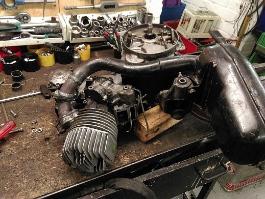

    Ich weiß nicht ob es klappt, aber ich habe noch einen Automatik Motor "über" und wenn ich mich nicht vermessen habe sollte es funktionieren einen Satz von der Schaltvariante auf den Automatik Motor zu "bauen"...
    D.h. Automatik Block aufspindeln, Stehbolzen versetzen und vorher etwas Alu anschweißen. Es sieht so aus als wenn der Automatik Motor vorm Tunning geschütz werden sollte und ein paar Stellen extra dünn sind.
    Zwei alte Zylinder (102 ccm²) habe ich zur Probe schon gekauft gekauft und fang einfach mal an, mal sehen wie weit ich komme.

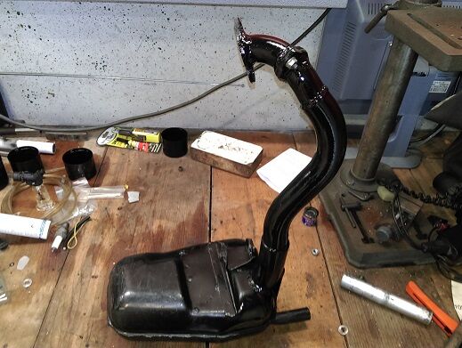

    So um das mal abzuschließen ( vieleicht interessiert das ja jemand).
    Konnte mir einen Originalen Auspuff von einer PK 80 (vom Schalter) ergattern und den auf die Automatik anbgepasst.
    Bin erst ein paar Runden gefahren und habe noch nichts weiter geändert, aber auf jedenfall ist die Mühle schön leise geworden.
    Engeschwindigkeit ist etwas höher, aber die in der Beschleunigung etwas langsamer.
    Werde mich die Tage mit ein paar Sätzen Vario Rollen um die Beschleunigung kümmern und die Bedüsung noch anpassen.
