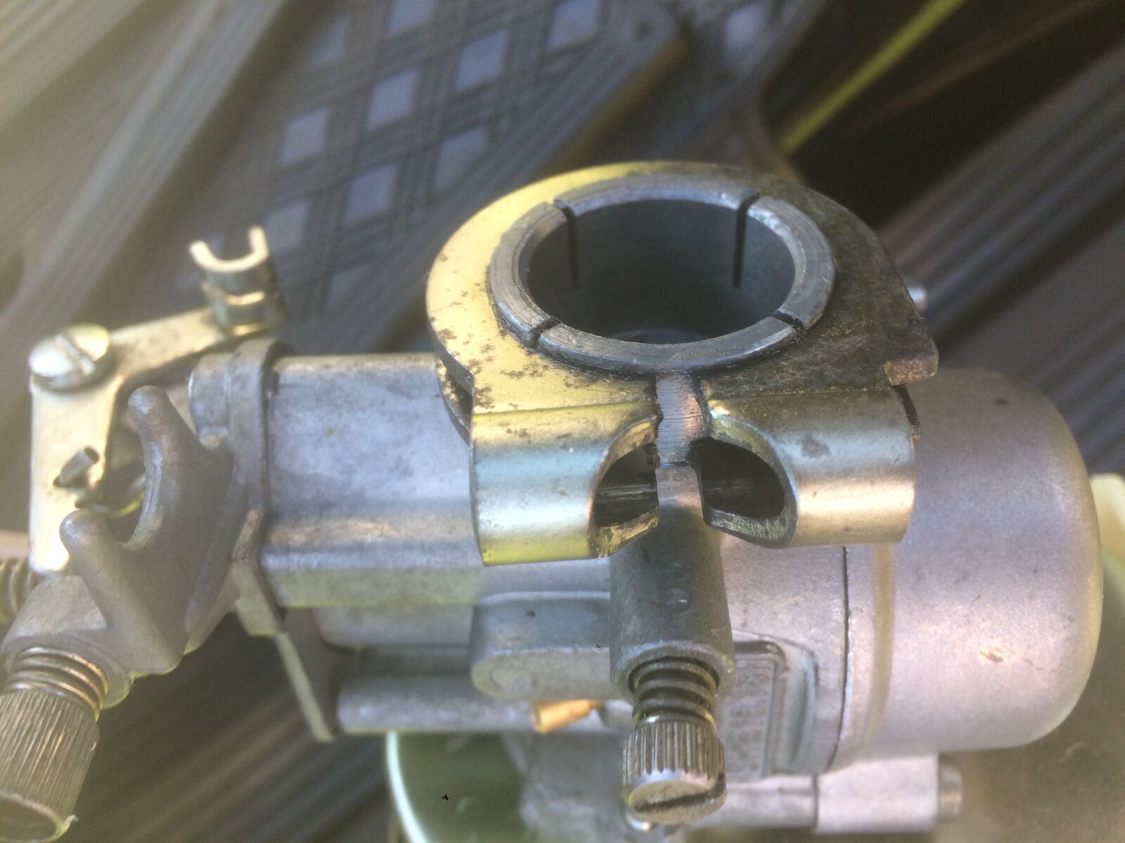

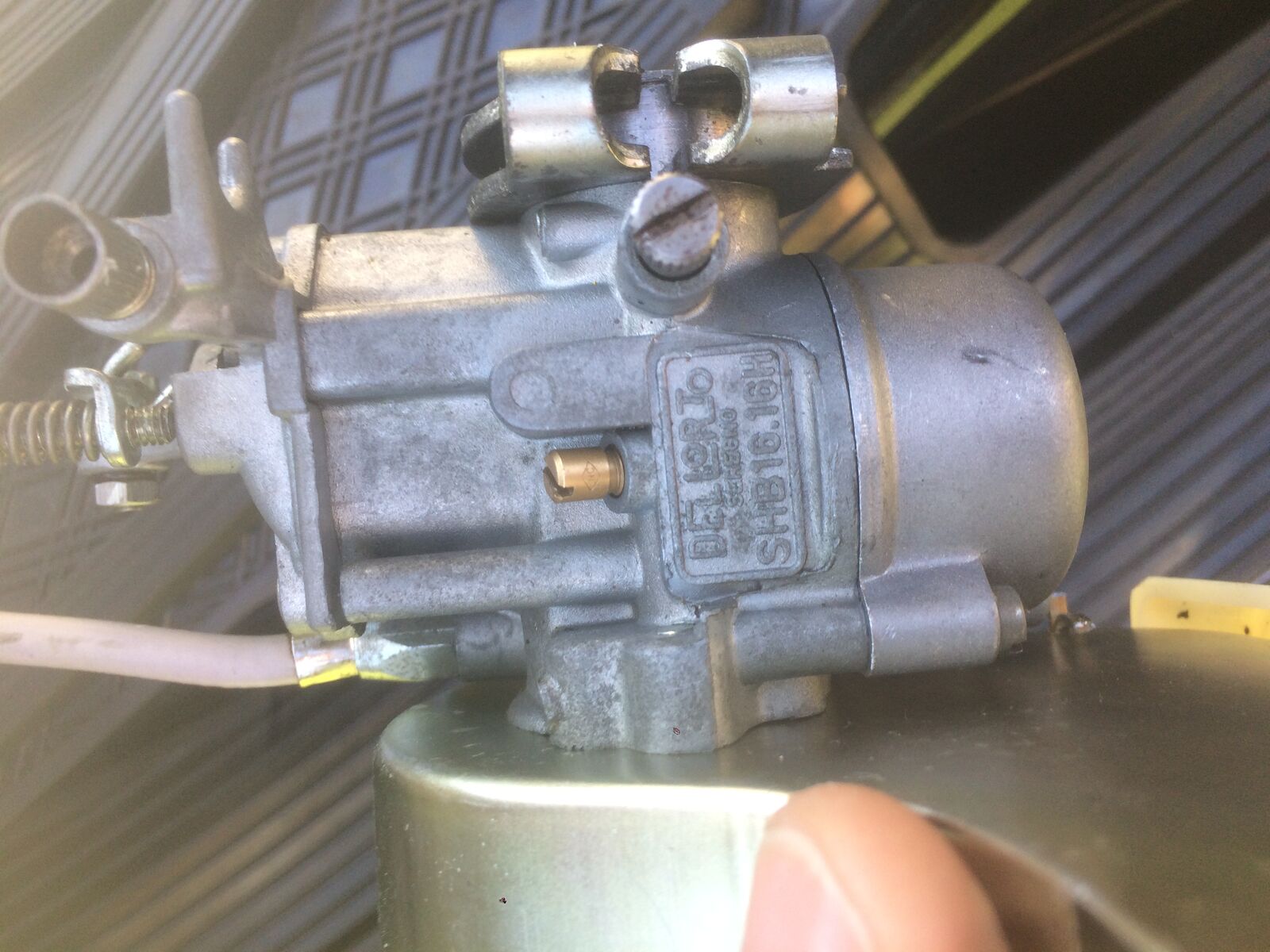

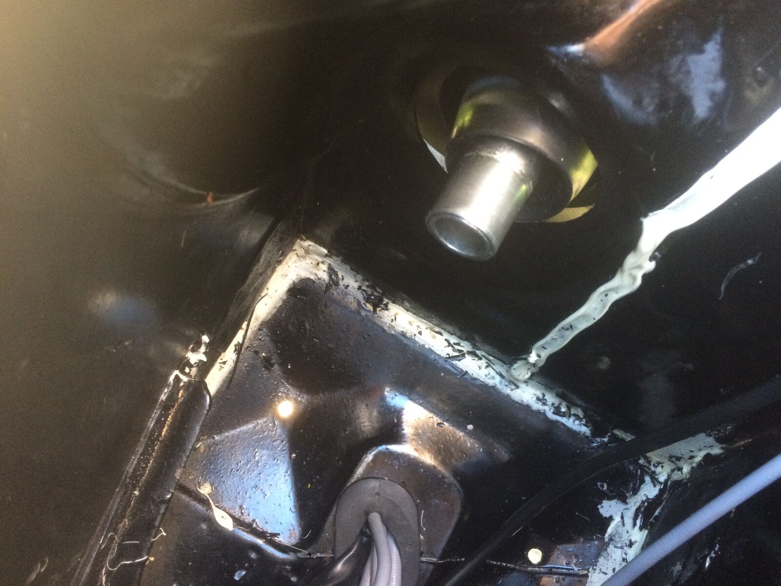

    Hey Leute, ich muss euch noch mal zum Thema Filzring beim Vergaser Nerven.
    Habe schon etliche Threads gelesen u Bilder gesehen, aber nie in original. Werde also nicht schlau daraus...sexy!
    Aber wo auf den Bilder kommt der Filzring hin? Muss die kleine Hülse noch aus dem vergaser u davor den Filzring, oder Filzring auf ansaugstutzen u vergaser gegen schieben???!!!
    Weil wenn ich ihn gegen schiebe , ist ja noch spiel vorhanden . Müsste denn den Filzring gegen den vergaser wiederum schieben!
    Einfetten ist klar!
    Danke für eure Hilfe!
    Evtl kann jemand nen kleinen Pfeil in das Bild malen???!!!klatschen-)

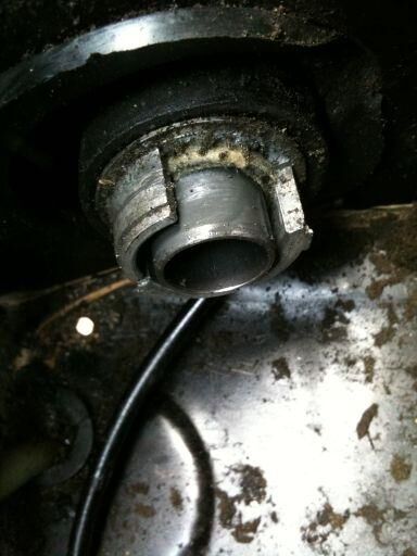

    bei dir fehlt noch die "Hülse" überm ASS
    schau mal hier:
    und hier auch mal lesen!

    Die brauchst über dem Ansaugstutzen eine sog. Gussschutzkappe. Also drüber geschoben. Die wirst du im eingebauten Zustand des Motors da aber schwerlich rüber bekommen. Google das Wort Gussschutzkappe mal, dann weißt du, was gemeint ist.
    Und der Filzring wird dann zwischen Gussschutzkappe und ASS auf den ASS geschoben, dass er vorne etwa bündig sitzt. Dann den Vergaser auf den ASS ganz aufschieben, ausrichten und festziehen.

    Die unmittelbar auf den Vergaserflansch wirkende Klemmschelle zeigt schon, dass der Vergaser ohne Gussschutzkappe montiert war...
