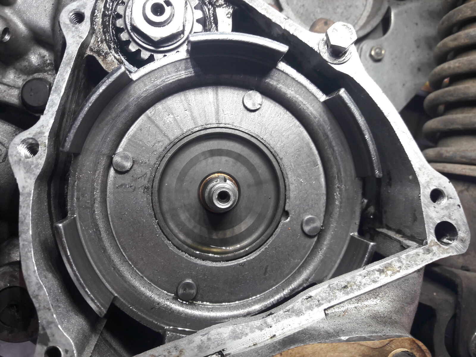

So, Kupplung ausgebaut und freien Blick auf den Primärantrieb. Es sieht so aus, als ob keine Federn verbaut sind, oder?
Die ruckdämpfung kannst du mit ausgebauter Kupplung prüfen.
Primär blockieren und am Korb drehen.
Hier sollte kein Spiel sein und kein Rasseln zu hören sein.
Wenn die Federn schon durch das Blech schauen ist es hinüber.
Vergessen zu erwähnten:
Lediglich minimales Spiel zwischen den beiden Zahnrädern
ein bisshen Spiel muss sein.
Umso besser das Getriebe ist umso weniger Spiel hat es.
Aber ganz ohne giebt es nicht.
