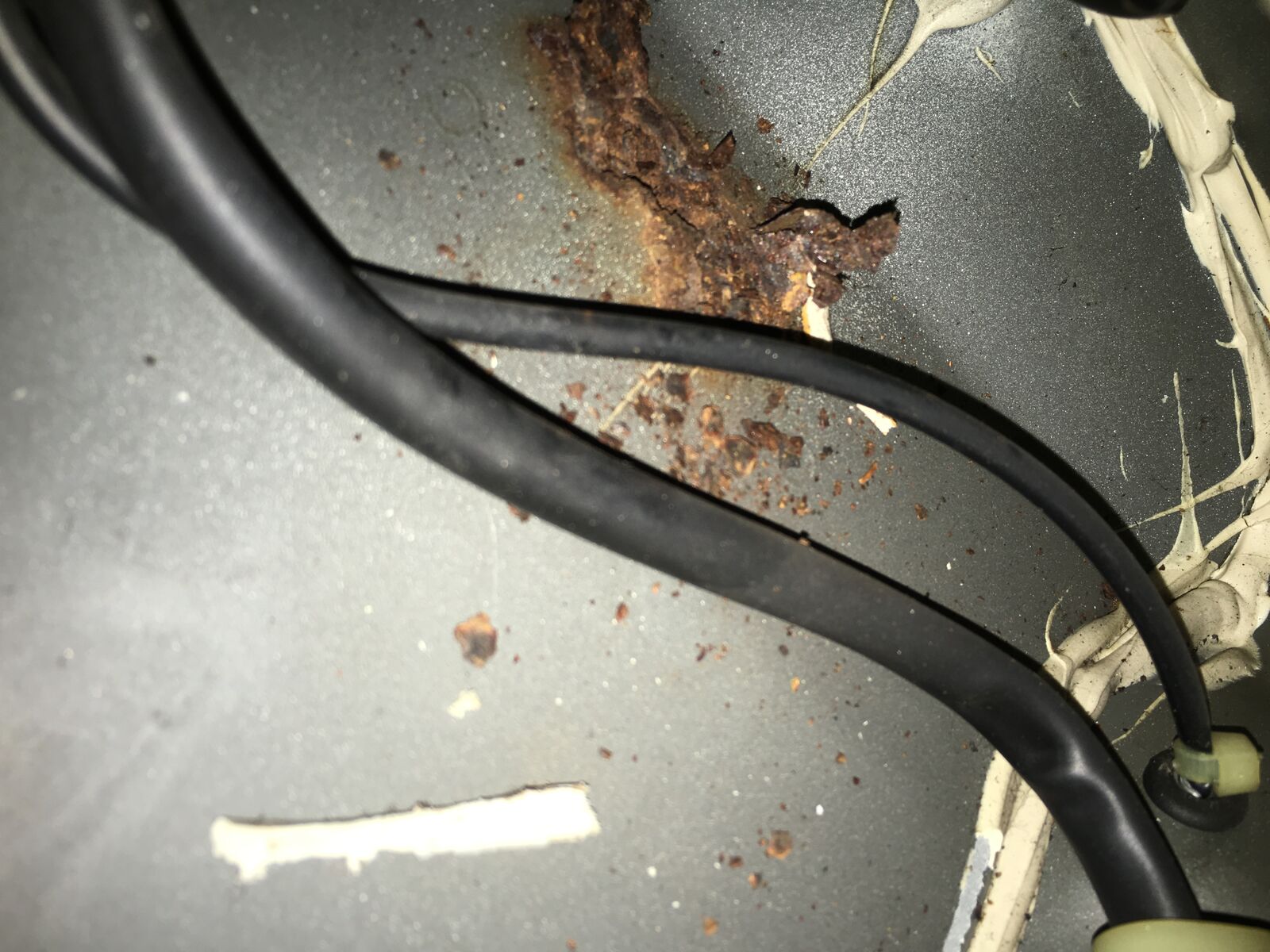

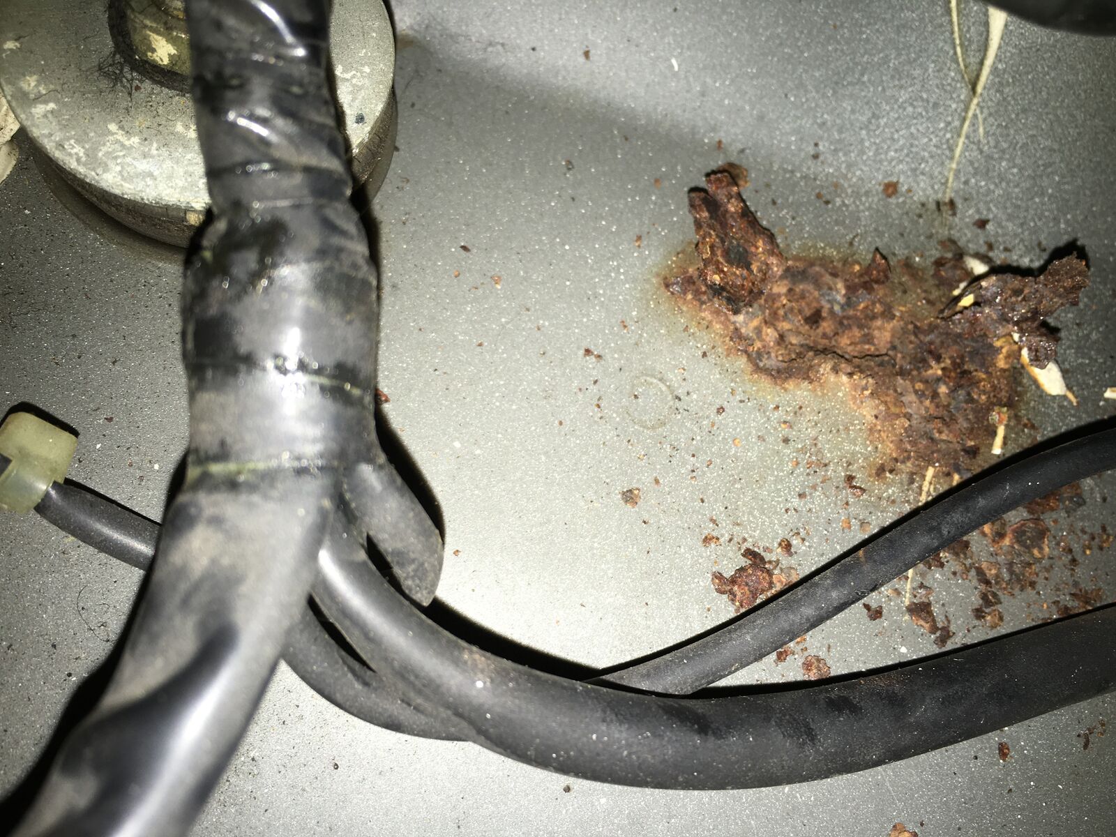

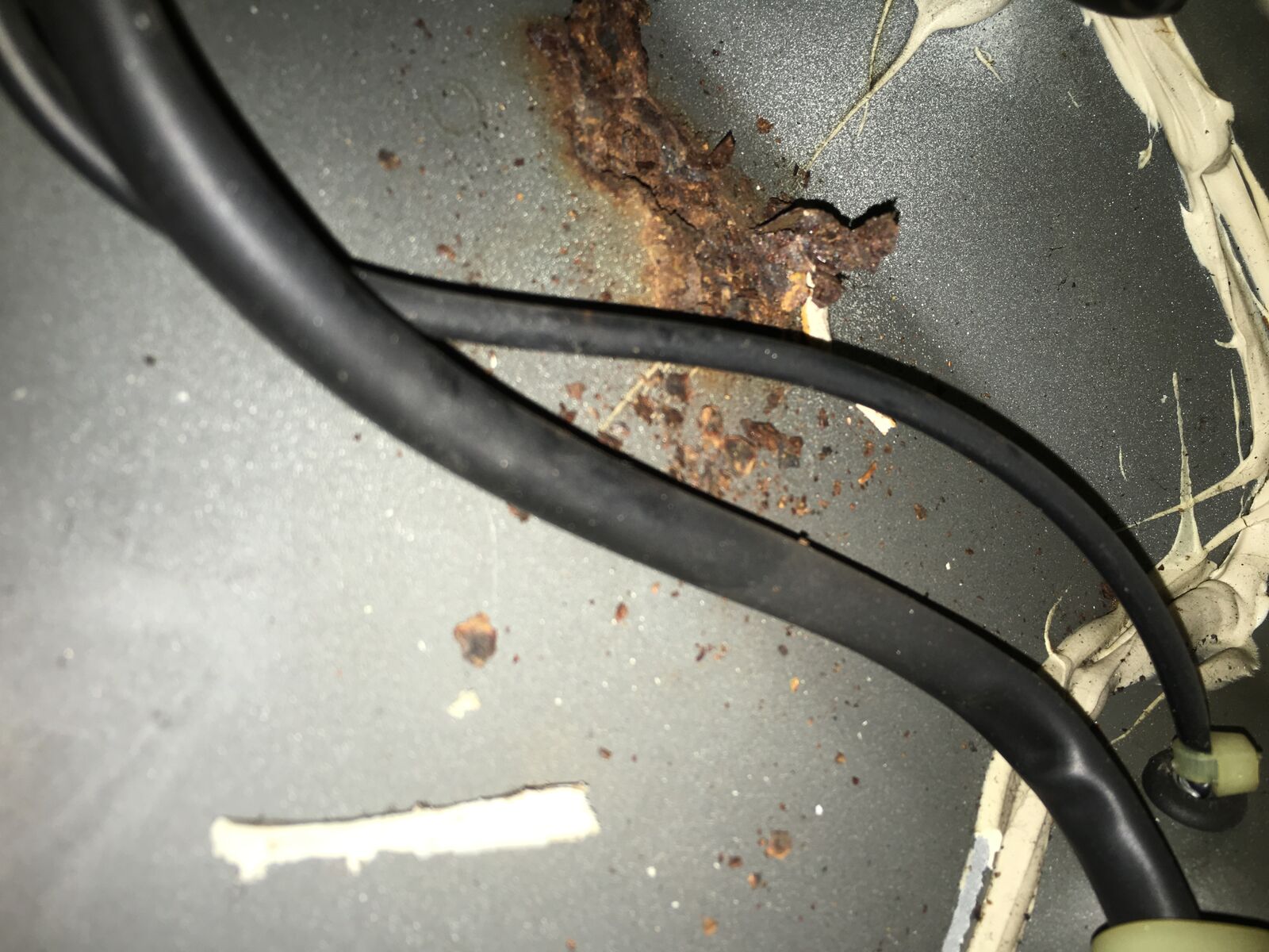

    ich habe mal unter den Tank geschaut und die Stoßdämpferaufnahme ist leider sehr verrostet. Ist da noch was zu retten?

    Ich würde Mal behaupten daß das so gut wie nix ist.
    Mach Mal den Rost weg, wenns nicht durch ist Grundierung Lack usw fertig. Ansonsten Schweissen.
    Sollte aber eine kleine Reparatur sein.

    Da ist doch nur die Kabelklemmblechstreifen weggegammelt, gut reinigen sauber schleifen, auch von der anderen Seite schauen, evtl. Rostumwandler drauf, Grundierung u. Lack.
