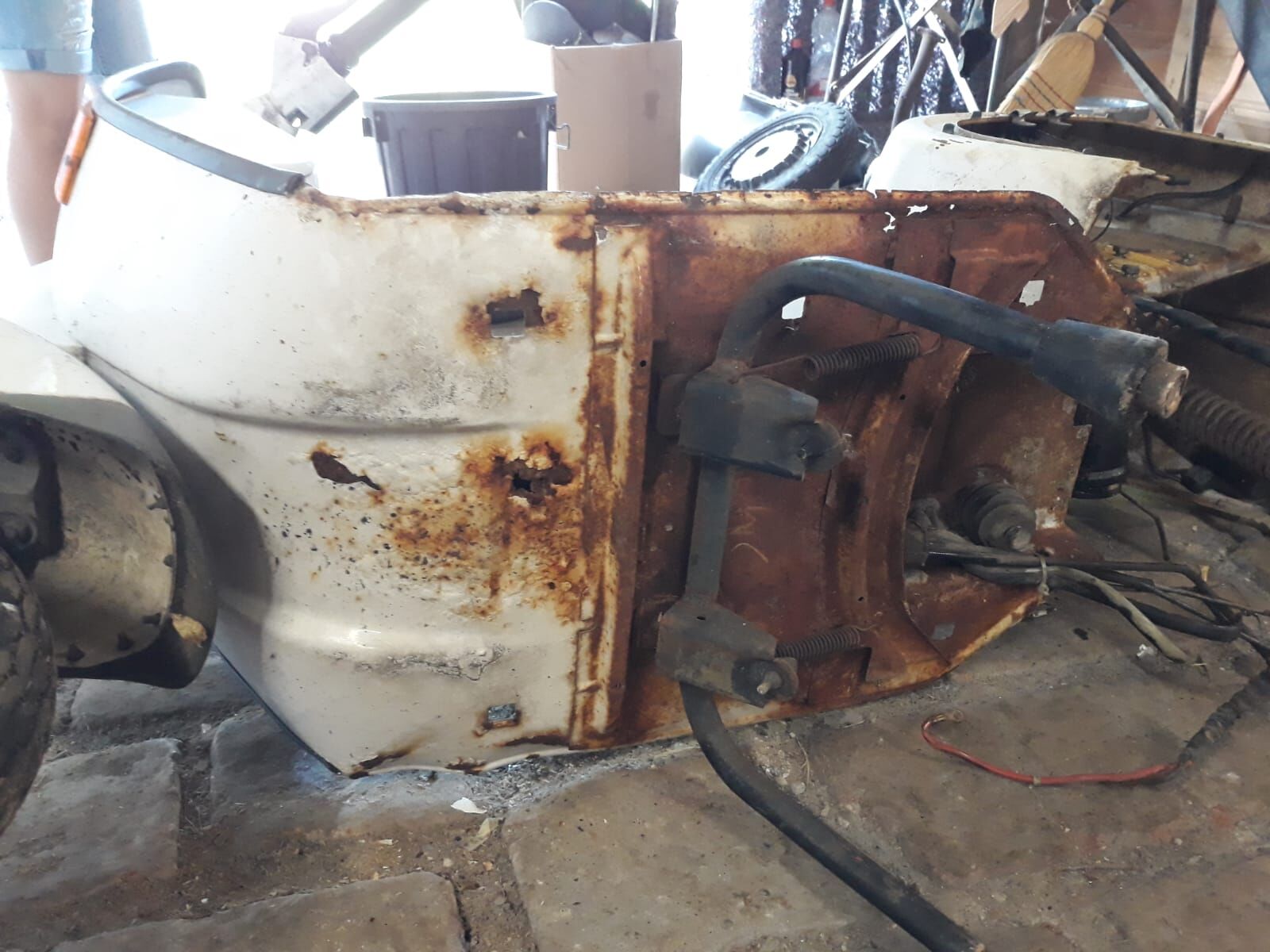

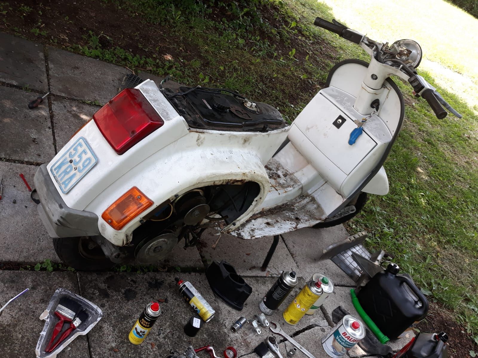

    Hat jemand eine idee oder ein tipp was ich hier machen kann ?
    Unterboten komplett durchrostet.....
    Würde ungern die vespa verschrotten oder in teile verkaufen.
    Es st eine Vespa pk 50 n speedmatic V5P1T......bj1989
    Wäre eventeull ein spenderrahemen von einer pk möglich ?
    Danke für infos....

    Sandstrahlen

    Ist die Frage was du selbst machen kannst und wie dein Budget ist. Billig wird das sicherlich nicht!!!! Dein beinschild und Trittbrett ist durch das kann weg. Könnte wetten die Stoßdämpfer Aufnahme hat es auch hinter sich. Speedmatic ist ein Automat? Unbeliebt und Ersatzteile sind wohl spärlich. Jetzt liegt es an dir.

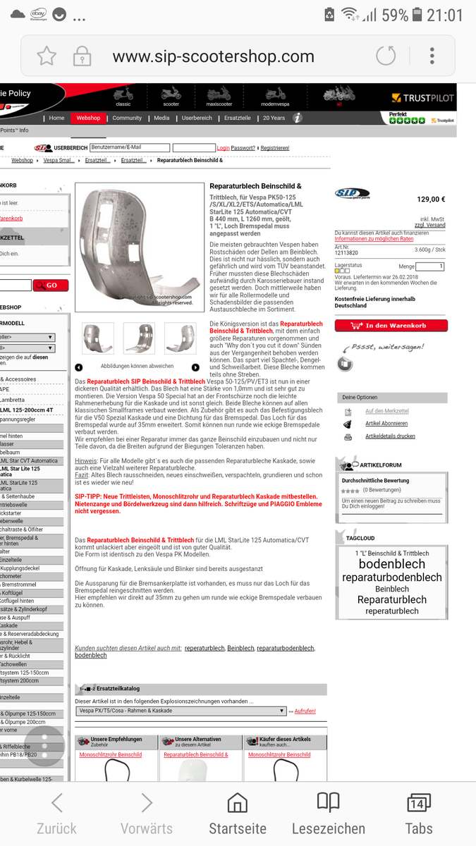

    Hab jetzt bei sip ein komplettes trittbrett und beinschild in 1 stück gefunden.....
    Schau mir aber mal die tage die aufnahme an.....

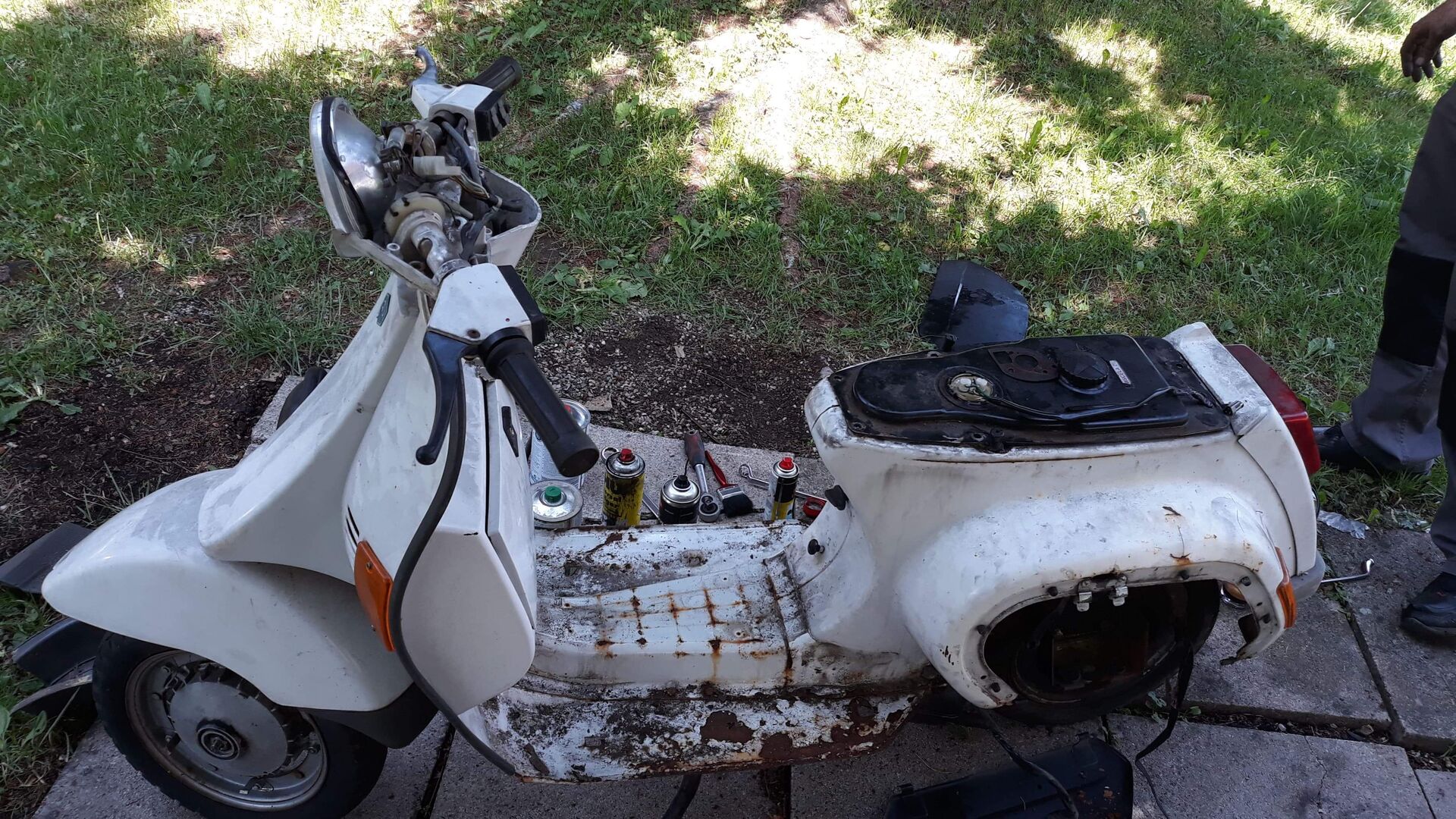

    Wenn das schlimm sein soll. Ist ja alles noch vorhanden.
    Geht nicht gibt`s nicht!

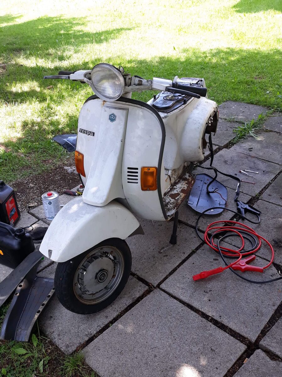

    Jo ist ne Speedmatic , import aus italien .
    Motor läuft sauber.....bin bein sip fündig geworden ......

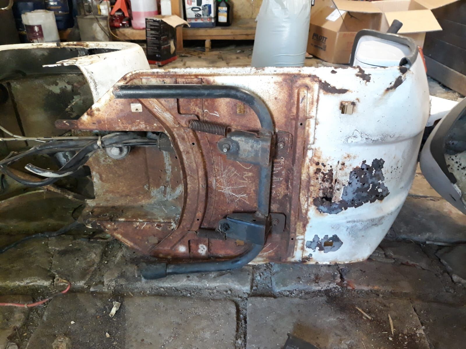

    Wie sieht die Stoßdämpferaufnahme aus?????

    Würde auch Sandstrahlen und dann einfach paar Bleche dranbraten, grundieren und lackieren.
    Alternativ mit einer CSD-Scheibe und Bohrmaschine. Das holt ordentlich Rost runter!

    Neues beinschild halte ich für unnötig! Laut den Bilder

    Ich würde das Ganze Sandstrahlen und dann sieht man mehr. Das Beinschield sieht noch gut aus. Der Rest ist auch nicht so schlimm.

    Hinterm Kotflügel durchgerostet, Knick im beinschild, und Trittbrett auch stellenweise durchgerostet. Und das ganze vor dem Strahlen. Wäre es da nicht wirtschaftlicher nen Ersatzrahmen zu besorgen? Muss dazu sagen, dass ich solche arbeiten nicht selbst machen kann. Wenn der te das kann, okay

    M.S.2009 sorry, hab vergessen dir Fotos von der Aufnahme zu machen
