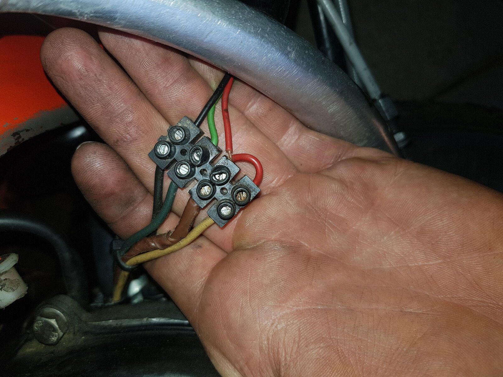

Schwarz geht auf Masse, Grün ist der Lichtstrom und Rot ist dein Ausschalter bzw. geht zur Zündspule (falls aussenliegend).
Original gehört natürlich Farbe auf Farbe.
Vom Motor kommend:
Schwarz: Geht auf Masse deines Kabelbaums/Glühbirnen
Grün: Geht zum Lichtschalter und liefert den Strom für die Lichter
Rot: Geht zur Zündspule (falls aussenliegend) bzw. zum Ausschalter an deinem Lichtschalter.
Springt das Fahrzeug nicht an oder hat es auch keinen Zündfunken? Kerze an Masse halten (am Besten mit einer Zange) und den Kickstarter treten, Funke ja/nein?
Gruß -
Was soll überhaupt der Kurzschluss zwischen Braun(rot) und Gelb?
Alles ab was Richtung Kabelbaum geht, ankicken, sollte so laufen. Rot ein Stück Kabel dran zum abschalten gegen Masse.
