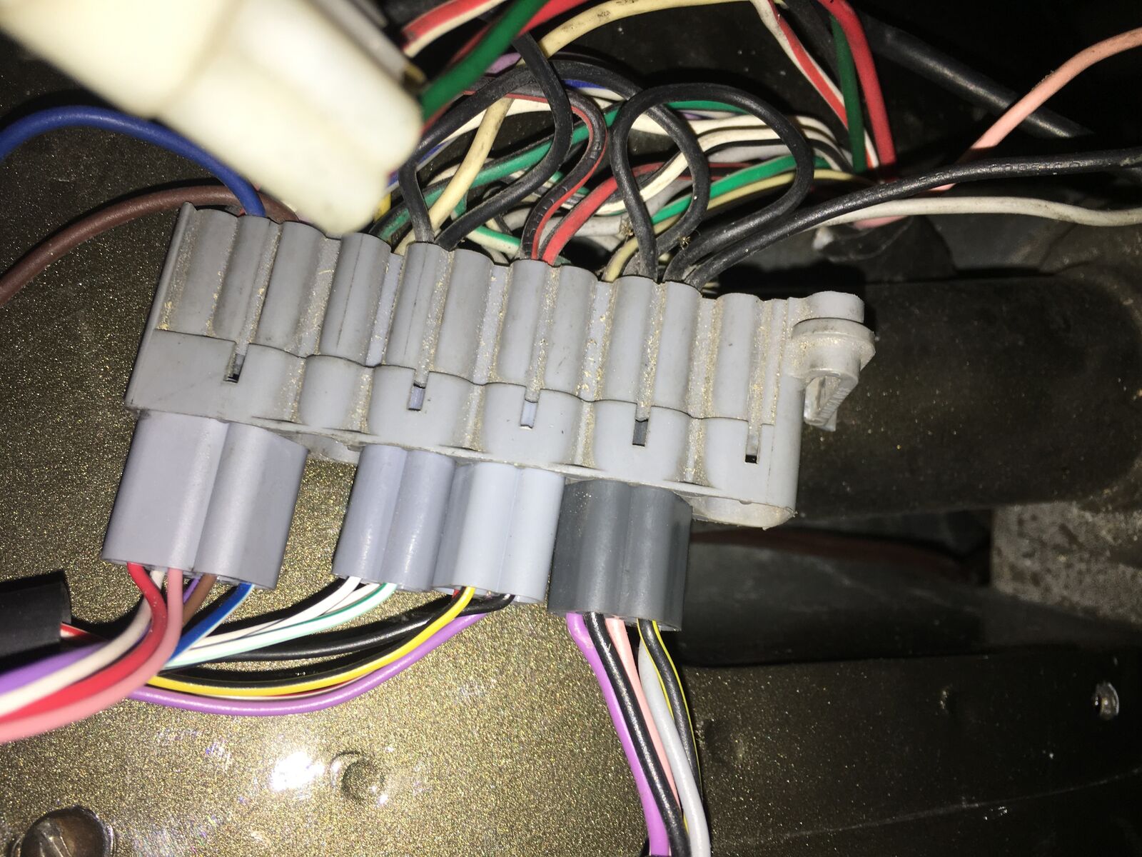

Ich habe eine PX80E Lusso mit Batterie , war früher mit E-Start
Ich habe die Vespa zerlegt gekauft und viele Sachen fehlten.
Ich bin mir nicht sicher, ob der richtige Lichtschalter eingebaut ist. Der Multistecker hat ein dunkleres grau (siehe Bild)
Das Rücklicht geht nur, wenn das Fernlicht an ist.
Im Tacho gehen auch wirre Sachen ab, anstatt das Abblendlicht leuchtet, leuchtet die Blinkerbirne und wenn ich blinke, dann leuchtet die Birne vom Abblendlicht und Fernlicht.
Habt ihr eine Idee woran das liegen könnte?
