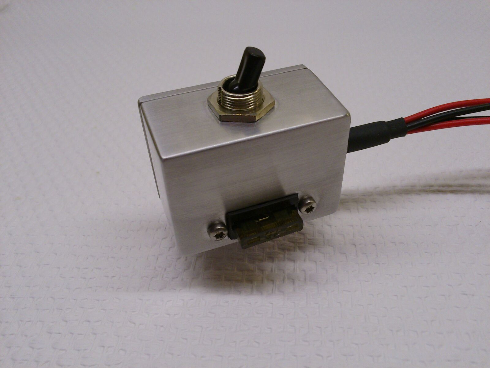

    Willst du die 6 V beibehalten, schafft es deutlich Abhilfe, wenn du Batterietrennschalter oder Zündschloß mit Batterietrennung (PXalt) oder Batterietrennstecker einbaust (Achtung, alles muß ausreichend schaltspannungsfest sein und Stromstärke abkönnen)

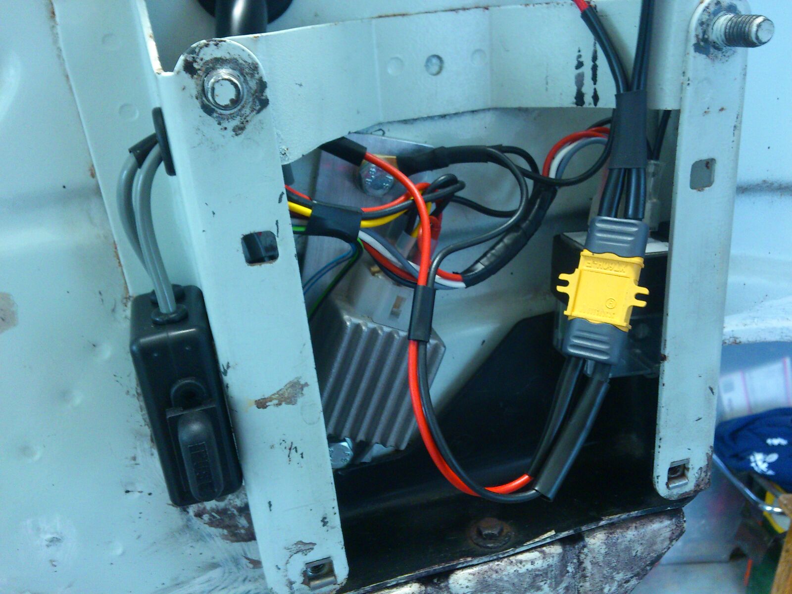

    das kann so aussehen:
    oder so:
    60 Ampere Hochstrom-Goldkontaktstecker aus dem RC-Modellbau:
    Und immer schön die Sicherung nicht vergessen (hier ATO-Flachsicherung mit geringem Übergangswiderstand).

  • Pierre Lavendel
    • July 2, 2018 at 17:20
    Das mit den Goldkontaktstecker (XT 60 Stecker)
    nicht.
    Genau, Seb.D.,
    Der Besitzer dieses wenig gefahrenen Rollers hat sich gewünscht, die Batterie ausbauen zu können, ohne daß er die Kabel abschrauben muß. Der macht die Backe ab, klemmt das Batteriegummi los, zieht den Stecker ab und kann die Batterie zum Ladegerät schleppen. Wahlweise mag er die Batterie drinlassen, zieht den Stecker ab, steckt sein passendes Ladekabel dran und lädt die Batterie in eingebautem Zustand (hier ist dann Batterie komplett von der Bordelektrik getrennt, was man ja auch so machen muß).
    Der Roller hat ansonsten ein Lusso Lenkschloß mit Batterieschalter.
    Wird der einfach nur dazwischen gehängt mit ner Sicherung und feddich?
    Nein. Die Batterie wird vom Batterieladeausgang des Kokusan-Reglers, der im Bild zu sehen ist, geladen. Aber grundsätzlich ist jeder Batteriestromkreis mit einer Sicherung zu sichern, und zwar am roten (+) Kabel vor allen Verbrauchern (der Regler gilt auch als Verbraucher). Von der Batterie geht über die Sicherung das rote Kabel direkt zum Batterietrennschalter und von dort zu den von der Batterie betriebenen Verbrauchern (Blinker, Bremslicht, Hupe, SIP Digitacho) -hier ist bei abgeschalteter Zündung alles stromlos, sodaß kein Leckstrom fließen kann.
