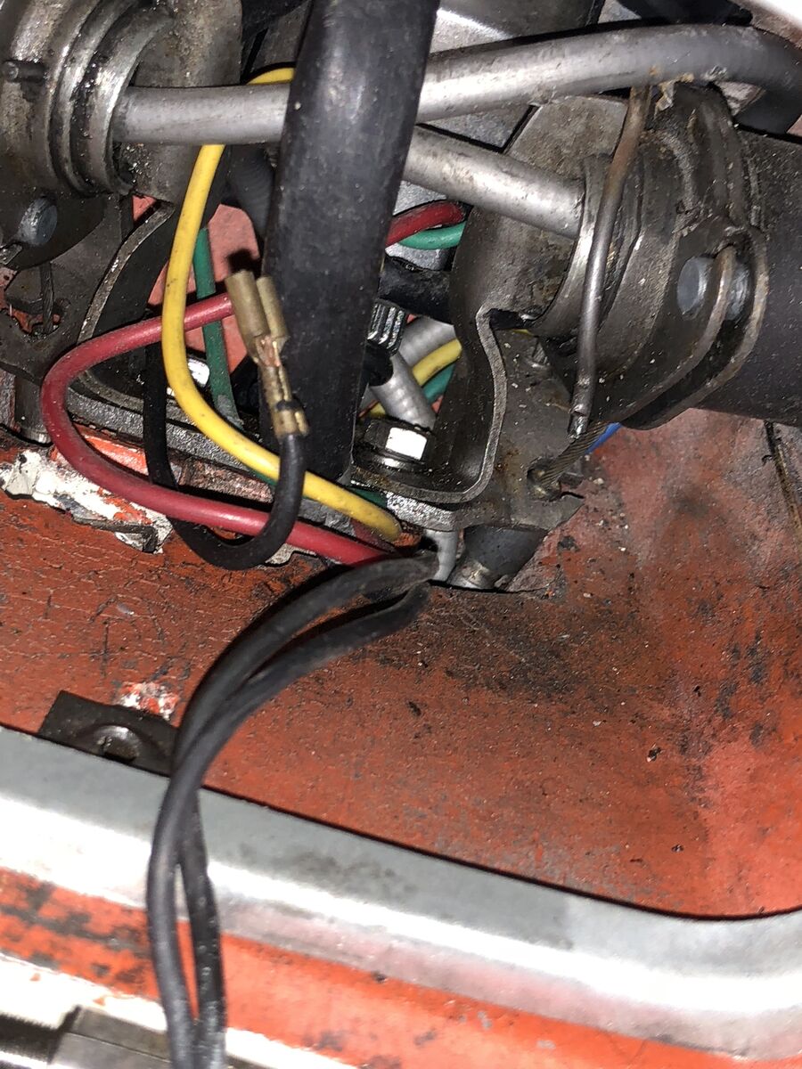

    hab meine Vespa v50 Speciale vom Schrauber abgeholt.
    Er sagte mir ich brauche 18 Watt 6 Volt Soffitten für die Blinker sonst würden die immer durchbrennen aber er konnte keine besorgen. Hat mir ein neues Blinkerrelais eingebaut aber die fehlen halt. Erste Frage: 18 Watt Soffitten ? Gibt es die ? Hat ne Vespa mit 6 Volt ein Relais ?
    Ich mir erstmal gedacht naja sollte ich als Einkäufer schon besorgen können.
    Dann erzählte er mir er habe das Kabel für das Bremslicht durchgeschnitten, weil sonst nichts funktioniert hätte. ?! Warum sollte eine V50 kein Bremslicht und „Fahrlicht“ haben ? Wäre die italienische Version... als ich dann sagte ich habe doch ne deutsche Betriebserlaubnis sagt er das wäre ne Zweitschrift. Glaube nicht dass es eine ist, denn die ersten 3 Besitzer sind 74,79 und 83 eingetragen. Könnt ihr mir da helfen ?
    Dann bin ich ne los..... klasse Gefühl die erste Fahrt. Nach 15 min an der Ampel ging sie einfach aus. Ich wollte sie dann am Rand wieder an machen und es passierte nichts. Nach 30 min ging sie einfach wieder an. Aber die Scheinwerferbirne war durch und das Rücklicht ging auf einmal :-1:+5:+5:+5
    Langsam fehlt mir echt der Glaube daran, dass sie jemals blinkt und leuchtet wie sie soll.
    Hat jemand eine Idee wie ich die Sache nun eingrenzen kann?
    Also ich poste mal was ich habe an Bildern zur Identifikation...
    Danke euch !

    Respekt Kai, in deiner Situation würde ich mir den Schaltplan der Elektrik Mal besorgen (Scooterhelp.com) und alle Kabel durchchecken .
    Das sieht ehrlich gesagt nach Chaos aus.
    Und wenn du schon dabei bist auch die Kabel von der zgp checken und ggf neu machen
    PS: dein schrauber mag von Elektrik nicht viel wissen würde ich Mal so in das Forum schmeissen. :-8
    Die Betriebserlaubnis sieht original aus soweit das die für das Fahrzeug ist.

    Deine Fotos von der Elektrik zeigen m.E.n. die falschen Verbindungen. Bei einer meiner Vespae war beim Kauf im Kabelkästchen, das was direkt am Ende des rechten Trittbleches sitzt, das hellgrüne vom Motor und das hellblaue vom Kabelbaum, und umgekehrt, verbunden und sie zeigte praktisch die gleichen Symptome. Sie lief beim Bremsen nur wenn man das Bremslicht überbrückte, in deinem Fall wurde das Kabel einfach entfernt, und es brannte immer entweder Vorder- oder Rücklicht. Also kontrollier mal alle Verbindungen. Das der Roller an der Ampel ausging kann daran liegen das du gebremst hast und dadurch der Zündstrom fehlte. Wenn dann die Bremse nicht leicht zurückgeht kann die Verbindung unterbrochen bleiben bis du lange genug daran rumgemacht hast und der Hebel dadurch zurückgegangen ist.

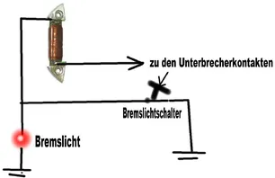

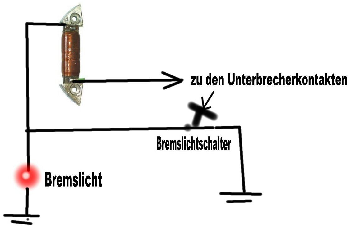

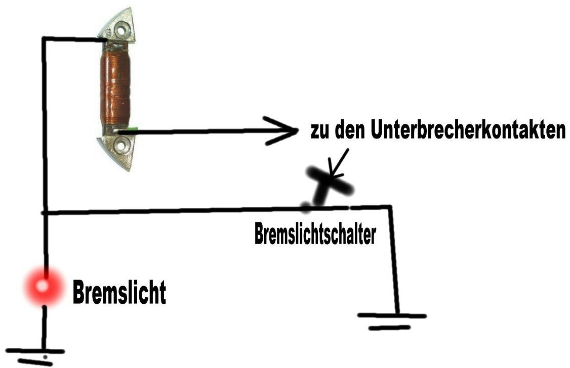

    bei der geht das sonst auf Masse liegende Drahtende der Zündladespule übers Bremslicht auf Masse der Bremslichtschalter ist ein so genannter Öffnerkontakt,der im Ruhezustand geschlossen ist und damit das Kabel zum Bremslicht ständig auf Masse hält,wird die Fußbremse betätigt,öffnet der Kontakt unds Bremslicht brennt.Ists Bremslichtbirnle putt,geht der Motor beim Bremsen aus

    Fehlt da nicht ne Leitung?
