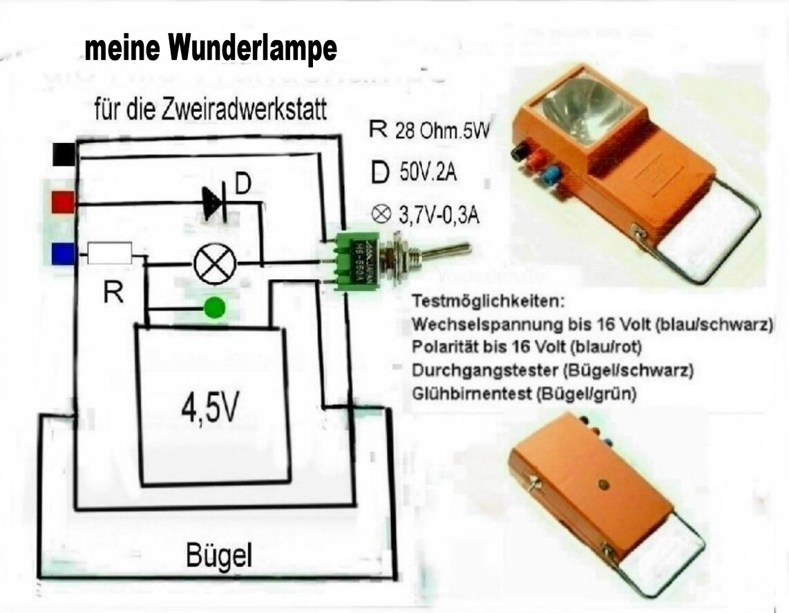

    oder bau meine Bastelei nach

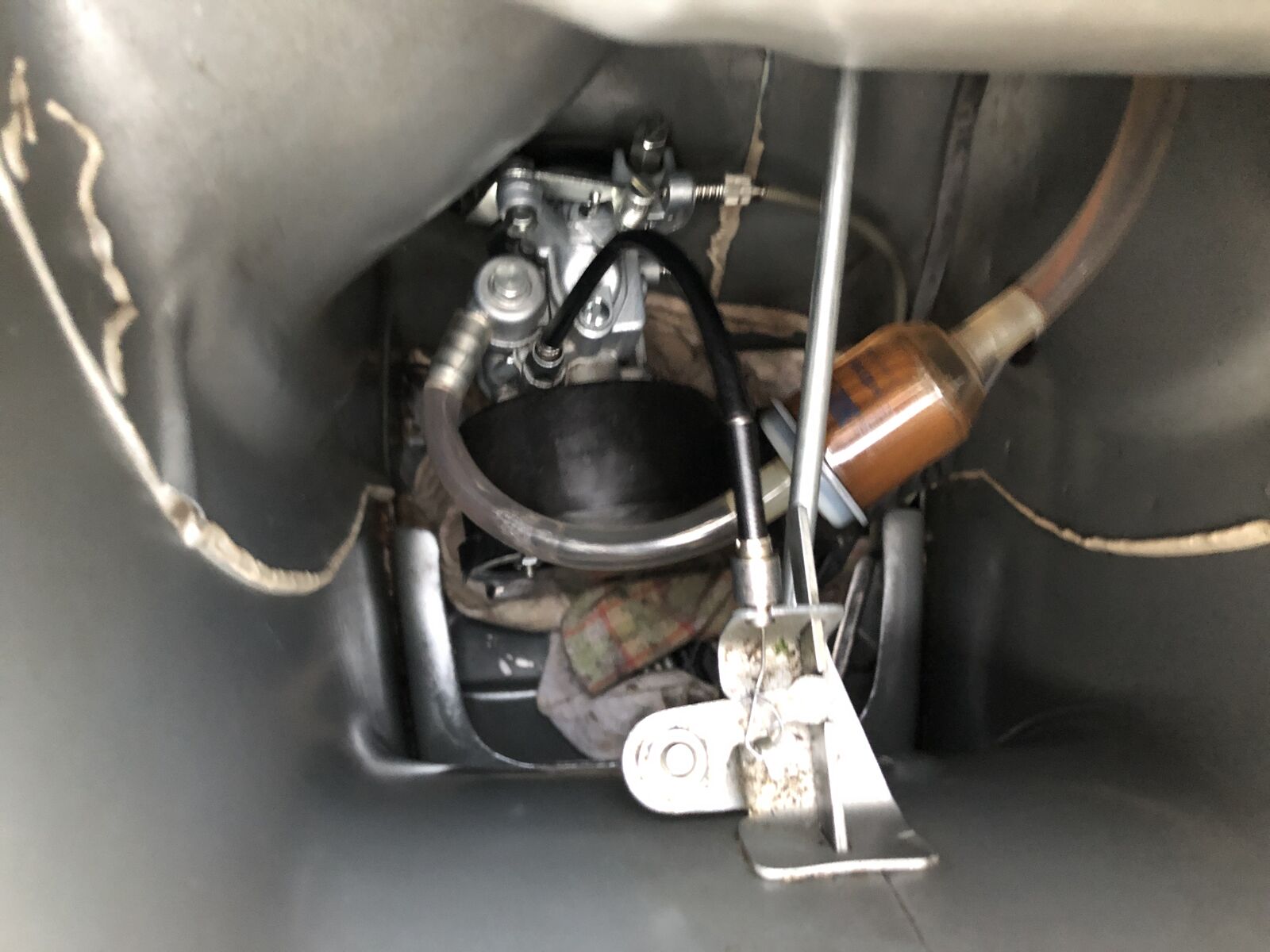

    Also War grad bei der Vespa hab den vergaser gereinigt . Nun springt sie auch super an .. Standgas perfekt aber sobald man hochdreht knallt sie jedes Mal. Aus der Straße bei Vollgas und ich zieh den Chocke ist es bisschen besser und sie kommt dann von unten wieder hoch ...
    Könnte es sein dass sie kein Sprit bekommt sobald ich Vollgas fahre ?
    Anbei ein Bild mit komischen Bläschen in der Leitung

    Mach den unnötigen Benzinfilter raus und probier es nochmal.

    • July 17, 2018 at 21:02
    Wenn ich schon wieder so einen Filter sehe Leute.
    Mach den Mal raus bitte.

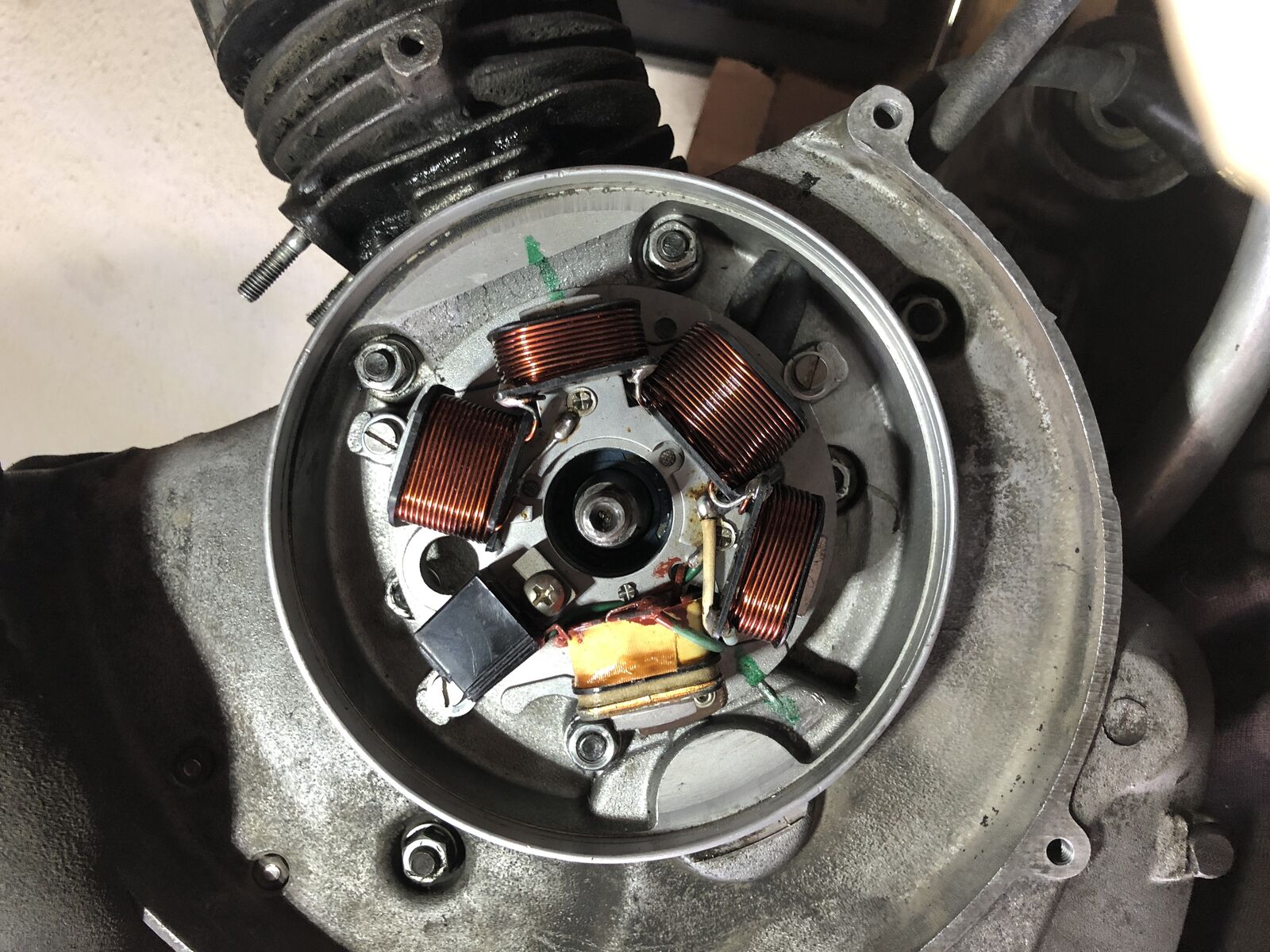

    Sah vor dem Ein und Ausbau so aus...(und wurde von mir grün Markiert und auch so wieder eingebaut)
    Welche Markierungen sind denn für die Grundeinstellung da ? Ich sehe nur eine Markierung

    Zwischen dem Pickup ( schwarz ) und der gelblichen Spule ist eine längliche Auskerbung in der Platte.
    Stell die mal auf die Mitte der Schraube. Damit soll der Motor laufen. Wenn das nichts hilft tauscht du den Pickup aus.
    Da du den bestellen musst, kaufst du auch noch eine neue Zündspule. Damit werden deine Probleme behoben sein.
