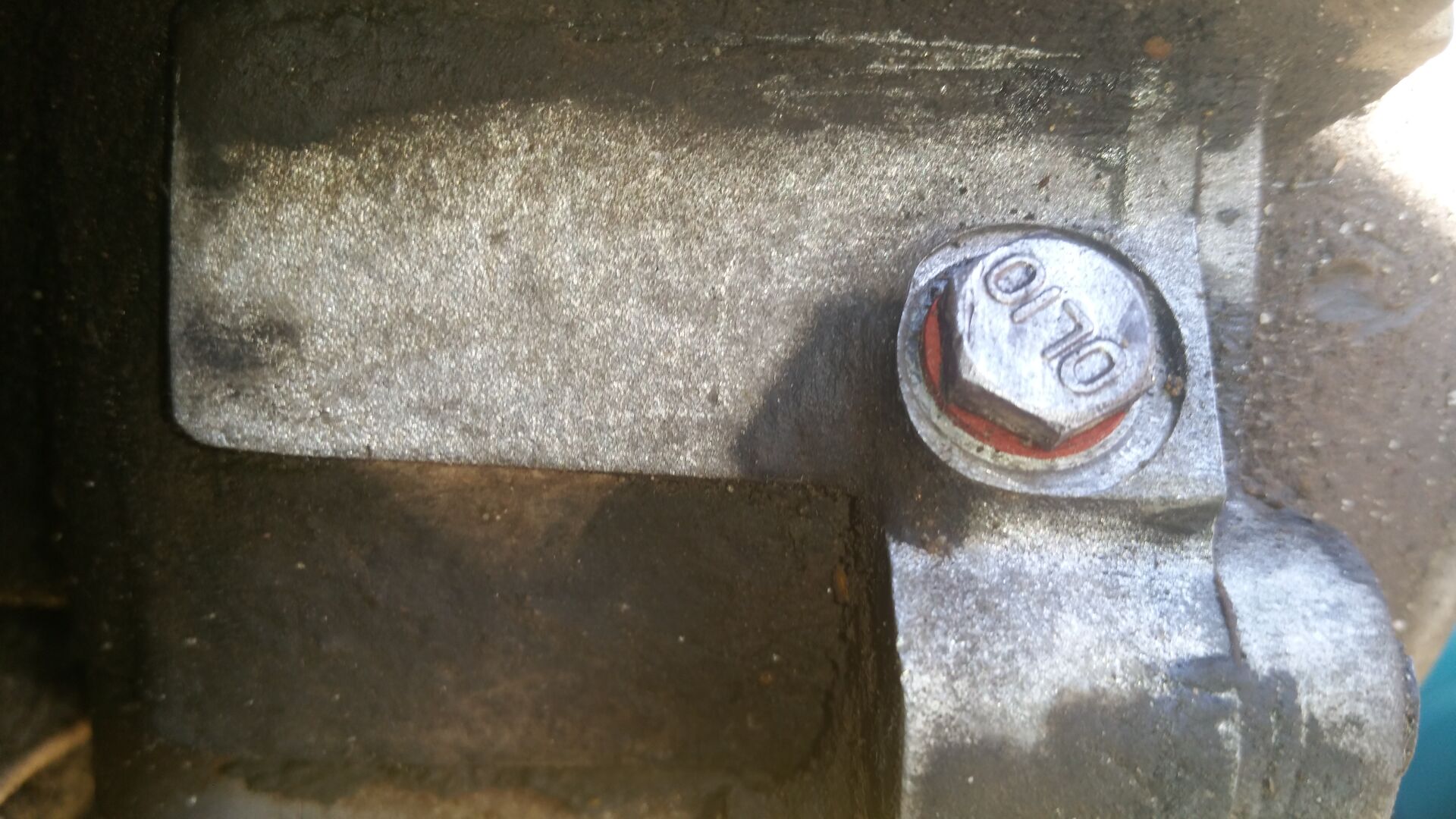

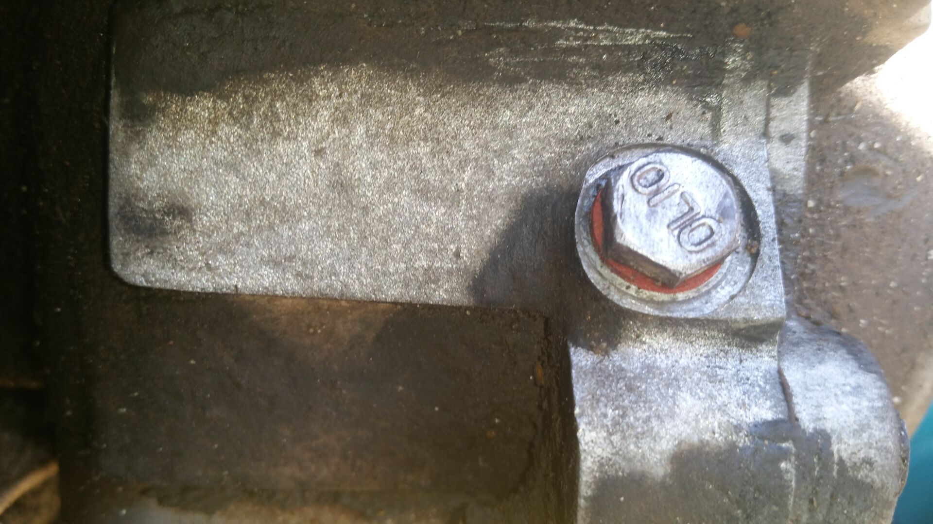

    Ich habe also die Stelle unter der hi. Stoßdämpferaufnahme und links von der Öleinfüllschraube gesäubert und dann davon ein Foto gemacht.
    Hmmmm, dann noch ein paar Fotos, und dann habe ich mich hingelegt um genau hinsehen zu können :)
    In meinem Motorgehäuse ist weder eine Präfix noch eine Motornummer eingeschlagen. Der Platz dafür ist auch noch nicht "frei- oder plangefräst", sondern noch "gußrauh".
    Wie kann das sein??
    Hat der Motor seine Daten vielleicht noch wo anders eingeschlagen?
    Hat da jemand eine Erklärung für mich ???

    Es ist möglich, dass ein Ersatzgehäuse verbaut wurde. Die haben noch keine Nummer. Dort wird dann die Nummer des alten Gehäuse eingeschlagen.

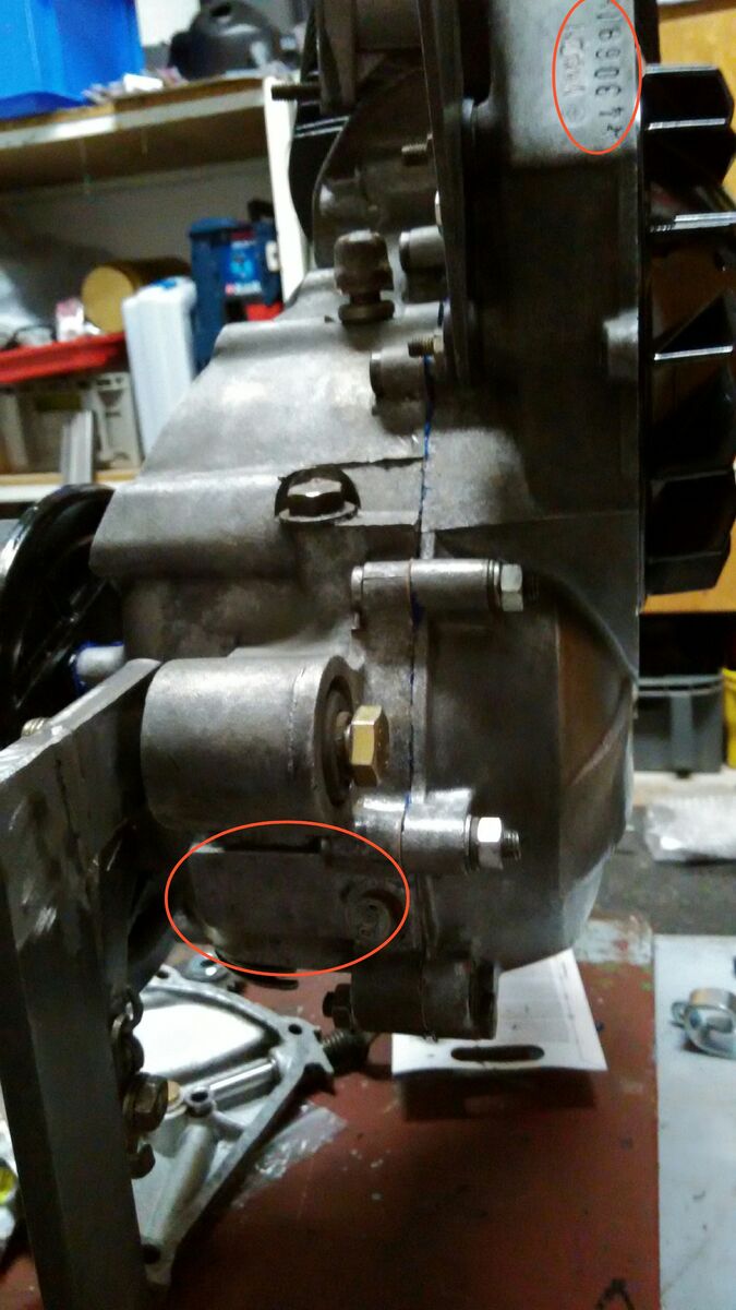

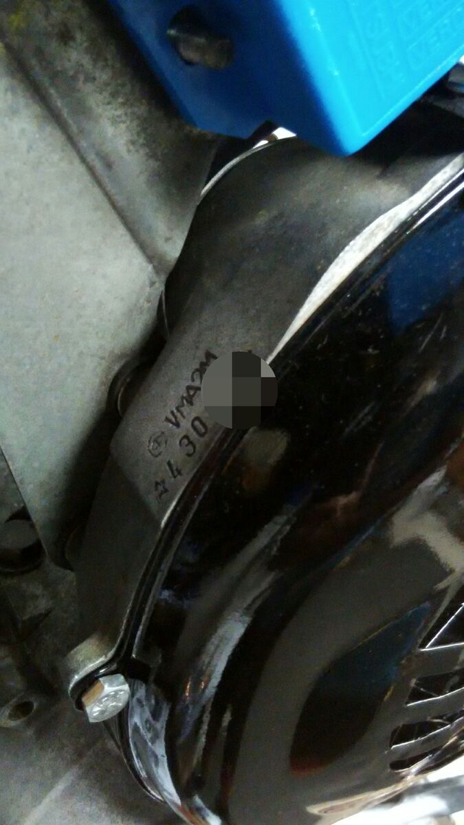

    Gucke mal im Bereich zwischen Vergaser und Stoßdämpfer, da habe ich die Nummer auch schon mal gefunden.

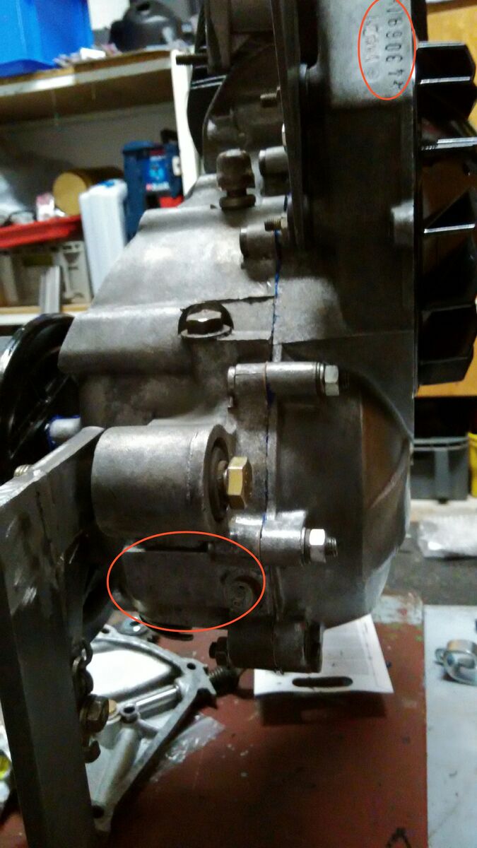

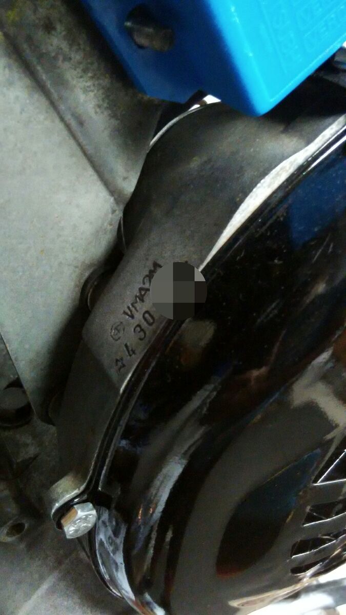

    • July 19, 2018 at 20:15
    bei meinen AT Motor sah es so aus:
    Da war nix.
    sondern hier:
