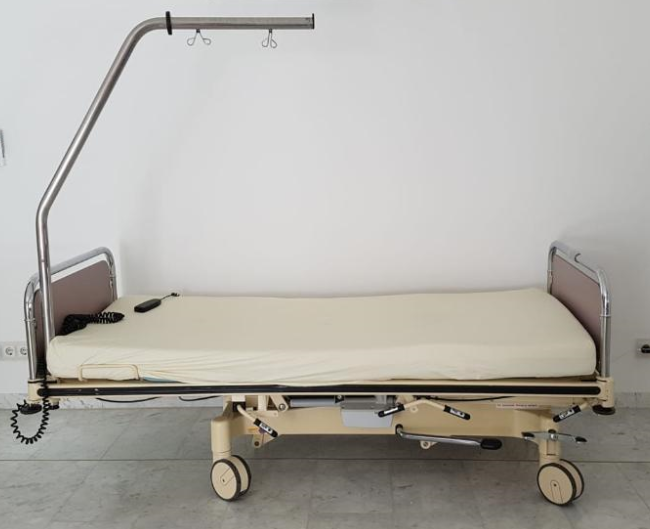

    ich habe ja schon öfter hier gelesen, dass alte Krankenbetten als Hebebühnen für's Vespa-Schrauben missbraucht werden.
    Ich habe jetzt ein Krankenbett geschossen (Kostenlos, nur den Transport musste ich organisieren).
    Das Bett hat einen funktionierenden Lift (pneumatisch?) per Fußpedal und einen elektrischen Antrieb für das Kopfteil rauf und runter. Außerdem ist es fahrbar.
    Das Bett als Ganzes ist mir zu groß. Ich würde es gerne auseinandernehmen, umbauen und zur Hebebühne umgestalten.

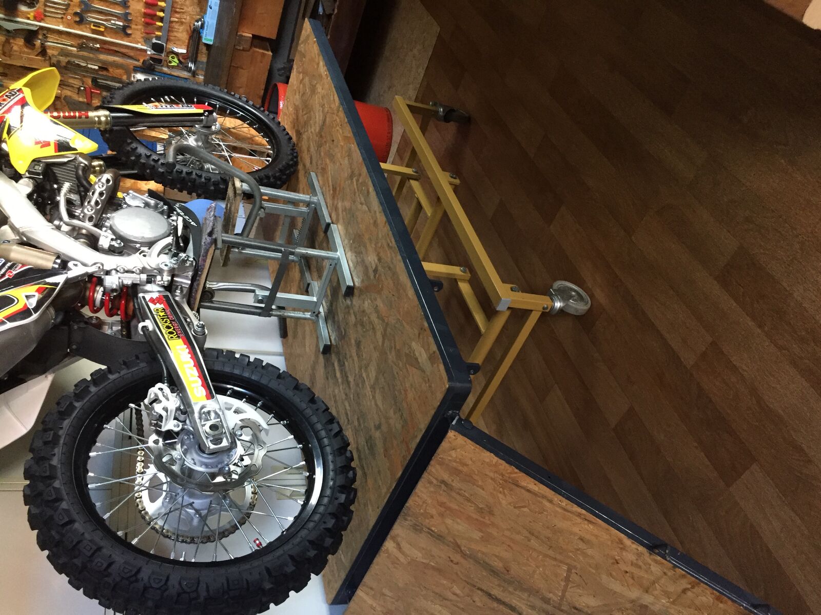

    Hi, hab auch ein altes Krankenhausbett umgebaut, leider kein elektrisches;
    aufstellbaren Gitterrost vom Kopfteil hab ich als Auffahrrampe verwendet, am Ende der Auffahrrampe hab ich Rollen montiert, sonst verschiebt es das ganz Bett beim Ablassen

    • July 22, 2018 at 13:09
    ist nur ein PVC-Wischboden, da sich die sündteure Garagenbeschichtung vom Baustoffhändler aufgelöst hat:cursing:
    Höhe abgelassen 43cm, oberste Höhe 80cm, Arbeitshöhe am Motor mitte Kupplungsdeckel 138cm, Ideal!!
    Crosser hat auch 100kg, das geht ohne Probleme, da das Bett bis 180kg belastbar ist und per Federdämpfer unterstützt wird.
    Musst halt nur die Auffahrrampe entsprechend länger machen, da die Vespa sonst aufsetzt.

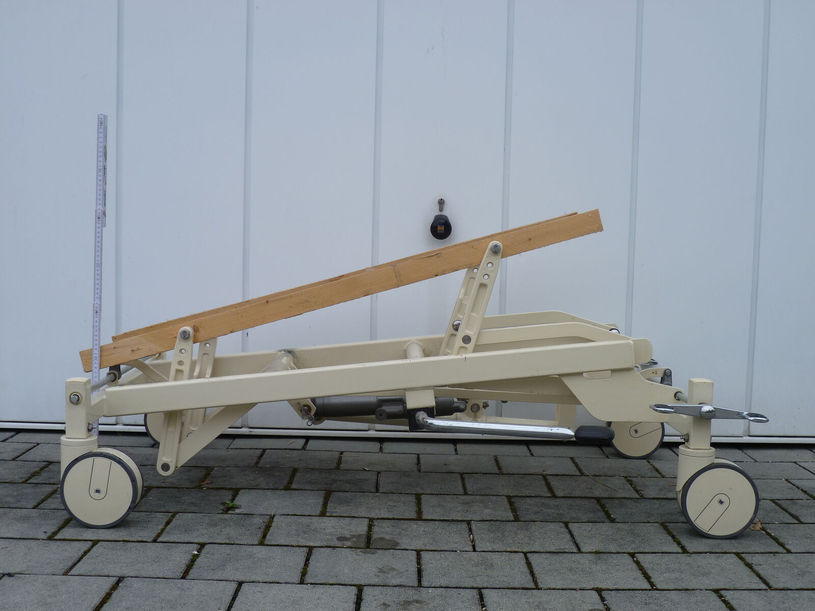

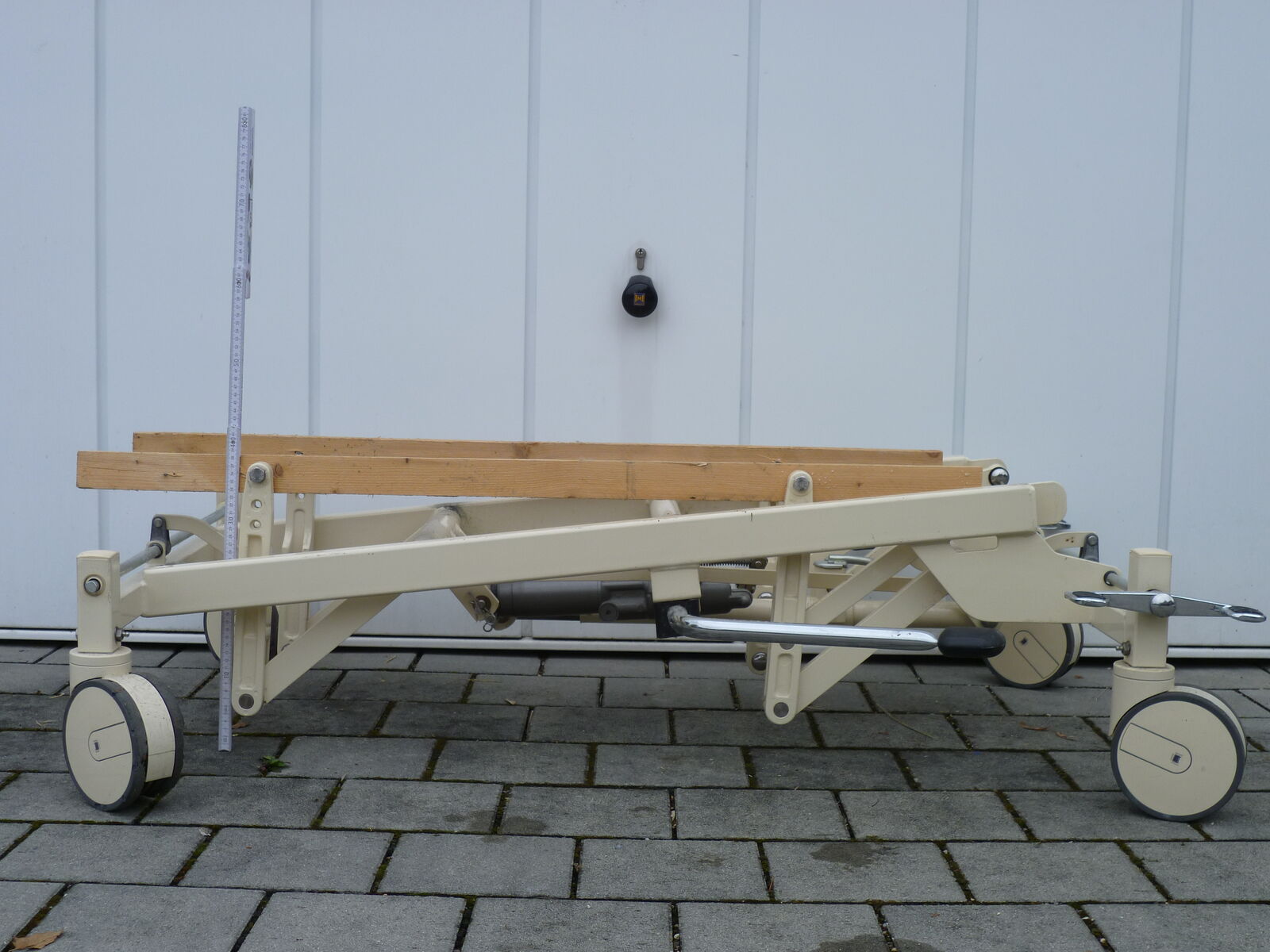

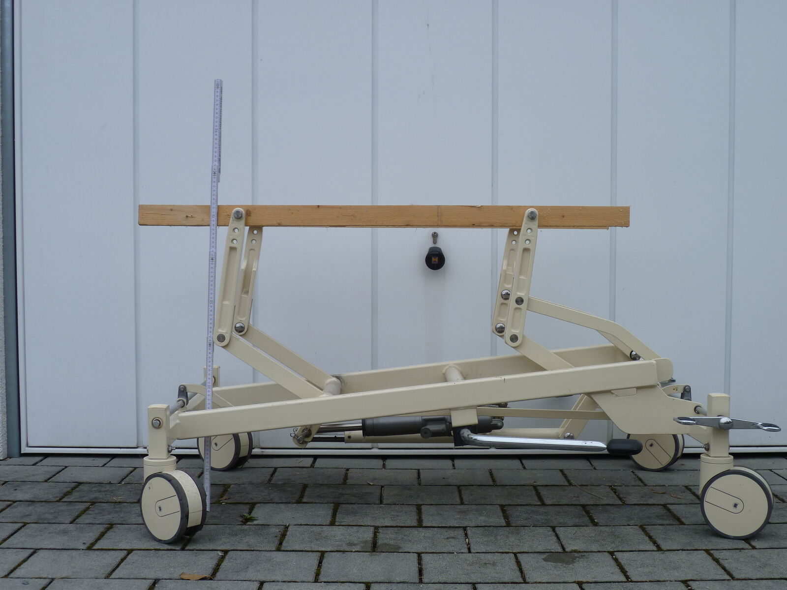

    ich hab das Teil ja schon auseinandergebaut und die Mechanik gestripped. Im Unterteil ist eine Hebe- und Kippmechanik verbaut.
    Hier ein paar Bilder davon:
    Die Holzlatten sind nur provisorisch, da soll später mal die Plattform hin.
    Auf den Bildern sind jeweils die Minimal- und Maximalstellungen. Oberkante Latte bei Maximalhöhe ist 73 cm.
    Der Hub ist halt nicht ausreichend. Aber in der Mechanik müsste etwas mehr Potential stecken. Ich müsste ein bisschen was umbauen und die Anlenkpunkte ändern, dann sehe ich weiter....
