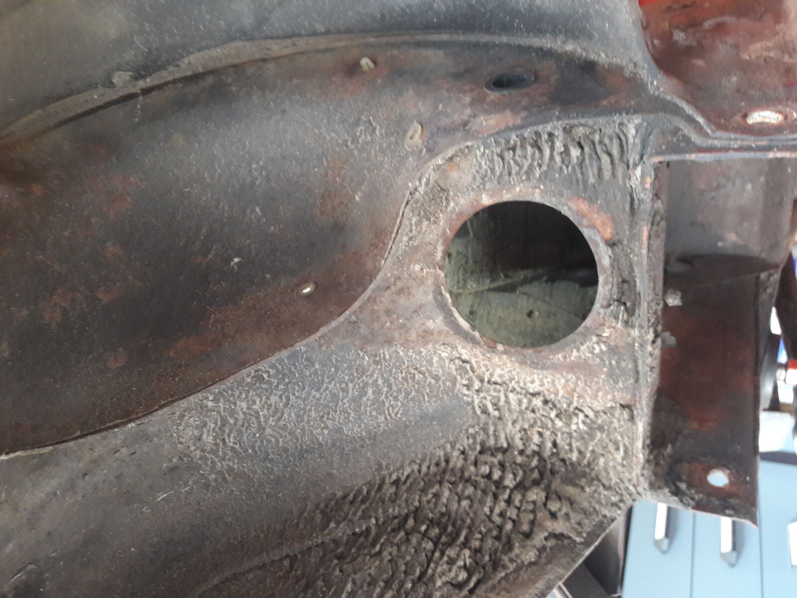

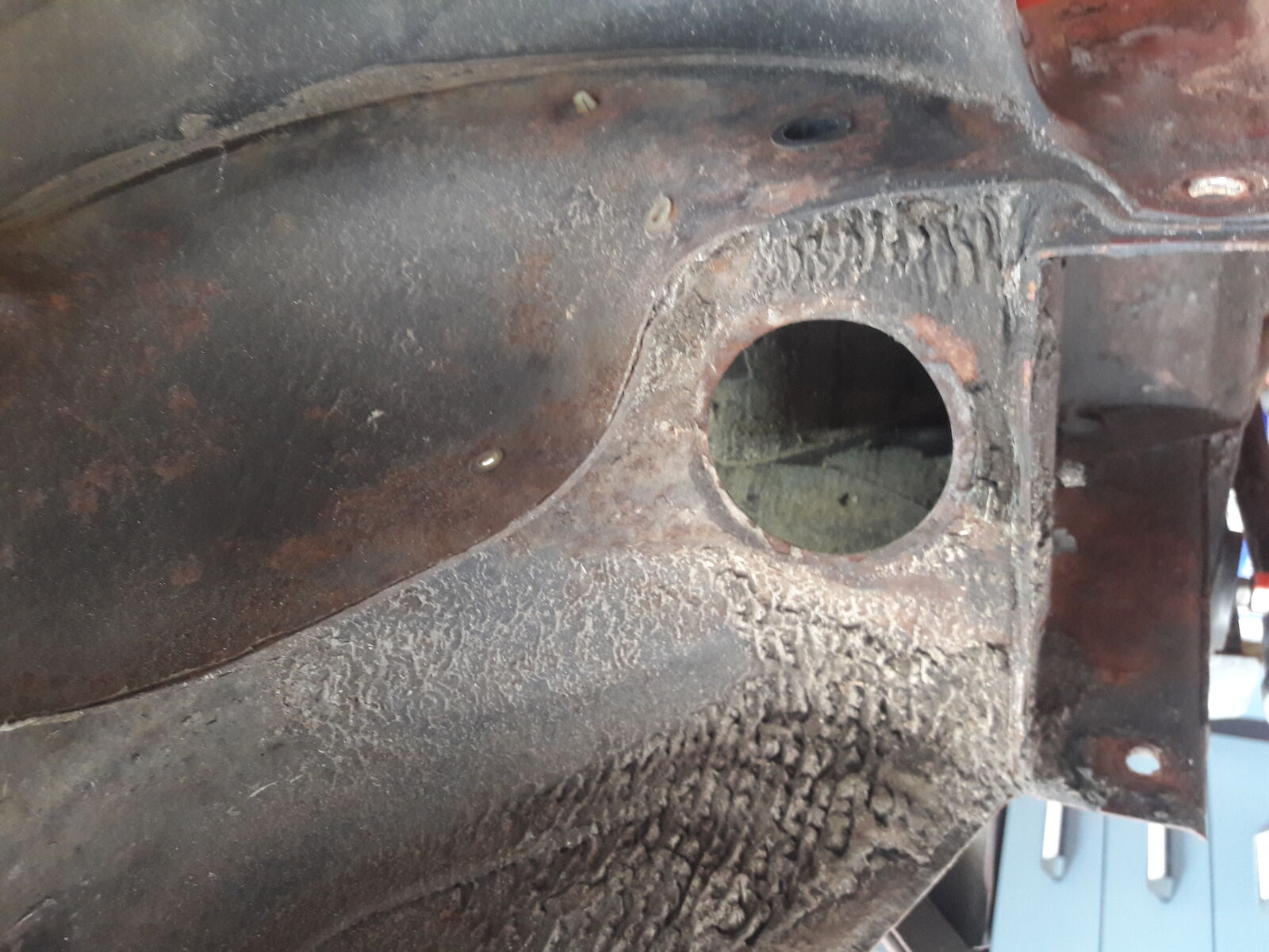

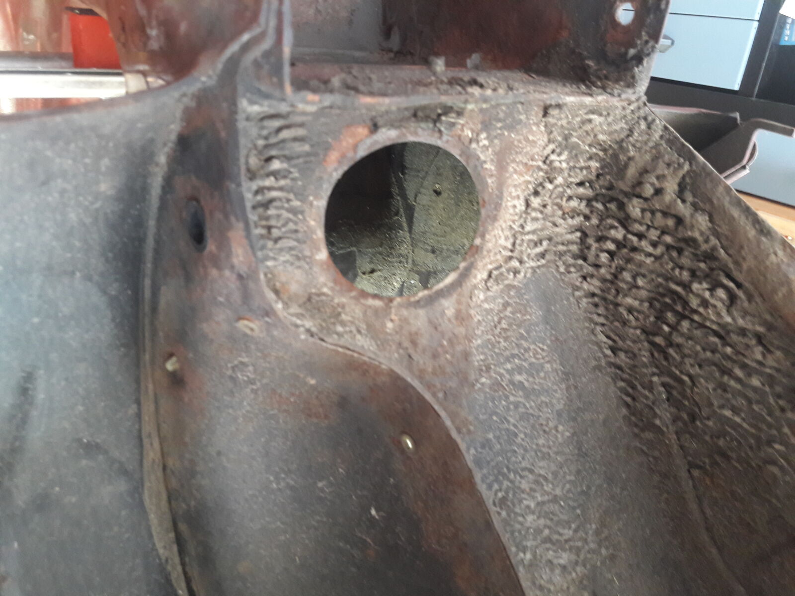

Falls das spritztblech bzw der Übergang von Motor zum vergaserreaum identisch zur xl1 ist hätte ich Interesse daran. Hab hier nen xl1 Rahmen bei dem das Loch für den ansaugstutzen großzügig ausgeschnitten wurde. (Der Rahmen wurde bestimmt für die esc benutzt
Also in der Mitte sieht das Blech nicht schlecht aus. Ob es passt, kann ich dir allerdings nicht sagen, das müssten die Experten hier beantworten. Kommt wöhl auf das Präfix an. Meine XL2 hat V5X3T. Das haben meines Wissens XL´s die nicht XL2 sind auch, aber entscheidend ist hier wohl die Rahmennummer, denn erst 1990 wurde ab Rahmennummer 185558 die Bauart XL2 eingeführt. Ob der Rahmen von der XL abweicht, weiss ich nicht.

. Vielleicht hat jemand hier nen Vergleich vom spritztblech
Ich könnte mir vorstellen, das aufgrund des Präfix die Modelle bis auf Lenker und Handschuhfach (um nur mal das Offensichtliche zu nehmen) ziemlich baugleich sind. Vielleicht gab es Unterschiede in den Ausstattungsvarianten. Aber auch im Blech? Wie gesagt: das WISSEN andere besser als ich - ich kann nur vermuten...
Ups, das oberste Bild steht Kopf und das zweite müsste 90° nach rechts gedreht werden ....
Wenn du sie zersägst hätte ich großes Interesse an einem so großzügig wie möglich ausgeschnittenen Vergaserloch
