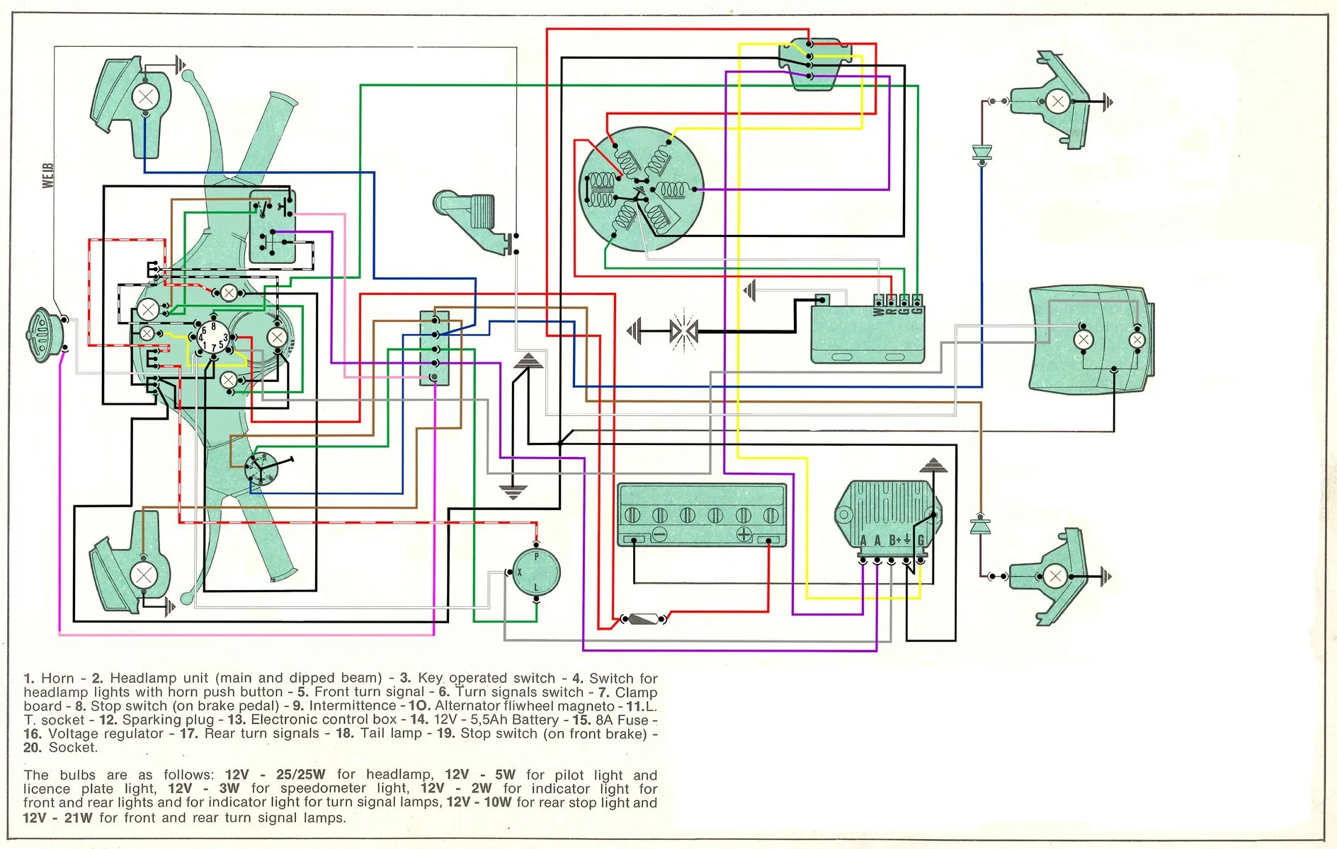

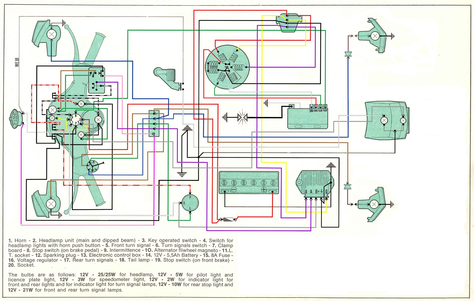

    Dieses Kabel, welches du drangelötet hast, ist kein Massekabel. Es ist ein Überspannungsschutzableitungskabel für den Fall eines bestimmten Defektes in der Blackbox. Die Box funktioniert ohne dieses Kabel.
    An die Box wird ja ein weißes Kabel von der ZGP drangesteckt. Das ist das Massekabel. Läßt sich übrigens prima herausfinden, wenn man sich mal bequemt, einen Schaltplan der Bordelektrik zu lesen yohman-) (sorry diese kleine Stichelei musste sein!) - bei den originalen von Piaggio ist schließlich auch die Verschaltung der ZGP detalliert abgebildet.

    PX200E 1984 mit Batterie klingt nach VSX1T °2. Dafür spricht auch
    der AAGB+ Spannungsregler. Also noch PX alt aber mit einigen
    Neuerungen gegenüber der ersten Serie ( °1).
    Bei laufendem Motor kommen am Batterie Pluspol zwischen 12 & 15 Volt Gleichstrom an.
    Das gelbe Kabel ist für die Batterie zuständig und kommt von Spule 2, welche mit der dicken
    Spule 1 in Reihe geschaltet ist.
    Es müssen nicht unbedingt die Spulen defekt sein. Die sind eigentlich unkaputtbar. Meistens
    liegt es an maroden Kabeln.
    Defektes Magnetschwungrad schließe ich aus, sonst würde der Motor nicht laufen. Kannst
    ja mal einen 19er Maulschlüssel an die Magnetblöcke im Polrad halten. Die sollten den
    Schlüssel halten.
